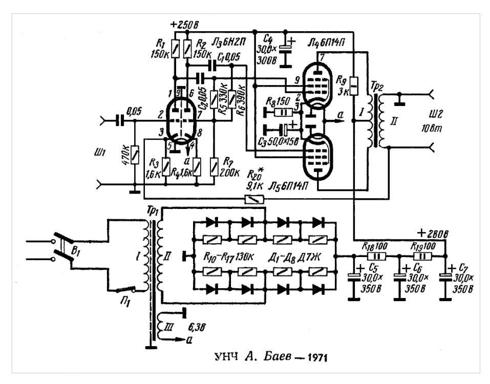

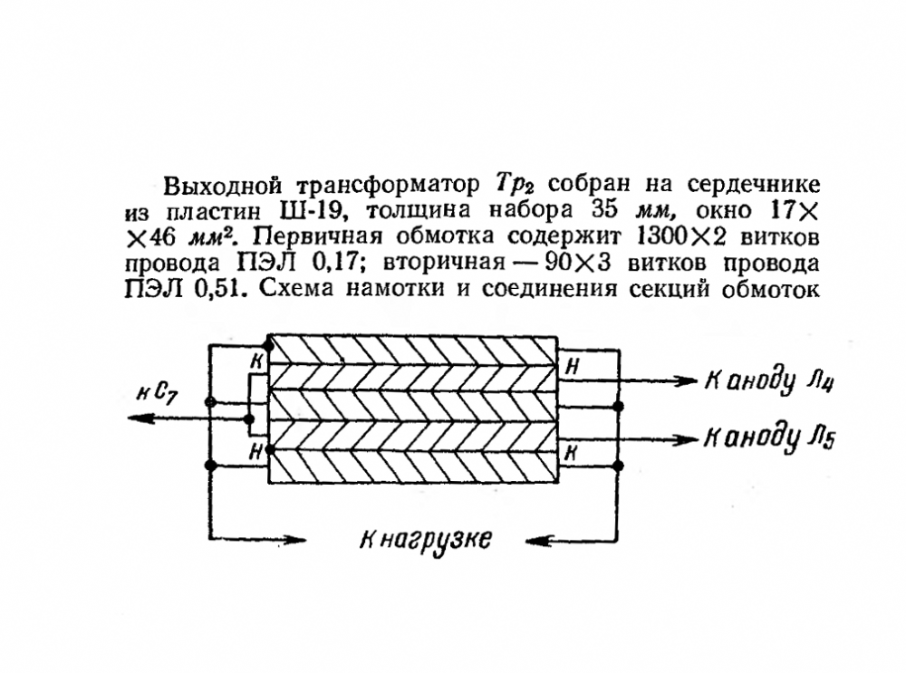

Gegen Опубликовано: 6 февраля 2023 Поделиться Опубликовано: 6 февраля 2023 Оконечный усилитель Баева, был разработан для замены в "Ригонде-моно" оконечного однотактного усилителя, подключался вместо него в "Ригонде", после темброблока. 5 Цитата Ссылка на комментарий Поделиться на других сайтах Больше способов поделиться...

ВВФ58 Опубликовано: 20 февраля 2023 Поделиться Опубликовано: 20 февраля 2023 Стесняюсь,а всё таки спрошу:почему вых тр-р в цепи катода и чем это лучше или хуже схем общепринятых? Цитата Ссылка на комментарий Поделиться на других сайтах Больше способов поделиться...
KAA Опубликовано: 20 февраля 2023 Поделиться Опубликовано: 20 февраля 2023 5 часов назад, ВВФ58 сказал: Стесняюсь,а всё таки спрошу:почему вых тр-р в цепи катода и чем это лучше или хуже схем общепринятых? Выходной трансформатор гораздо проще. Необходимое приведенное сопротивление вдвое-втрое меньше, потенциалы на выводах первичной обмотки относительно земли копеечные, требования к паразитным параметрам меньше, падение напряжения всего 12 вольт. Можно мотать из дендрофекалия, хоть вообще без дополнительной изоляции между слоями (а то и между обмотками). 2 Цитата Ссылка на комментарий Поделиться на других сайтах Больше способов поделиться...
Александр Опубликовано: 20 февраля 2023 Поделиться Опубликовано: 20 февраля 2023 Тоже стесняюсь, но спрошу, при таких явных преимуществах большинство продолжают сложные трансформаторы подключать на анод..... в чём тайна такого упорства? Очень интересная лабораторная работа сделать - сравнить...... Цитата Ссылка на комментарий Поделиться на других сайтах Больше способов поделиться...
KAA Опубликовано: 20 февраля 2023 Поделиться Опубликовано: 20 февраля 2023 50 минут назад, Александр сказал: в чём тайна такого упорства? В сложности построения драйвера с необходимым усилением, размахом выходного напряжения и уровнем искажений. Как известно, звучание лампового усилителя определяется в первую голову драйвером... Плюс при нелинейной комплексной нагрузке могут быть проблемы с устойчивостью. Плюс высокая тепловая нагрузка на катодный узел, на которую не всякая лампа рассчитана. А ещё можно совместить включение в каскаде с "распределённой" нагрузкой - так на свет появился Quad II. Цитата Ссылка на комментарий Поделиться на других сайтах Больше способов поделиться...

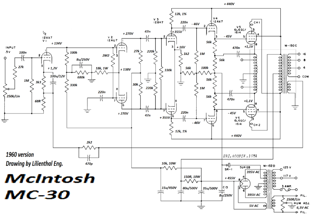

Gegen Опубликовано: 5 марта 2023 Поделиться Опубликовано: 5 марта 2023 преддверие построения выходных каскадов ус-лей"макинтош" 3 1 Цитата Ссылка на комментарий Поделиться на других сайтах Больше способов поделиться...
ВВФ58 Опубликовано: 7 марта 2023 Поделиться Опубликовано: 7 марта 2023 Осмелюсь спросить:зачем нужны 2 вых тр-ра,ежели и одним обойтись можно? 1 Цитата Ссылка на комментарий Поделиться на других сайтах Больше способов поделиться...
Gegen Опубликовано: 7 марта 2023 Поделиться Опубликовано: 7 марта 2023 правильно, вот схема мака тех лет. 1 Цитата Ссылка на комментарий Поделиться на других сайтах Больше способов поделиться...
Xpюн22 Опубликовано: 8 марта 2023 Поделиться Опубликовано: 8 марта 2023 19 часов назад, ВВФ58 сказал: Осмелюсь спросить:зачем нужны 2 вых тр-ра,ежели и одним обойтись можно? Один - это хитрый специальный,труднодоступный, а два - берутся одинаковые готовые типовые, доступные. Смысл идеи в этом. 1 Цитата Ссылка на комментарий Поделиться на других сайтах Больше способов поделиться...
Александр Опубликовано: 8 марта 2023 Поделиться Опубликовано: 8 марта 2023 (изменено) Да.... легче не стало.... если правильно понимаю, и катодный и анодный одно сечение, кол-во витков первички и вторички? Братья близнецы? А как Rаа считать? Грубо 3к в катоде, 3к в аноде? Более интересует питание вторых сеток вых. каскада и ОС с катода одной лампы.... Транс общей не охвачен? Практически вместо двух больших берём 4шт. ТВЗ 6 и Г807 ? Результат будет сопоставим в сравнении с двумя большими сложными трансами? Изменено 8 марта 2023 пользователем Александр Цитата Ссылка на комментарий Поделиться на других сайтах Больше способов поделиться...
Gegen Опубликовано: 10 марта 2023 Поделиться Опубликовано: 10 марта 2023 Александр, см. Л.С. Цитата Ссылка на комментарий Поделиться на других сайтах Больше способов поделиться...
Yurik_V Опубликовано: 10 марта 2023 Поделиться Опубликовано: 10 марта 2023 M-150C - трансформатор с катодной обмоткой. В предыдущей схеме скорее всего такой же трансформатор, на схеме его изобразили, как 2. Цитата Ссылка на комментарий Поделиться на других сайтах Больше способов поделиться...
Xpюн22 Опубликовано: 11 марта 2023 Поделиться Опубликовано: 11 марта 2023 10.03.2023 в 17:35, Yurik_V сказал: M-150C - трансформатор с катодной обмоткой. В предыдущей схеме скорее всего такой же трансформатор, на схеме его изобразили, как 2. Нет, в предыдущей, от Кроухерста, именно 2,типовых доступных. 1 Цитата Ссылка на комментарий Поделиться на других сайтах Больше способов поделиться...
