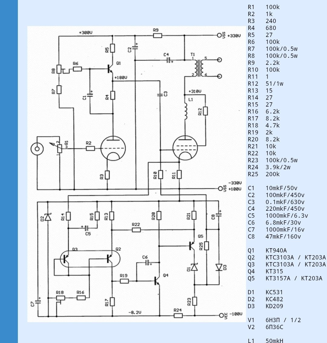

Интересна и схема контроля тока покоя выходной лампы и конечно же я так понимаю источника тока на транзистора в аноде драйверной лампы.. Интересно... Каковы преимущества такого каскада драйвера.. Как прикинуть выходное сопротивление такого каскада. Это подобие СРПП только с транзистором в верхнем этаже?.. IMG_20260421_103426.thumb.jpg.59ce28f79e2d42794a6eb7d4bc76e0d1.jpg
Знакомая конструкция Саши Коротова из Ульяновска, можно проконсультироваться.   Его адрес отправил почтой.

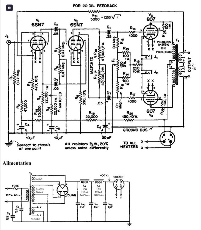

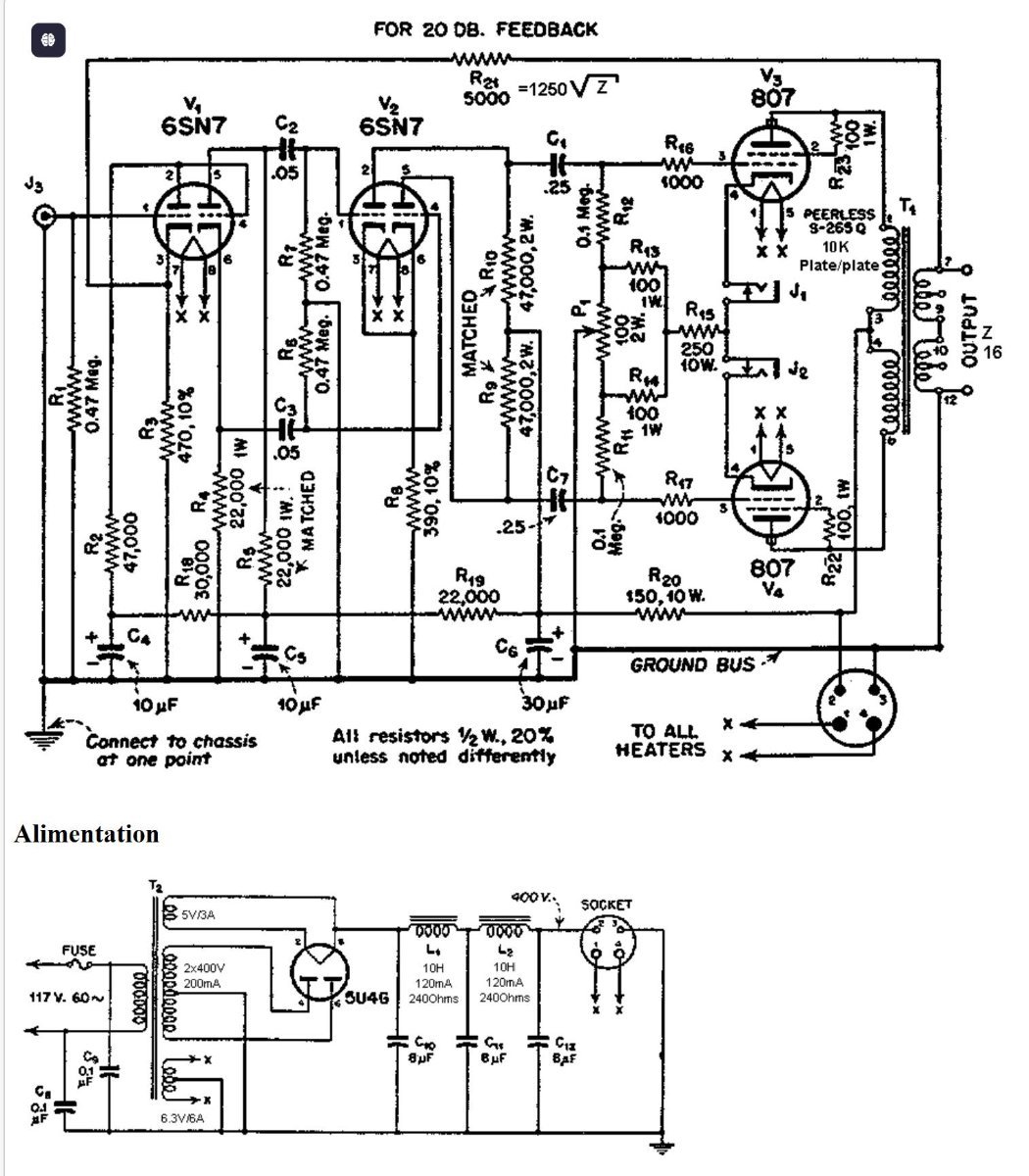

Интересно сделана балансировка выходного каскада, совмещенная с автосмещением.
  • Like 1
Схема Вильямсона 1947, классика. В сети есть статья Никиты Трошкина "По следам Вильямсона".
Доброго дня! Анатолий иосифович!
Выходная  мощность «Вильямсона» с Г-807?
Стоит ли сейчас делать «Вильямсон» для себя, для дома?
Привет!   Рвых с лампами Г-807 порядка 8Вт . С лампами EL34  до  14ВТ.  Думаю, что для себя можно сделать,  не стоит увлекаться  как дедушка Вильямсон ООС 15-20 дБ, достаточно ООС 6дБ, и даже можно без общей ООС. Обратить внимание на минимализацию  3й гармоники, поскольку нечётные гармоники в РР складываются. Удачи!

Posted (edited)
12.05.2026 в 23:00, Yurik_V сказал:
От оригинальной таки заметно отличается, выходными лампами, стояли хорошие, выходными трансами и т.д.
14.05.2026 в 15:41, kuly-s сказал:
Схема Вильямсона неудачная, впрочем как и сам Вильямсон, его судьба. Быстро вошла в тираж, вытеснена более лучшими и эффективными. Хэфлером, Акросаунд, Динако, другими.
