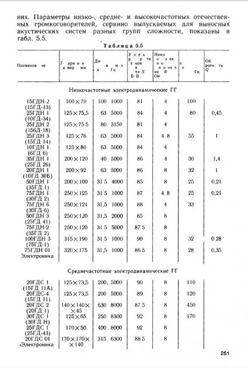

Сергей Б Опубликовано: 10 августа 2022 Поделиться Опубликовано: 10 августа 2022 1 час назад, Ден123 сказал: Вообще-то 2 вт и честное чутье у 10гд-30 84-85 дб/вт - поэтому 87 дба. На 3 вт при пр чутье абстрактного гд с 86 дб/вт, будет 90 дба. Т. Е. не в состоянии отработать басовые партии именно по причине затыка на 40 дб. Замечательно! Этот параметр характеризует управляемость подвижки на музыкальном сигнале и возможность быстрой смены направления вектора ускорения. Вывод: кривая система у Львовича на НЧ. Посмотрим, что там ещё смешного для нас приготовили. Вообще то 3 Вт и 86дБ - это знаете ли паспортные данные. Собственно и приведённые расчеты пока не находят подтверждения в сети .... Вы похоже вообще не поняли, как работает система АЛ. Кривые равной громкости помните? Что происходит на 50 Гц-х относительно 1000 Гц при УЗД в 40 дБА? Что Вы там сможете услышать от любого басовика?? Ну я попробовал объяснить... Система конечно же не кривая. Ну и конечно её готовили не для Вас 🤣🤣 1 час назад, Ден123 сказал: Нет конечно, широкополосным считается диапазон в 6 и более октав. Вы хотя бы примерно представляете понятие фразы "считать условно широкополосным"?? Я же объяснил откуда такое выражение. Хотя я уже давно заметил, что такие выражения как ful range, широкополосный или условно широкополосный динамик, для многих это почему то одно и то же.. Цитата Ссылка на комментарий Поделиться на других сайтах Больше способов поделиться...
Ден123 Опубликовано: 10 августа 2022 Поделиться Опубликовано: 10 августа 2022 2 часа назад, Сергей Б сказал: Вообще то 3 Вт и 86дБ - это знаете ли паспортные данные. Вы "сочиняете" без зазрения совести, знаете ли. Во-первых в паспортах на 10гд-30 отродясь не писали чувствительность в дБ/Вт. Она нормировалась в Па и составляла 0,16 Па, что соответствует 84-84,5 дб/Вт. Пересчитать то сможете Па в дБ/Вт? Напомню 0,4 - 96 дБ/Вт; 0,3 Па- 93 дБ/Вт; 0,27Па-90 дБ/Вт; ... Во вторых ни каких 3 Вт речи в паспортах на шло. Для 10гд-30 всегда стояло 2 Вт. Остальное ваши фантазии. 2 часа назад, Сергей Б сказал: Собственно и приведённые расчеты пока не находят подтверждения в сети .... Да в сети сидят такие же, как вы - бмп* о предмете. 2 часа назад, Сергей Б сказал: Вы похоже вообще не поняли, как работает система АЛ. Кривые равной громкости помните? Что происходит на 50 Гц-х относительно 1000 Гц при УЗД в 40 дБА? Что Вы там сможете услышать от любого басовика?? Ну я попробовал объяснить Пока что вы ничего не объяснили, а попытались напустить много "туману", изображая гуру. Я и сам так умею. 😉 Кстати, напомните, как связаны у нас связаны КРГ, УЗД и 0 дБа? Сдается у вас серьезные пробелы. 2 часа назад, Сергей Б сказал: Вы хотя бы примерно представляете понятие фразы "считать условно широкополосным"? Конечно, это 5, а в худшем случае 4,5 октавы согласно старому ГОСТ телефонной связи. 2 часа назад, Сергей Б сказал: Хотя я уже давно заметил, что такие выражения как ful range, широкополосный или условно широкополосный динамик, для многих это почему то одно и то же.. Фулрендж - минимум 8 октав, ДИН 87453. Хотя цифры мог запамятовать. Широкополосный динамик, согласно ГОСТ..78....- 6 октав. А Ваши понятия нужно описывать регулярно - их же никто не знает. *бмп - без малейшего понятия. PS вы не внимательно читаете, еще раз: этот параметр отвечает за скорострельность нч динамиков и их способность отрабатывать ломанные ритмы. Цитата Ссылка на комментарий Поделиться на других сайтах Больше способов поделиться...

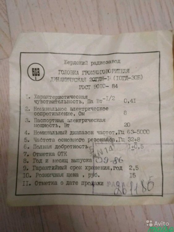

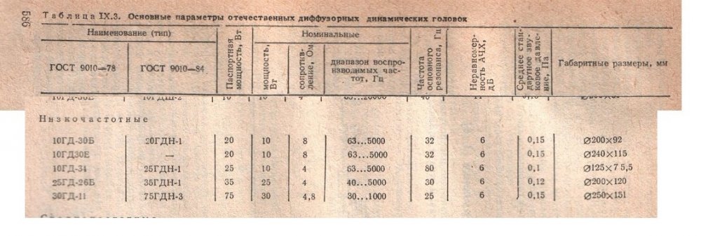

KAA Опубликовано: 10 августа 2022 Поделиться Опубликовано: 10 августа 2022 2 часа назад, Ден123 сказал: в паспортах на 10гд-30 отродясь не писали чувствительность в дБ/Вт. Она нормировалась в Па и составляла 0,16 Па, ни каких 3 Вт речи в паспортах на шло. Писали просто в дБ - 86. И 0,16 Па писали, и 0,15 писали. И в Па*Ватт(-1/2) писали - 0,41. 2 ватта - это одна десятая паспортной мощности для этой головки, 3 - соответственно долговременной мощности. По крайней мере одно место, где приведена цифра 3 ватта, я знаю точно: ldsound, а это лучший ресурс по советским головкам в рунете, который есть. Но вообще какой-то бредовый показатель. 1 Цитата Ссылка на комментарий Поделиться на других сайтах Больше способов поделиться...
Ден123 Опубликовано: 10 августа 2022 Поделиться Опубликовано: 10 августа 2022 30 минут назад, KAA сказал: Писали просто в дБ - 86. И 0,16 Па писали, и 0,15 писали. И в Па*Ватт(-1/2) писали - 0,41. 2 ватта - это одна десятая паспортной мощности для этой головки, 3 - соответственно долговременной мощности. По крайней мере одно место, где приведена цифра 3 ватта, я знаю точно: ldsound, а это лучший ресурс по советским головкам в рунете, который есть. Но вообще какой-то бредовый показатель. 1. Никогда в паспортах и советских справочниках на 10гд-30-32 не писали дБ. С другой стороны всегда можно пересчитать 0,16 Па в дБ/вт и получится 84,...дБ/вт. 2. Показатель замечательный, если уметь им пользоваться. 3. На лдсаунде ляпов выше крыши, например для 10гд-30 указаны- "Полная добротность: 1,0 и Эквивалентный объём: 60 л". Чего у исправных 10-30 не наблюдается. https://ldsound.info/10-gd-30/ Открывайте справочники, коих у нас у всех запасено с избытком, или смотрите паспорт. 4. 1/10, 1/20 какое это имеет отношение к расчету рабочей мощности? Никакого. Равно как и к минимальной мощности. Между прочим выше приведен паспорт на этот динамик, в котором указаны мощности номинальная (10 Вт) и паспортная (25 вт), она же максимальная долговременная. Цитата Ссылка на комментарий Поделиться на других сайтах Больше способов поделиться...

KAA Опубликовано: 11 августа 2022 Поделиться Опубликовано: 11 августа 2022 9 часов назад, Ден123 сказал: Никогда в паспортах и советских справочниках на 10гд-30-32 не писали дБ. Открывайте справочники Показатель замечательный, если уметь им пользоваться. выше приведен паспорт на этот динамик, в котором указаны мощности номинальная (10 Вт) и паспортная (25 вт), она же максимальная долговременная. Тут вы малость перестарались, это уже меня задело лично. Навскидку: страница из хрестоматийной Алдошиной. За 40 лет активных занятий электроакустикой у меня ни разу не возникло потребности в этом показателе. В большинстве справочных материалов на 10ГД-30 указана паспортная мощность 20 ватт, хотя я видел и другие. 2 Цитата Ссылка на комментарий Поделиться на других сайтах Больше способов поделиться...

KAA Опубликовано: 11 августа 2022 Поделиться Опубликовано: 11 августа 2022 1 час назад, Ден123 сказал: 10гд-30 и 10гд30Б это разные динамики. Не смог Сапожков перевести 0,16 Па в дБ/вт, политика партии не позволяла указать цифру дБ/Вт. Вот и взял дБ / МВт. Хотя и тут приписал пару дБ. Да и не справочник это, от слова совсем. На одном из приведенных мною фото эти разные динамики указаны в таблице рядом, имея совершенно одинаковые параметры. Что не удивительно. При разных материалах магнитной системы, отличающихся корзинах и колпачках ГГ 10ГД-30, 10ГД-30А, 10ГД-30Е и 10ГД-30Б обладали одинаковой конфигурацией керна, магнитного зазора и индукцией в зазоре (0,95 тесла) и были по параметрам абсолютно взаимозаменяемыми. Добротность их нормировалась как 1+/- 0,5, в реальности обычно находилась в интервале 0,7-0,8. Сапожков просто в отличие от вас читал ГОСТ 16122-87 "Громкоговорители. Методы измерения электроакустических параметров", в соответствии с которым характеристическая чувствительность нормировалась и приводилась в справочных материалах в паскалях на корень из ватта, а уровень характеристической чувствительности - в дБ. А также ГОСТ 23850-85 "Радиоаппаратура электронная бытовая. Методы измерения электрических параметров.", в котором наряду со звуковым давлением появился такой измеряемый параметр, как уровень звукового давления, измеряемый также в дБ. Чётаржу. То есть справочник - это только то, где написано как вам надо? Это реально смешно, любезный. Всем справочник - вам не справочник. Сапожков вам дерьмо, Алдошина вам дерьмо... А вот у меня, например, Ефимов-Никонов-Сапожков-Шоров не один год настольной книгой был, хотя ошибки я там находил. Круты вы, погляжу я, как яйцо воронье. Куда уж нам с Алдошиной и Сапожковым. ОК, принял к сведению. 1 1 Цитата Ссылка на комментарий Поделиться на других сайтах Больше способов поделиться...
Ден123 Опубликовано: 11 августа 2022 Поделиться Опубликовано: 11 августа 2022 1 час назад, KAA сказал: также ГОСТ 23850-85 "Радиоаппаратура электронная бытовая. Методы измерения электрических параметров.", в котором наряду со звуковым давлением появился такой измеряемый параметр, как уровень звукового давления, измеряемый также в дБ. Ну да, вы правы. Только к 1985 году 10гд-30 (он же 10гд-30е и 10гд-30е-32) уже 6 лет как был снят с производства и заменен на "перспективный" 10гд-30Б. Таким образом все, что вы пишите относится к другим, более "перспективным" на тот момент динамикам. 1 час назад, KAA сказал: Сапожков просто в отличие от вас читал ГОСТ 16122-87 "Громкоговорители. Методы измерения электроакустических параметров", в соответствии с которым характеристическая чувствительность нормировалась и приводилась в справочных материалах в паскалях на корень из ватта, а уровень характеристической чувствительности - в дБ Только год этого ГОСТ- 87 и 10гд-30 сняли с производства на тот момент уже как 8 лет. В первой редакции Справочника "Акустика" (Сапожков, Иоффе...) от 1979 г был указан 10гд-30, тип мс керновая, чувствительность 0,16 Па и пр. полезности и никаких дБ и добротностей. Повторю еще раз: для настоящих 10гд-30 чувствительность нормировалась в Па и составляла 0,16 Па. Впоследствии ее пересчитали в дБ/Вт и в дБ/МВт и накинули пару дБ для красоты. Остальных, типа "Б" вы прикрутили сюда неоправдано - это разные динамики 1 час назад, KAA сказал: Чётаржу. То есть справочник - это только то, где написано как вам надо? Это реально смешно, любезный. Всем справочник - вам не справочник. Сапожков вам дерьмо, Алдошина вам дерьмо... А вот у меня, например, Ефимов-Никонов-Сапожков-Шоров не один год настольной книгой был, хотя ошибки я там находил. Круты вы, погляжу я, как яйцо воронье. Куда уж нам с Алдошиной и Сапожковым. ОК, принял к сведению. Не надо переворачивать мои слова и додумывать то, что я не писал - это моветон. Справочник - это только то, что я могу использовать без опасения получить заведомо неверные сведения. В приведенных мною примерах откровенно присутствуют подтасовки в угоду каким-то воззрениям или откровенные ошибки, которые кочевали при перепечатке из одного справочника в другой. "Работы" Алдошиной - перевод и адаптация статей Тиля со Смолом, при этом мадам относительно своевольно подошла к переводу и трактовкам. Переводы составляют примерно 20% от объёма ее "работ", оставшиеся 80% грешат неточностями и, как я уже писал, подонками под заранее заданный результат. Это все, что я написал. И таки да, к трудам Алдошиной я отношусь с большим скепсисом, особенно после самопиара и пиара ее заведения: был рекомендован к использованию в современных АС высококачественный среднечастотный громкоговоритель, специально разработанный и оптимизированный для применения в высококачественных ас. И по описанию этого чуда инженерного гения ВНИИРПА и И. А. Алдошиной -эмы узнаем 15гд-11а. Вот уж пипец какое чудо дивное! И это взамен 8гд-11, разработанный взамен 4гд-6. К вниирпа я также отношусь с большим недоверием, достаточно посмотреть на "Объект насмешек": https://sonus.es/topic/232-obekt-nasmeshek/#comment-3508 Про Сапожкова я написал, что данные приведенные в таблице "неточные", так что не надо мне приписывать всякое. Имея все данные по конкретному динамику 10гд-30, включая данные мс, длину провода, массу подвижки, гибкость подвеса.... вы самостоятельно можете пересчитать его добротность, которая не получится выше 0,6. 1 час назад, KAA сказал: При разных материалах магнитной системы, отличающихся корзинах и колпачках ГГ 10ГД-30, 10ГД-30А, 10ГД-30Е и 10ГД-30Б обладали одинаковой конфигурацией керна, магнитного зазора и индукцией в зазоре (0,95 тесла) и были по параметрам абсолютно взаимозаменяемыми. Добротность их нормировалась как 1+/- 0,5, в реальности обычно находилась в интервале 0,7-0,8. Значит мне повезло больше, чем вам, поскольку мне попадались 10гд-30 с добротностью в пределах 0,5-0,6. Именно 10гд-30 и 10гд-30-32 безо всяких "Б". Кстати, масса подвижки у этих Б была несколько выше, резиновый подвес толще, а шайбы были сделаны из непродуваемой ткани. Так, что это разные динамики, несмотря на внешнюю схожесть. Цитата Ссылка на комментарий Поделиться на других сайтах Больше способов поделиться...
