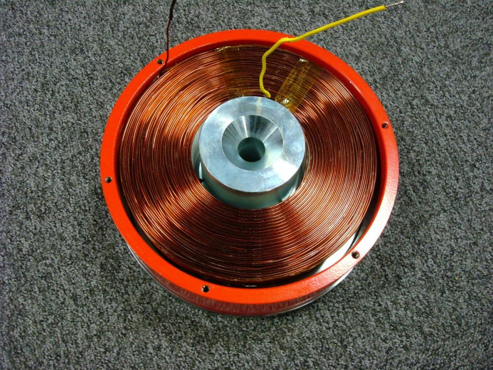

KAA Опубликовано: 29 июля 2022 Поделиться Опубликовано: 29 июля 2022 7 минут назад, Ден123 сказал: Третья и наверное самая важная задача - равномерное распределение магнитного потока в зазоре. Для равномерности распределения магнитного потока в зазоре Фокал имеет отработанную технологию Power Flower. Для динамика с верхней граничной частотой воспроизведения 80 герц это не актуально и конструктивно басовик Утопии очень прост - обычная (для их уровня, разумеется) магнитная система, обычная медная катушка. На фото корзина мидбаса с системой PF и магнитная система с катушкой басовика Утопии. Фото сделаны непосредственно на мировой презентации Утопии ЕМ, я там лично присутствовал. 2 Цитата Ссылка на комментарий Поделиться на других сайтах Больше способов поделиться...

Ден123 Опубликовано: 29 июля 2022 Поделиться Опубликовано: 29 июля 2022 1 час назад, KAA сказал: Для равномерности распределения магнитного потока в зазоре Фокал имеет отработанную технологию Power Flower. Для динамика с верхней граничной частотой воспроизведения 80 герц это не актуально и конструктивно басовик Утопии очень прост - обычная (для их уровня А это не имеет особенного значения, при прочих равных у динамика с подмагничиванием магнитный поток всегда распределен равномернее, чем у гд с постоянным магнитом. Нагнать индукцию в зазор можно и менее затратными способами. Цитата Ссылка на комментарий Поделиться на других сайтах Больше способов поделиться...
KAA Опубликовано: 30 июля 2022 Поделиться Опубликовано: 30 июля 2022 12 часов назад, Сергей Б сказал: индукция в зазоре Просто для справки: BL у басовиков Утопии - 34 Тл-м. 12 часов назад, Ден123 сказал: при прочих равных у динамика с подмагничиванием магнитный поток всегда распределен равномернее, чем у гд с постоянным магнитом. Нагнать индукцию в зазор можно и менее затратными способами. С чего бы? Меня, конечно, не пускали с датчиком Холла в зазор МС мидбаса Утопии, но полагаю, что шестисекционная магнитная система Power Flower обеспечит поле поравномернее. Катушка подмагничивания - пожалуй, самый дешёвый и простой способ для этого. Тупые семь кило медного провода, простейший цилиндр со стенками постоянной толщины, примитивный источник питания. Куда повторяемей и навсегда проще в изготовлении и в сборке, чем изощряться с заливкой секционированного неодимового магнита сплавом АЛЬНИКО, как это сделано в фокаловских же твитерах IAL II, или отливать и намагничивать сложновыделанные магниты, как в Лаутерах А-серии. Цитата Ссылка на комментарий Поделиться на других сайтах Больше способов поделиться...
Ден123 Опубликовано: 30 июля 2022 Поделиться Опубликовано: 30 июля 2022 5 часов назад, KAA сказал: С чего бы? .... полагаю, что шестисекционная магнитная система Power Flower обеспечит поле поравномернее. Анатолий, даже не сомневаюсь в этом. Но в случае ПРОЧИХ РАВНЫХ, у мс с подмагничиванием поле равномернее. Магнитоскоп лучшее показывает распределение потока 5 часов назад, KAA сказал: Катушка подмагничивания - пожалуй, самый дешёвый и простой способ для этого. Тупые семь кило медного провода За Х рублей (7000 + стоимость бп+ эксплуатационные расходы + стоимость работ намотки катушек) я легко сделаю 2 кольцевые мс, обеспечивающие 35 тлм, при тех же звуковых катушках. Правда на бу ферритах (у меня нет других в доступе) с отклоняющими элементами/магнитными сопротивлениями. Само-собой магнитопровод в эту цену не входит. 5 часов назад, KAA сказал: Куда повторяемей и навсегда проще в изготовлении и в сборке, чем изощряться с заливкой секционированного неодимового магнита сплавом АЛЬНИКО, как это сделано в фокаловских же твитерах IAL II, или отливать и намагничивать сложновыделанные магниты, как в Лаутерах А-серии. Вы абсолютно правы насчёт простоты конфигурации катушек подмагничивания серийных изделий, но всегда есть исключения. Цитата Ссылка на комментарий Поделиться на других сайтах Больше способов поделиться...

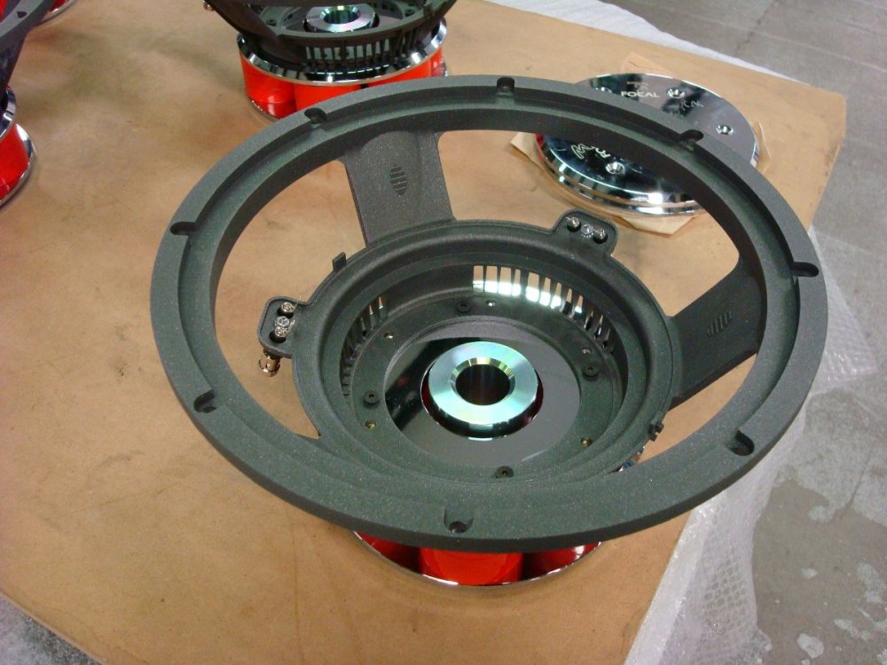

Xpюн22 Опубликовано: 30 июля 2022 Поделиться Опубликовано: 30 июля 2022 На обеих картинках точно НЕ Бурцев! См. "ссундук" (С). Цитата Ссылка на комментарий Поделиться на других сайтах Больше способов поделиться...
KAA Опубликовано: 30 июля 2022 Поделиться Опубликовано: 30 июля 2022 5 часов назад, Ден123 сказал: я легко сделаю 2 кольцевые мс, обеспечивающие 35 тлм, при тех же звуковых катушках. Не уверен, что легко, и самое главное - не уверен, что Вам удастся обеспечить ОДИНАКОВЫЕ магнитные потоки в этих системах. Басовик с подмагничиванием в серийном производстве вместе с намоткой катушек прост как три копейки (к слову, на фабрике Фокал намагничивание обычных МС производится после сборки), и главная возможность, которую они получили - электрическая регулировка добротности басовика, которая в совокупности с механической регулировкой "свит спот" и гибко регулируемым по каждой полосе кроссовером позволила получить уникальную по инсталляционным возможностям систему, которую можно оптимально "заточить" хоть под шестидесятиметровый холл с самым произвольным расположением и пропорциями, хоть под комнатушку дворника. Цитата Ссылка на комментарий Поделиться на других сайтах Больше способов поделиться...
Ден123 Опубликовано: 30 июля 2022 Поделиться Опубликовано: 30 июля 2022 18 минут назад, KAA сказал: Не уверен, что легко, и самое главное - не уверен, что Вам удастся обеспечить ОДИНАКОВЫЕ магнитные потоки в этих системах Ну согласен, не легко. Подгонка алмазными надфилями отклоняющих систем из феррита еще то занятие. После "допиливания напильником" в самом прямом смысле, потоки легко устанавливаются регулировкой отклоняющих систем. 18 минут назад, KAA сказал: Басовик с подмагничиванием в серийном производстве вместе с намоткой катушек прост как три копейки (к слову, на фабрике Фокал намагничивание обычных МС производится после сборки), и главная возможность, которую они получили - электрическая регулировка добротности басовика, которая в совокупности с механической регулировкой "свит спот" и гибко регулируемым по каждой полосе кроссовером позволила получить уникальную по инсталляционным возможностям систему, которую можно оптимально "заточить" хоть под шестидесятиметровый холл с самым произвольным расположением и пропорциями, хоть под комнатушку дворника. Анатолий, я ничего не имею супротив Фоткала, более того, считаю их технические решения очень изящными и красивыми. Безусловно степень регулировки параметров гд с фс на порядок превосходит гд с постоянными магнитами и кроме того, гд с фс имеют более линейное распределение магнитных потоков. Но! По максимальной индукции в зазоре гд с постоянным магнитом не уступают гд с фс и значение в 2,2 Тл вполне достижимо. И забегая вперед, таки БЛ я измеряю по старинке, с помощью аптекарских весов и линейки. Цитата Ссылка на комментарий Поделиться на других сайтах Больше способов поделиться...

KAA Опубликовано: 30 июля 2022 Поделиться Опубликовано: 30 июля 2022 1 час назад, Ден123 сказал: значение в 2,2 Тл вполне достижимо. Безусловно. У Lowther PM-4A индукция в зазоре 2,4 тесла. Только достижима она посредством 10-килограммового магнита сложной конфигурации и совершенно дурачьей цены. Цитата Ссылка на комментарий Поделиться на других сайтах Больше способов поделиться...
Ден123 Опубликовано: 30 июля 2022 Поделиться Опубликовано: 30 июля 2022 30.07.2022 в 21:24, KAA сказал: Безусловно. У Lowther PM-4A индукция в зазоре 2,4 тесла. Только достижима она посредством 10-килограммового магнита сложной конфигурации и совершенно дурачьей цены. Не хороший пример, совсем не хороший. 2,0 тл можно получить от 2-3 кг феррита легко. Другой вопрос, индукция насыщения мс и полюсных наконечников 30.07.2022 в 20:56, Сергей Б сказал: Да тут, я так понимаю, против Фокала ни кого и нет. Есть только против системы А.Львовича... При чем какой то странный подход - в(к примеру) Фокале могут работать хорошие звуковые спецы, а в НекстСаунде - сплошь " хрен знает кто и шарлатаны". Чего вдруг?? По этому у АЛ всё не правильно, не оправдано дорого и сам АЛ туп как Буратино. Смешно же. Не смешно ни разу. Про изделия Фокала я могу посмотреть картинки и почитать технические подробности с комментариями и исчерпывающими пояснениями, например от Анатолия КАА. В своих изделиях Фокал не использует детали и решения с некими ноу-хау, которые отказывается раскрывать. В случае с АЛ одни только ноу-хау. Никакой технической инфы по системе до сих пор нет, одни восторги пипла, который, весьма похоже, у АЛ даже не был. Цитата Ссылка на комментарий Поделиться на других сайтах Больше способов поделиться...
