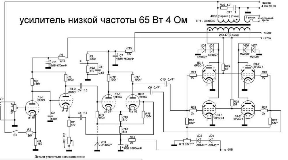

Sanich Опубликовано: 11 августа Опубликовано: 11 августа Здравствуйте господа, В поисках информации и схем в интернете прочитал мнение профессионала, типа - практика показала, что эту лампу нельзя использовать в звуке, но все же, имеется новенькие лампочки, детали есть, делать нечего, хочу попробовать, опита мало для постройки усилителя на такую мощность, выбрал схему , возник вопрос по выходнике - написано первичка 2х447 это как понять? нужно мотать два провода в параллель? Цитата
Gegen Опубликовано: 12 августа Опубликовано: 12 августа 1. При намотке в 2 прОвода, даже если применить обмоточный провод с высоковольтной изоляцией, велика вероятность пробоя. Применить секционирование. 2. Выходной тр, первичка 2х447 витков - чрезвычайно мало, у Кинап усилителя УО-13 с 2мя лампами 6Р3С, первичка имеет порядка 2х1050 витков в общей сложности, у трансляционного ус-ля ТУ-100.У4.2 с тремя 6Р3С первичка порядка 2х770 витков. 3. Дифкаскад на Л2 6Н9С, лампа имеет внутреннее сопротивление порядка 44к, в этом каскаде следует применить 6Н8С с внутренним сопротивлением ~8k. 4. Как писал KAA на форуме: "Из опыта человечества давно известно, что даже если предостерегать кого-либо желающего биться лбом об камень, то он всё равно не уймётся, покуда сам не попробует." 2 1 Цитата
noob Опубликовано: 12 августа Опубликовано: 12 августа (изменено) 13 часов назад, Sanich сказал: Здравствуйте господа, В поисках информации и схем в интернете прочитал мнение профессионала, типа - практика показала, что эту лампу нельзя использовать в звуке оно-то можно, но только с запараллеливанием половинок лампы и на небольшой мощности(но даже в этом случае у них разброс просто конский. для мощных увеселителей есть лампы получше. например гу19 Изменено 12 августа пользователем noob Цитата
KAA Опубликовано: 12 августа Опубликовано: 12 августа Помимо конского разброса половин, что вынуждает по уму их параллелить, у 6Р3С есть ещё неприятная особенность: склонность к разгону при фиксированном смещении, которое к тому же в приведенной схеме организовано довольно специфически. Цитата
немой Опубликовано: 12 августа Опубликовано: 12 августа При конском разбросе улетает как правило одна половина ... а если половины ровные то лампы просто работают и становятся неграми с постепенной потерей эмиссии ... так произошло в Моём Прибое-50ум-204 ... Цитата
KAA Опубликовано: 13 августа Опубликовано: 13 августа 19 часов назад, немой сказал: в Моём Прибое-50ум-204 В Прибое токи экранных сеток 6Р3С ограничиваются резисторами 240 Ом, а не 68, как в схеме выше, цепь смещения - с балансировкой, а катоды не глухозаземлённые, а по 10 Ом резисторы стоят и разгону мешают. Ну и предохранитель там в цепи катодов тоже не зря задуман. Цитата
VAV Опубликовано: 14 августа Опубликовано: 14 августа Может можно сделать приемлемый РР усилитель на 6Р3С в тетроде? Цитата
noob Опубликовано: 14 августа Опубликовано: 14 августа 9 минут назад, VAV сказал: Может можно сделать приемлемый РР усилитель на 6Р3С в тетроде? если ничего другого нет, то можно. приемлемый получится вряд-ли, но как-то работать будет Цитата
Gegen Опубликовано: 15 августа Опубликовано: 15 августа 17 часов назад, VAV сказал: Может, можно сделать приемлемый РР усилитель на 6Р3С в тетроде? Боле - менее, когда-то делал, ещё в 20м веке. 2 Цитата
kuly-s Опубликовано: 16 августа Опубликовано: 16 августа Анатолий Иосифович! а какой драйвер? Драйвер, выходная мощность? Цитата
Gegen Опубликовано: 18 августа Опубликовано: 18 августа Прошу, чувствительность 1В, Рвых порядка 35Вт. первую лампу можно 6Ж8 в триодном вкл. 2 1 Цитата
