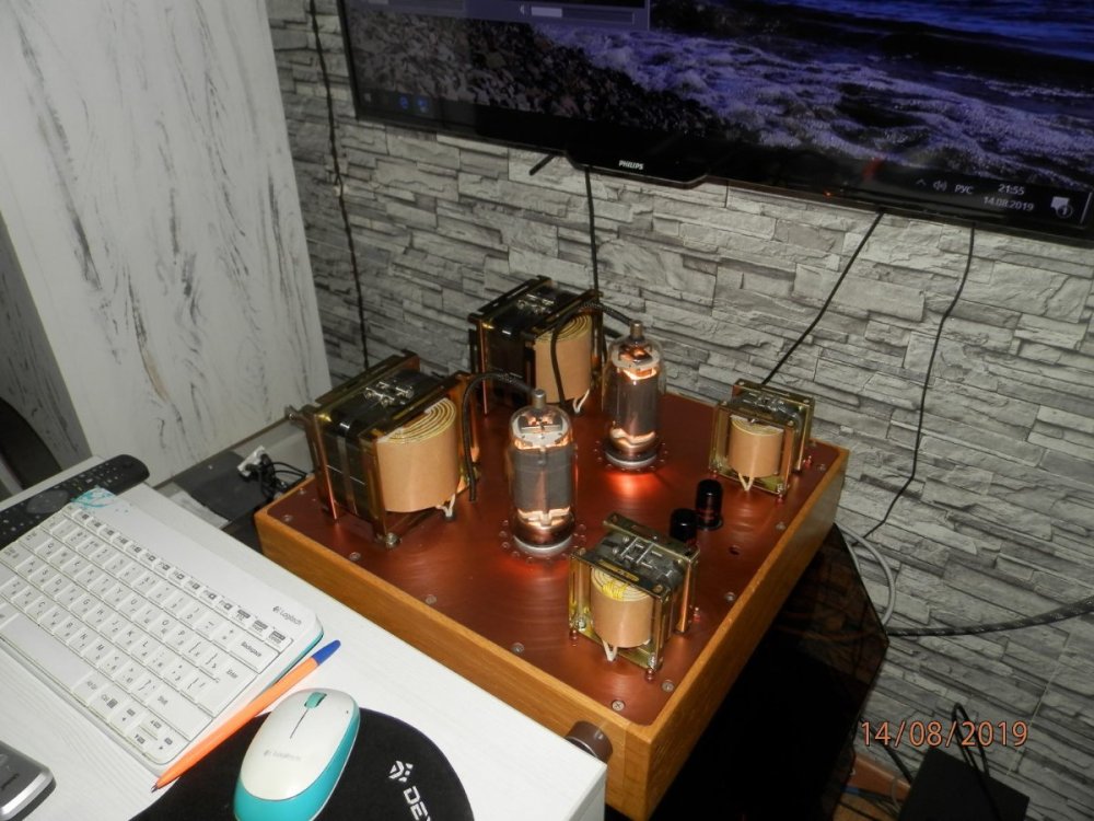

Сергей Витальевич Опубликовано: 20 августа 2023 Поделиться Опубликовано: 20 августа 2023 Может и не в коробке дело....По мне чем интересней акустика тем более по х..й какие лампы за 10-70тыс за пару или за 500 руб за шт(хотя слышно разницу в пользу старых).🙂 4А32 я лично считаю хламом для музыкантов..гитаристов. Цитата Ссылка на комментарий Поделиться на других сайтах Больше способов поделиться...
немой Опубликовано: 20 августа 2023 Поделиться Опубликовано: 20 августа 2023 Разговор был конкретно про лампы а акустика это увод разговора ...а на счёт акустики кому и радио точка лучше не бывает а у любителей слушать патефоны тоже своё мнение .... Цитата Ссылка на комментарий Поделиться на других сайтах Больше способов поделиться...

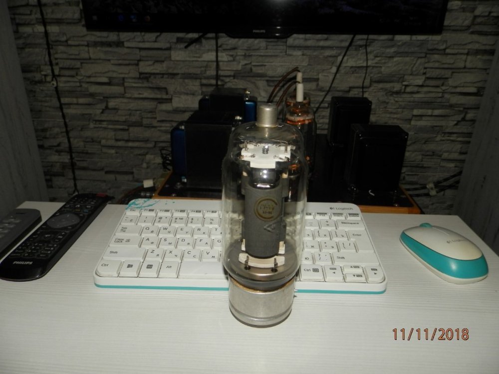

Сергей Витальевич Опубликовано: 20 августа 2023 Поделиться Опубликовано: 20 августа 2023 Да куда разговор не веди все упрется в акустику какие бы лампы не были.. Волшебные старые или ГК-71!!! Цитата Ссылка на комментарий Поделиться на других сайтах Больше способов поделиться...

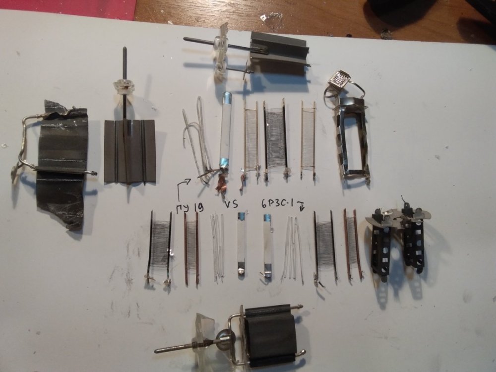

VSS Опубликовано: 20 августа 2023 Поделиться Опубликовано: 20 августа 2023 1 час назад, Сергей Витальевич сказал: Не вряд ли 6Р3С лучше Гу-19-1 "Светлана" будет. 6Р3С НЧ лучевой тетрод создан специально для УНЧ, площадь анода в 1,5 больше чем у ГУ-19, у 6Р3С два подогревателя каждый на свои сетки и мощность с нее больше снять можно, чем нч с ГУ19! У гушки один подогреватель одна общая сетка и управляющие сетки бо бокам подогревателя каждая на против анода своего, аноды маленькие просто перегородка а не короб как у 6Р3С, для ВЧ ГУ-19 предназначена, а ее пихают в прибой и радуются не понятно чему? Посмотрите мой пост от 16 октября 22 года в этой теме 1 Цитата Ссылка на комментарий Поделиться на других сайтах Больше способов поделиться...

Сергей Витальевич Опубликовано: 20 августа 2023 Поделиться Опубликовано: 20 августа 2023 (изменено) 2 часа назад, VSS сказал: 6Р3С НЧ лучевой тетрод создан специально ................. Посмотрите мой пост от 16 октября 22 года в этой теме Мое мнение две разбитые разные лампы ничего не скажут про звук и все прочее... Для примера всего лишь часть различных 6Ж4 которые я использовал в с своих усилителях.(многих из них нет на фото). У многих различия как внутри так и по звуку.Вам это о чем то говорит...... Изменено 20 августа 2023 пользователем Сергей Витальевич Цитата Ссылка на комментарий Поделиться на других сайтах Больше способов поделиться...
VSS Опубликовано: 20 августа 2023 Поделиться Опубликовано: 20 августа 2023 1 час назад, Сергей Витальевич сказал: Перед заменой тоже стоит разобрать? сравнить размеры,кристалл? Видимо вам лично не стоит, коли информация по 6Р3С и ГУ-19 для вас пустое! Цитата Ссылка на комментарий Поделиться на других сайтах Больше способов поделиться...
