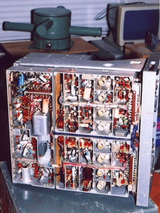

U.L.F. Опубликовано: 6 февраля 2022 Поделиться Опубликовано: 6 февраля 2022 1 час назад, VSS сказал: Ну мало ли, интересно же посмотреть как совершенный монтаж выглядит. К чему нужно стремиться? Хороший пример: Красиво уложено, не всегда значит оптимально. Хотя, смотреть на аккуратный монтаж конечно приятно, слов нет. А вот мочалка внутри аппарата, обычно и работает также как и выглядит. 13 минут назад, Phlanger сказал: К гнезьдюлькам с олебобов и резисторам с Чюдатворныме Палосачькаме оттуда же я бы стремиться не стал. Про вон те блямбы с Чюруящщим Пеняюием в Проходе На каком это языке? Трудно читать... Можно на русском? Вы же модератор в конце концов... 🥺 2 1 Цитата Ссылка на комментарий Поделиться на других сайтах Больше способов поделиться...

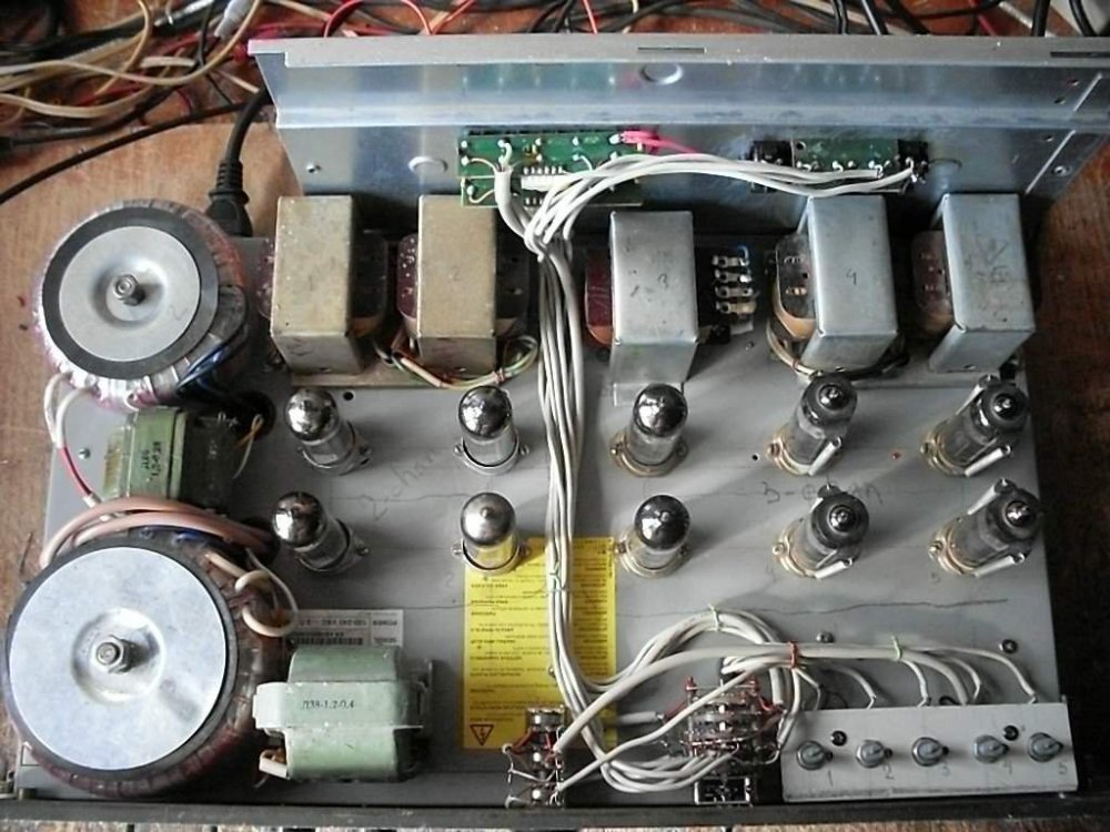

Phlanger Опубликовано: 7 февраля 2022 Поделиться Опубликовано: 7 февраля 2022 Я глухой, Чюрующщаго Пенеия не слышу. Бабушкина радиола она и есть бабушкина радиола. На 6П14П и трансформаторах от Ригонды-102 оно даже лучше выходит, по схеме от Лабутина, а не от динаки. Особенно смишной был пятианальный, по системе два плюс три - там два тумблёра питания и две "неонки"... Цитата Ссылка на комментарий Поделиться на других сайтах Больше способов поделиться...

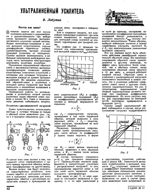

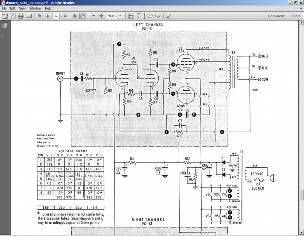

Phlanger Опубликовано: 8 февраля 2022 Поделиться Опубликовано: 8 февраля 2022 2 часа назад, Xpюн22 сказал: схема Лабутина когда-то была примерно как мультфильм про Чебурашку или книжка про Незнайку. Одиннадцатый нумер Радио за 1958 год. 2 часа назад, Xpюн22 сказал: схема динаки ST-35 тоже, в общем, скорее из букваря, чем откуда-то ещё "7247" - смешная лампа, "половинка 6Н2П + половинка 6Н1П в одном флаконе". Ещё более смешно происхождение R4C3, скорее всего, это рудименты другой их схемы, SCA-35, там на входе "7199", триод-пентод, отдалённо напоминающий 6Ф1П, и на экранную сетку пентода напряжение идёт с катода триода через очень похожую цепь. Только резистор и конденсатор зочемъ-то поменяли местами. Баксандалл, мне показалось, из несколько другой оперы. Всё же за те десять лет пейзажъ сильно изменился. "Бабушкина радиола" - документ эпохи. Подавляющее большинство их были кривы, уродливы и страшны, как смертный грех. "Но рыба в Каме - БЫЛА!"(с) https://www.youtube.com/watch?v=2nH0i0EY8d0 И всякие 5ГД-1, а то и 5ГД-3 в некоторых из них попадались... И вот когда какаянть радиостанция Маяк в каконть там передаче На Всех Широтах [сразу]... ну там как - сначала "приблизительно белый" шум минус шестьдесят с эдаким hаком , "шум самого канала", потом шума где-то +8 - пошёл микрофонный усилитель дикторской студии, а потом, как диктор отбубнил, и рокот эдак минус пятьдесят - давненько они не мазали свой SL-911... 2 часа назад, Xpюн22 сказал: для каких источников и применительно к каким АС? Конкретно с железякой на картинке вышло вообще бугага. Знакомый, он вообще-то звукорежиссёр, и не из тех, которые с папиным песючьком и кубасегом на манюторах из ильдарады по пять тысяч рэ - добыл кучу обломков радиол Симфония, запасся пятью колонками от них и возжелалъ нечто пятианальное. Для начала - смотреть концерты всяких йесов и генезисов, у него на видном месте этих деведючочков валялся минимум десяток, если не три. В общем, собрал я ему это устройство... Привозим. Ставим. Подключаем. Запихиваем. На обложке деведючочька, разумееца, аршынными буквами про многоанальныздть!!!... Давим Кнопаську ПУЗГ!!!... Короче, реально surround там оказался исключительно звук воплей, визгов, свистов и аплодисментов публики. Музыки в лишних колонках не было от слова "совсем", мы к ним тщятельно прикладывались, извините, ушами. Перебрали ВСЕ диски - буратин бескомпромиссно нахлобучили и в этот раз. Навейвшыи!!! Тихнала!!! Геи!!!, ja-ja. И только один концерт... но это был King Crimson :-) Пара 6Ф3П в коробке от ботинок - ватт Пять на канал, и выходные трансформаторы там, сдаётца мне, величиной примерно с те, что в ВЭФ-12. Пара 6П14П, даже -К и на вид совершенно выгоревших, при анодном эдак +300...330 и выходных трансформаторах от Симфонии-Эстоонии-Ригонды-102 (они, на самом деле, строго изофалличны, причём штатно есть отвод на 4 Ома нагрузки) - это 12 Ватт выхлопа и "вниз" где-то до тридцати Герц с завалом 2...3 дБ на тридцати, а то и пятидесяти процентах максимальной мощности. В общем, тот же мутненький и грязненький звучок, но не настолько. 2 часа назад, Кружка сказал: именно благодаря родительской радиоле Рекорд-53 Бердского завода, синий свет в баллонах и возможность слышать человека, который что-то болтает из Лондона. Прикладная физика как она есть, примитивная и голая, как правда http://rw6ase.narod.ru/00/rp_l_/rekord53rp8.jpg Цитата Ссылка на комментарий Поделиться на других сайтах Больше способов поделиться...

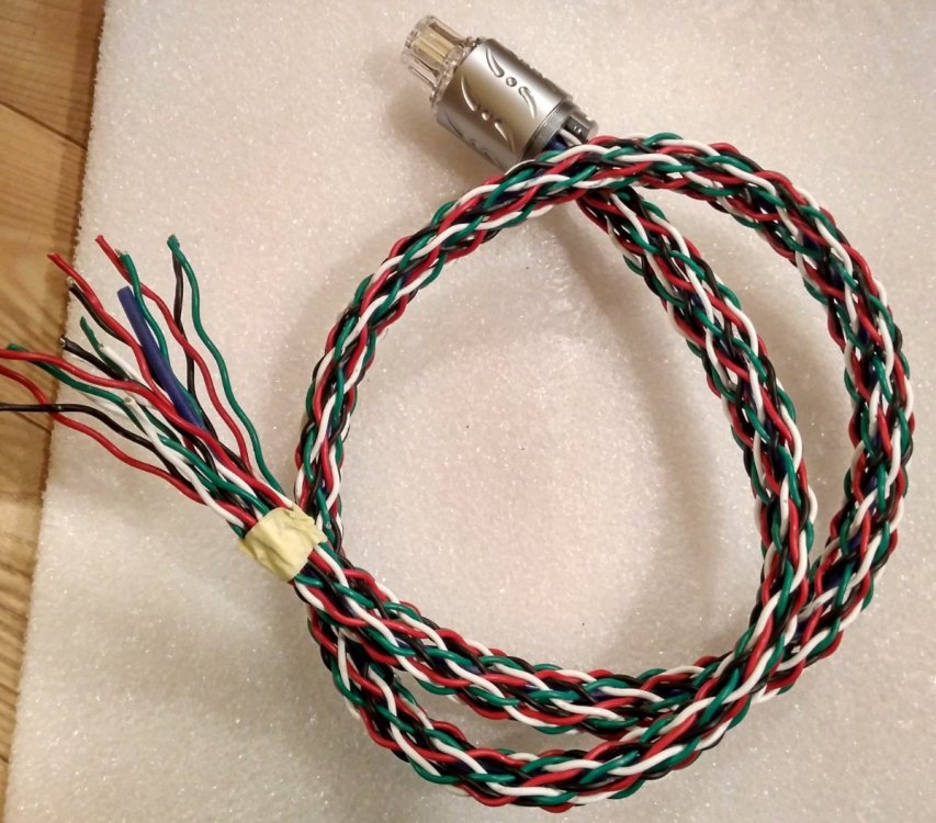

Кружка Опубликовано: 8 февраля 2022 Автор Поделиться Опубликовано: 8 февраля 2022 Мне кстати было действительно интересно, на сколько раздутая с некоторых пор шумиха, имеет место жить. Потому сделал и из серебра тоже. 1 Цитата Ссылка на комментарий Поделиться на других сайтах Больше способов поделиться...

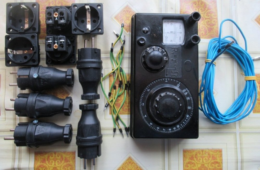

Timvlv Опубликовано: 13 февраля 2022 Поделиться Опубликовано: 13 февраля 2022 К вопросу про сетевые шнуры, вилки, розетки и тому подобное. Давно хотелось уяснить для себя, какой вклад вносят в звук силовые кабели, вилки, розетки. Минуя изотерику Сегодня поборол свою лень и измерил переходное сопротивление контакта вилка/розетка. В наличии: - приборные розетки и вилки РСЕ (Австрия) - добротно сделаны, не самые дешевые, но цена разумная, материал контактов - латунь, покрытие - никель; - 10 перемычек по 10см и 1 перемычка длиной 5 метров, все из провода HELUKABEL H07RN-F 1,5мм2; - измерительный мостик. 1. Измерил сопротивление перемычки 5м, получилось 65мОм, т.е. сопротивление 1м равно 13мОм. Хорошо совпадает со справочными данными: сопротивление 1000м - 13,2Ом; 1м - 13,2мОм; 5м - 66мОм. 2. Перемычками последовательно соединил 5 пар вилка/розетка, левую подключил к мостику, правую замкнул перемычкой 5м (см. фото). Измерил сопротивление, получилось 100мОм. 3. Посчитаем: - 100мОм - 65мОм - 13мОм = 22мОм, это сопротивление 10 контактов вилка/розетка. Следовательно сопротивление 1 контакта вилка/розетка равно 2,2мОм. Много это или мало? Это равно сопротивлению 17см кабеля сечением 1,5мм2 или 10см кабеля 2,5мм2. Не думаю, что вилки/розетки с контактами из бескислородной меди и покрытием из золота/платины/родия имеют существенно меньшее переходное сопротивление. Ну максимум в 2 раза, пусть 1мОм на контакт. Но такой же результат даст укорочение кабеля 1,5мм2 на 9см или кабеля 2,5мм2 на 5см2. Вопрос: стоит ли переплачивать за покрытие драгметаллами силовых вилок/розеток? Про силовой кабель из бескислородной меди пока промолчу. Вечная тема :) 2 Цитата Ссылка на комментарий Поделиться на других сайтах Больше способов поделиться...
VSS Опубликовано: 13 февраля 2022 Поделиться Опубликовано: 13 февраля 2022 3 часа назад, Timvlv сказал: Следовательно сопротивление 1 контакта вилка/розетка равно 2,2мОм. Может я чего непонял. Вы хотите сказать сопротивление 1 пары контактов 2,2 мегаома? Как такое возможно? Цитата Ссылка на комментарий Поделиться на других сайтах Больше способов поделиться...
Кружка Опубликовано: 13 февраля 2022 Автор Поделиться Опубликовано: 13 февраля 2022 1 минуту назад, VSS сказал: Вы хотите сказать сопротивление 1 пары контактов 2,2 мегаома? Буковка маленькая. Соображаем/нет? 1 Цитата Ссылка на комментарий Поделиться на других сайтах Больше способов поделиться...
Timvlv Опубликовано: 13 февраля 2022 Поделиться Опубликовано: 13 февраля 2022 Видимо просто не обращали внимания, мОм на практике в электрических схемах не встретишь - слишком маленькая величина. Но мегаОмы обозначаются всегда с большой буквой М - МОм. В интернете можно найти подробнее про систему обозначений. 1 Цитата Ссылка на комментарий Поделиться на других сайтах Больше способов поделиться...
Xpюн22 Опубликовано: 13 февраля 2022 Поделиться Опубликовано: 13 февраля 2022 (изменено) 4 часа назад, Timvlv сказал: К вопросу про сетевые шнуры, вилки, розетки и тому подобное. Давно хотелось уяснить для себя, какой вклад вносят в звук силовые кабели, вилки, розетки. Минуя изотерику Сегодня поборол свою лень и измерил переходное сопротивление контакта вилка/розетка. В наличии: - приборные розетки и вилки РСЕ (Австрия) - добротно сделаны, не самые дешевые, но цена разумная, материал контактов - латунь, покрытие - никель; - 10 перемычек по 10см и 1 перемычка длиной 5 метров, все из провода HELUKABEL H07RN-F 1,5мм2; - измерительный мостик. 1. Измерил сопротивление перемычки 5м, получилось 65мОм, т.е. сопротивление 1м равно 13мОм. Хорошо совпадает со справочными данными: сопротивление 1000м - 13,2Ом; 1м - 13,2мОм; 5м - 66мОм. 2. Перемычками последовательно соединил 5 пар вилка/розетка, левую подключил к мостику, правую замкнул перемычкой 5м (см. фото). Измерил сопротивление, получилось 100мОм. 3. Посчитаем: - 100мОм - 65мОм - 13мОм = 22мОм, это сопротивление 10 контактов вилка/розетка. Следовательно сопротивление 1 контакта вилка/розетка равно 2,2мОм. Много это или мало? Это равно сопротивлению 17см кабеля сечением 1,5мм2 или 10см кабеля 2,5мм2. Не думаю, что вилки/розетки с контактами из бескислородной меди и покрытием из золота/платины/родия имеют существенно меньшее переходное сопротивление. Ну максимум в 2 раза, пусть 1мОм на контакт. Но такой же результат даст укорочение кабеля 1,5мм2 на 9см или кабеля 2,5мм2 на 5см2. Вопрос: стоит ли переплачивать за покрытие драгметаллами силовых вилок/розеток? Про силовой кабель из бескислородной меди пока промолчу. Вечная тема 🙂 Как раз позволю себе предположить, что контакты с вышепоименованными покрытиями имеют наверняка бОльшие переходные сопротивления, чем медь-медь, меньше которого только в реле серебро-серебро, и то не во всех, и не очень намного. Все эти покрытия делаются не для уменьшения сопротивления как такового... Изменено 13 февраля 2022 пользователем Xpюн22 Цитата Ссылка на комментарий Поделиться на других сайтах Больше способов поделиться...
VSS Опубликовано: 13 февраля 2022 Поделиться Опубликовано: 13 февраля 2022 Совершенно верно, поэтому уточнил. По поводу сопротивлений сетьевых проводов и вилок я выше приводил ссылку на информацию по этому поводу. Если коротенько, то в нашем случае влияние на конечный результат настолько мало, что находится в пределах погрешности измерительных приборов. Ну кроме одного прибора - аудифильского слуха, индивидуальную погрешность каторого измерить ничем непредставляется возможным. Цитата Ссылка на комментарий Поделиться на других сайтах Больше способов поделиться...
