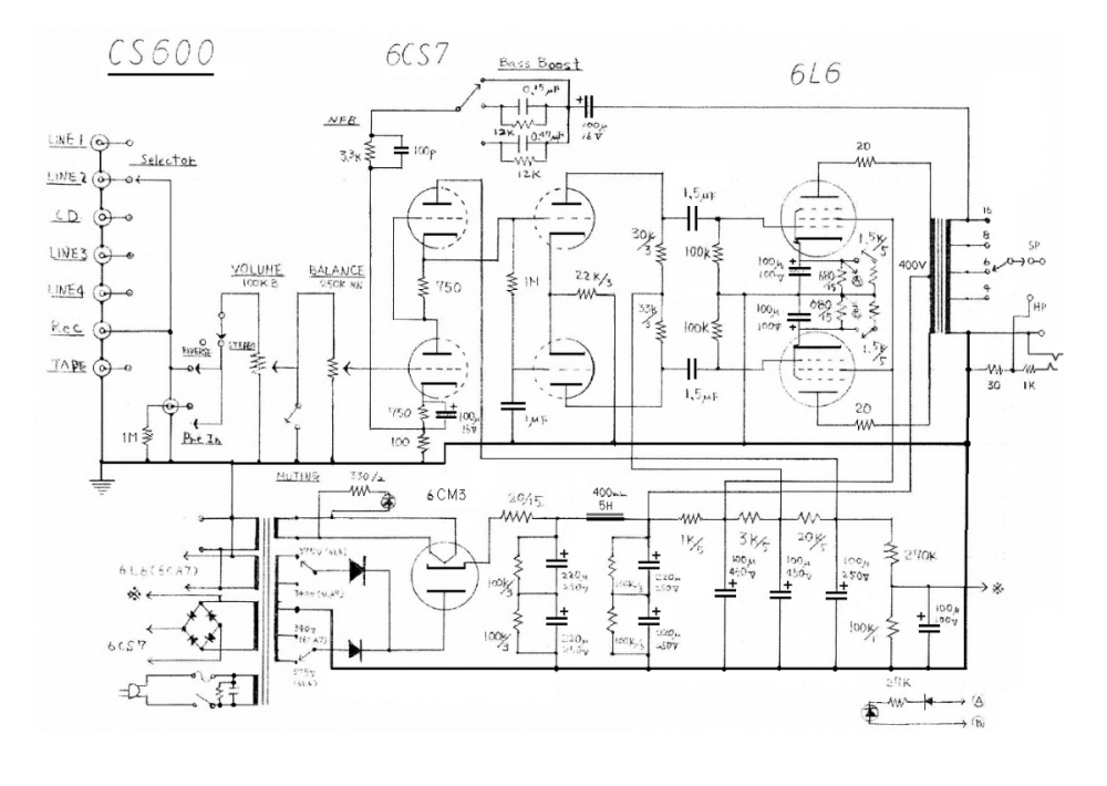

Gegen Опубликовано: 15 декабря 2024 Опубликовано: 15 декабря 2024 LEBEN CS-600. В предусилителе лучше применить 6Н8С, в БП - 6Д22С. 4 Цитата

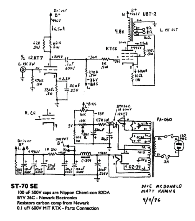

Gegen Опубликовано: 15 января 2025 Опубликовано: 15 января 2025 Рвых~5W. 12АТ7 - ЕСС81 - ЕСС85. 1 Цитата
VAV Опубликовано: 17 января 2025 Опубликовано: 17 января 2025 Интерсная маркировка ST 70 . Это не Dinaco , случайно? А какие из советских ламп можно применить в этой схеме? Цитата
Dilin Опубликовано: 17 января 2025 Опубликовано: 17 января 2025 DINACO ST-70 Это вроде как вот 2 Цитата
Gegen Опубликовано: 17 января 2025 Опубликовано: 17 января 2025 2 VAV Нет, не DINACO, схема из старого ж-ла "Аудиокспресс". К сожалению, полных аналогов 12АТ7-ЕСС81-ЕСС85 у нас нет, это дв. триоды с Мю=50-60, Ri~10k, можно поставит 6Н1П с Мю-35. Полного аналога КТ66 у нас тоже не выпускали, можно 6П3С , уменьшив Еа до 400В, ток покоя примерно 55ма. Кенотрон 5Ц4С-5Ц4М. Удачи! 1 Цитата

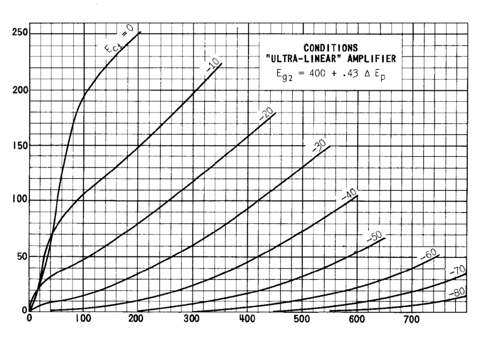

Gegen Опубликовано: 17 января 2025 Опубликовано: 17 января 2025 Привет, Сергей! Делал не раз. В двух словах-хорошая схема, в трёх-простенько, но со вкусом. В-) Пригодны 6П6С, 6П1П, 6П14П, при бОльшем вых трансе и Еа порядка 400В - 6П3С, ЕЛ34. Вот ВАХ 6П3С УЛ-400В. Удачи! 2 Цитата
KAA Опубликовано: 17 января 2025 Опубликовано: 17 января 2025 На схеме неправильно показан GZ34, это косвеннонакальный кенотрон. В фазоинверторе дичь какая-то накручена, через выходную обмотку течёт постоянный ток катодов ламп фазоинвертора. Цитата
Сергей Витальевич Опубликовано: 17 января 2025 Опубликовано: 17 января 2025 17.01.2025 в 21:00, Gegen сказал: Привет, Сергей! Делал не раз. В двух словах-хорошая схема, в трёх-простенько, но со вкусом. В-) Пригодны 6П6С, 6П1П, 6П14П, при бОльшем вых трансе и Еа порядка 400В - 6П3С, ЕЛ34. Вот ВАХ 6П3С УЛ-400В. Удачи! Спасибо!!!Большое!!!!!Анатолий Иосифович.Собрал все до НГ.Просто сейчас корпус выбираю.Ну и думаю стоит сильно тратиться или нет 😀. Да и трансформаторы нормальные знакомый перед НГ подарил за символическую сумму от Ю.Малышева. Планирую 6П6С ну и взял старых 6Ф6С. 17.01.2025 в 21:03, KAA сказал: На схеме неправильно показан GZ34, это косвеннонакальный кенотрон. В фазоинверторе дичь какая-то накручена, через выходную обмотку течёт постоянный ток катодов ламп фазоинвертора. БП изготовлен совсем другой,Трансформатор силовой проверен.Насчет дичи в фазоинверторе проконсультируюсь еще у одного толкового специалиста по ламповой схемотехнике. 1 Цитата
S.Laptev Опубликовано: 17 января 2025 Опубликовано: 17 января 2025 (изменено) 8 часов назад, Dilin сказал: DINACO ST-70 Это вроде как вот Это он, хороший оконечник, если фабричной сборки, только пишется DYNACO правильно. 3 часа назад, Сергей Витальевич сказал: Анатолий Иосифович можете пару слов за эту схему сказать от DINACO? А это, Серёга, не Динако, не было у них такого усилителя, это тебя Ленивый с толку сбил, начитавшись китайских алибаб разных, а А-410 это номер выходного транса, я у этих схему намотки его ещё давал Валентину Гаврилову. 1 час назад, KAA сказал: На схеме неправильно показан GZ34, это косвеннонакальный кенотрон. В фазоинверторе дичь какая-то накручена, через выходную обмотку течёт постоянный ток катодов ламп фазоинвертора. Динаки разные любят косвеннонакальные кены ставить, задержка не нужна. Вы про верхнюю схему на КТ66? Это типа ООС у них, катод через вторичку выходника запитан. Изменено 17 января 2025 пользователем S.Laptev 1 Цитата
KAA Опубликовано: 17 января 2025 Опубликовано: 17 января 2025 4 минуты назад, S.Laptev сказал: катод через вторичку выходника запитан. Вижу. А нам в хайфае такое надо, если мы не гитарник строим? Там вообще катодные цепи ламп фазоинвертора забавно сконфигурированы. Цитата
