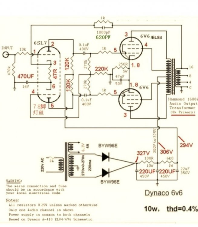

Xpюн22 Опубликовано: 9 февраля 2022 Поделиться Опубликовано: 9 февраля 2022 (изменено) 6ф5п? Вроде не дифсит? Чего не факт что можно сказать про 6р2п... Там же на моей картинке написано динака 6v6, внизу справа. Изменено 9 февраля 2022 пользователем Xpюн22 Цитата Ссылка на комментарий Поделиться на других сайтах Больше способов поделиться...

Phlanger Опубликовано: 9 февраля 2022 Поделиться Опубликовано: 9 февраля 2022 10 минут назад, Xpюн22 сказал: написано динака 6v6 Это-то понятно, но тут вон чо нашлось... осатлось понять, как этой штуке чувствителньость зарубить раз в десять... Цитата Ссылка на комментарий Поделиться на других сайтах Больше способов поделиться...
