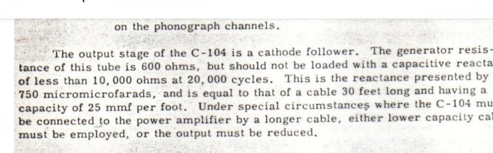

Xpюн22 Опубликовано: 19 февраля 2022 Автор Поделиться Опубликовано: 19 февраля 2022 Вот, как выяснилось, что честно и откровенно писали сами авторы про типовой КП (12ах7 , 100 ком в катоде) на выходе "этих ихних мокеньтошегов" Цитата Ссылка на комментарий Поделиться на других сайтах Больше способов поделиться...

Phlanger Опубликовано: 19 февраля 2022 Поделиться Опубликовано: 19 февраля 2022 1 час назад, Xpюн22 сказал: типовой КП (12ах7 , 100 ком в катоде Вот я и норовлю запхать туда 6Н1П. И в катод ей 47 килоОм. Да и кобелино в тридцать футов как-то двадцать два. Цитата Ссылка на комментарий Поделиться на других сайтах Больше способов поделиться...
KAA Опубликовано: 20 февраля 2022 Поделиться Опубликовано: 20 февраля 2022 8 часов назад, Xpюн22 сказал: Вот что честно и откровенно писали сами авторы про типовой КП Так они, видать, Цыкина-то читали всё же на досуге... Цитата Ссылка на комментарий Поделиться на других сайтах Больше способов поделиться...

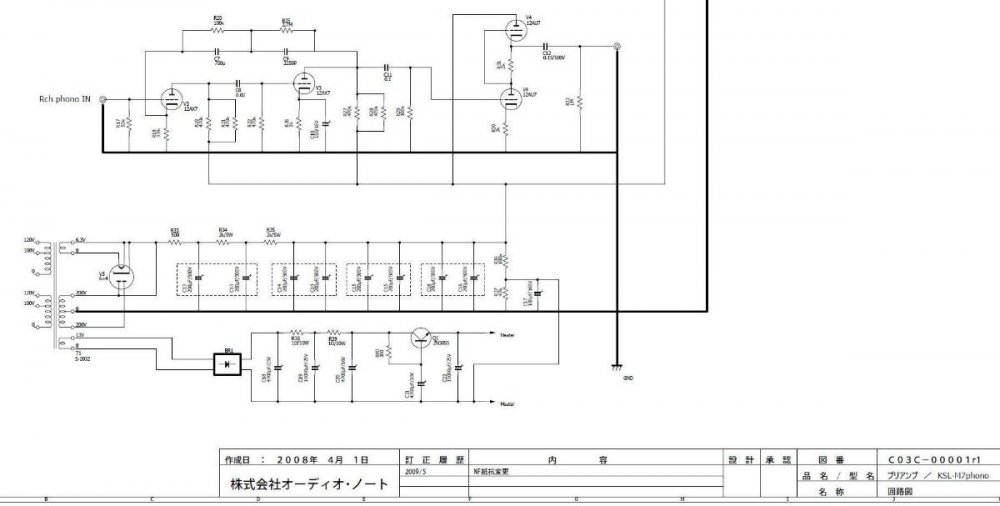

Phlanger Опубликовано: 22 февраля 2022 Поделиться Опубликовано: 22 февраля 2022 1 час назад, S.Laptev сказал: Живучая она Рисоедов порицаю. Соотв. резисторы подобрать, транзистор выкинуть... Детская же ошибочка. Цитата Ссылка на комментарий Поделиться на других сайтах Больше способов поделиться...
S.Laptev Опубликовано: 22 февраля 2022 Поделиться Опубликовано: 22 февраля 2022 55 минут назад, Phlanger сказал: Рисоедов порицаю. Соотв. резисторы подобрать, транзистор выкинуть... Детская же ошибочка. Ошибочки у других, у островных поглотителей огненной воды из ячменя за конские деньги с фамильей КровОтруп, накал микробиной трёхногой стабилизирует, этот лучшее придумал, фильтр транзюковый, звучиянние лучшее, да. 1 Цитата Ссылка на комментарий Поделиться на других сайтах Больше способов поделиться...

Phlanger Опубликовано: 22 февраля 2022 Поделиться Опубликовано: 22 февраля 2022 32 минуты назад, S.Laptev сказал: звучиянние лучшее, да. Перегорающих накалов? А я Зналъ! я Зналъ! Цитата Ссылка на комментарий Поделиться на других сайтах Больше способов поделиться...
