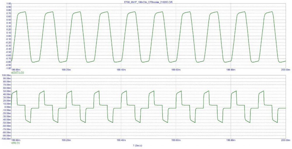

alss Опубликовано: 13 февраля 2022 Поделиться Опубликовано: 13 февраля 2022 (изменено) 20 часов назад, Xpюн22 сказал: По моему-2, +/- 50 мв для любого лампового корректора величина малозаметная Я не зря упоминал импульсную перегрузочную способность. Да, по синусу - никаких проблем даже ±500 мВ в отдельных случаях. Но вот что может проскакивать прямо с головки (DN166E, нагрузка 47 кОм, 20 мВ/дел, 20 мкс/дел). Вот что на выходе antiRIAA-цепочки (нижний график) и на выходе "обычного" фонокорректора (верхний график) получается из меандра 10 кГц (обратите внимание на перекос вершин). Моделирование полностью совпадает с реальностью. Если не принять некоторых мер к фонокорректору как импульсному усилителю. Изменено 13 февраля 2022 пользователем alss Цитата Ссылка на комментарий Поделиться на других сайтах Больше способов поделиться...
Zampotech Опубликовано: 13 февраля 2022 Поделиться Опубликовано: 13 февраля 2022 35 минут назад, alss сказал: Я не зря упоминал импульсную перегрузочную способность. Да, по синусу - никаких проблем даже ±500 мВ в отдельных случаях. Но вот что может проскакивать прямо с головки (DN166E, нагрузка 47 кОм, 20 мВ/дел, 20 мкс/дел). Вот что на выходе antiRIAA-цепочки (нижний график) и на выходе "обычного" фонокорректора (верхний график) получается из меандра 10 кГц (обратите внимание на перекос вершин). Моделирование полностью совпадает с реальностью. Если не принять некоторых мер к фонокорректору как импульсному усилителю. Мне кажется, что проверка импульсных характеристик должна быть на частоте, гармоники которых лежат в рабочем диапазоне ФК. Хотя конечно, ваше исследование на 10 кгц косвенно показывает, что при перегрузке ООС "захлопывает" усилитель. Цитата Ссылка на комментарий Поделиться на других сайтах Больше способов поделиться...
