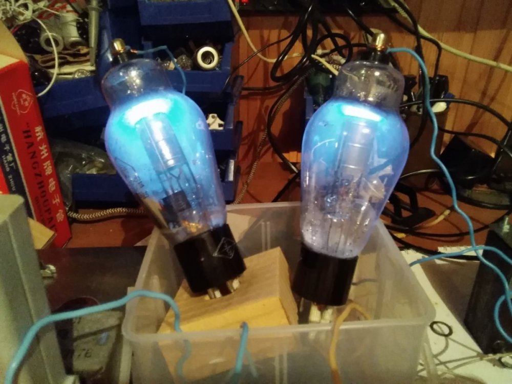

KAA Опубликовано: 28 июня 2022 Поделиться Опубликовано: 28 июня 2022 Касательно кенотрона как дани аудиофилии. У кенотрона есть уникальное свойство, которым обладают далеко не все диоды и уж точно не обладают германиевые диоды, которые мы так любим. У него нет времени восстановления и нулевой обратный ток. Поэтому кенотрон, в отличие от диодного выпрямителя, не генерирует помехи и не дрючит первый конденсатор выбросами обратного напряжения. К слову, на включённый после диодного моста отдельный диодик перед первой ёмкостью всё обычно реагирует очень положительно. 3 Цитата Ссылка на комментарий Поделиться на других сайтах Больше способов поделиться...
VSS Опубликовано: 29 июня 2022 Поделиться Опубликовано: 29 июня 2022 14 часов назад, KAA сказал: кенотрон, в отличие от диодного выпрямителя, не генерирует помехи и не дрючит первый конденсатор выбросами обратного напряжения А как оно сказывается на общей картине? Если помехи от диода нам вообще безразличны, поскольку далеко за пределом воспроизводимых частот, а "дрючение" ни на что не влияют, кроме как на сам конденсатор. Преимущество такой уникальности, на мой взгляд сомнительно, учитывая большое падение на кенотроне, большие пульсации и необходимость в дополнительных обмотоках тр-ра. Тогда уж газотрон, там падение меньше и более эффектно смотрится Цитата Ссылка на комментарий Поделиться на других сайтах Больше способов поделиться...
Gegen Опубликовано: 29 июня 2022 Поделиться Опубликовано: 29 июня 2022 Помехи от диодов видны на осциллографе, если после моста перед электролитом поставить дроссель 0,5-2мГ и смотреть на нём с выхода моста. Добрые старые ус-ли ТУ-600, если задняя дверь открыта на ремшланге, от газотронов -такая помеха, что на расстоянии до 3-3,5м в транзисторном переносном приёмнике эта помеха "забивала" диапазоны ДВ, СВ, КВ. 2 Цитата Ссылка на комментарий Поделиться на других сайтах Больше способов поделиться...

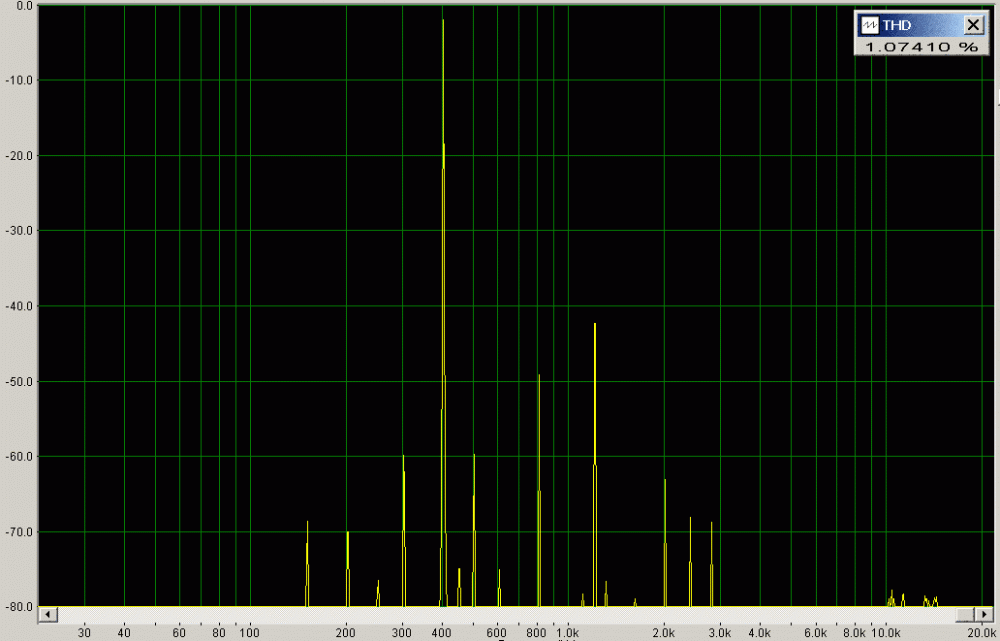

Phlanger Опубликовано: 29 июня 2022 Поделиться Опубликовано: 29 июня 2022 Не должно, но заметно и сильно мешает. "Найдите 10 отличий". Сто пятьдесят Герц, двести, триста, пятьсот - все видят? Это не гармоники, частота сигнала - четыреста Герц. Это приветы от неграмотно сделанного выпрямителя. Можно сравнить со случаем два. 1 Цитата Ссылка на комментарий Поделиться на других сайтах Больше способов поделиться...
VSS Опубликовано: 29 июня 2022 Поделиться Опубликовано: 29 июня 2022 3 часа назад, Phlanger сказал: Это приветы от неграмотно сделанного выпрямителя. Ну тоисть недостаточная фильтрация выпрямленного, пульсации 100гц мудулируются тоном основного сигнала. Этож не следствие помехи от диодов? Цитата Ссылка на комментарий Поделиться на других сайтах Больше способов поделиться...

Phlanger Опубликовано: 30 июня 2022 Поделиться Опубликовано: 30 июня 2022 29.06.2022 в 17:07, VSS сказал: недостаточная фильтрация Никаким боком. Вообще. Сами-то сто Герц где на первой картинке? 29.06.2022 в 17:07, VSS сказал: Этож не следствие помехи от диодов? Именно следствие, именно помехи и именно от полупроводниковых диодов. Они то включены, то выключены, и "неодновременно". В результате наша шумелка то подключена к сети через межъобмоточную ёмкость трансформатора, то нет, и каждый, кто тужился родить выпрямилку для своего ВЭФ-12, слышал последствия - громкое, радоздтное жужжаняе на частоте 100 Герц при настройке на станцию - без "сигнала в антенне" всё было чисто. Мультипликативная помеха. Умноженная на сигнал. Во время Оно просто лукаво не мудрствовали и совершенно автоматически впендюривали экранную обмотку поверх сетевой. А потом кто-то сэкономил... Жъ с вирусом иммунодефицита человека было ведь точно так же - тысячи лет им болели только обезьяны, а потом кто-то это самое... Цитата Ссылка на комментарий Поделиться на других сайтах Больше способов поделиться...
