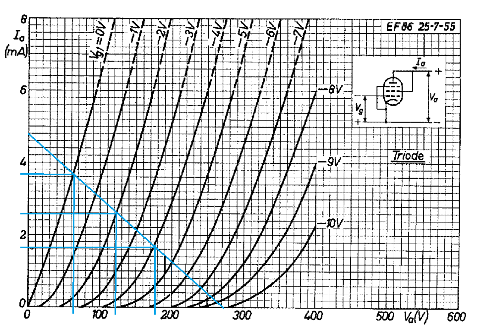

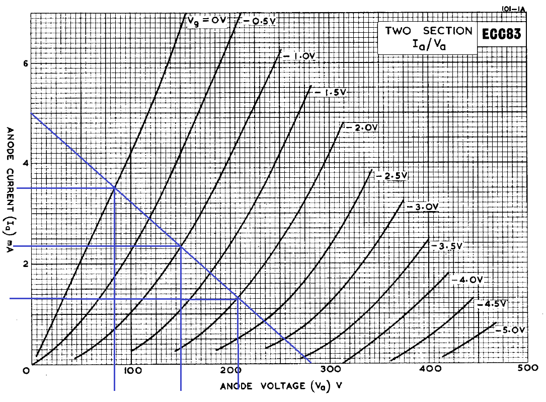

Возникли вопросы. Если собирать что‑то на EL95, правильно ли включать её триодом? Хватит ли одной лампы в однотактном режиме, или лучше ставить две параллельно? И что предпочтительнее использовать на входе — EF86 или ECC83?

ЕСС83, 2 триода в параллель.  Чувствительность порядка 0,25В. Аттач
