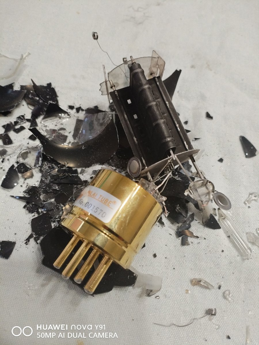

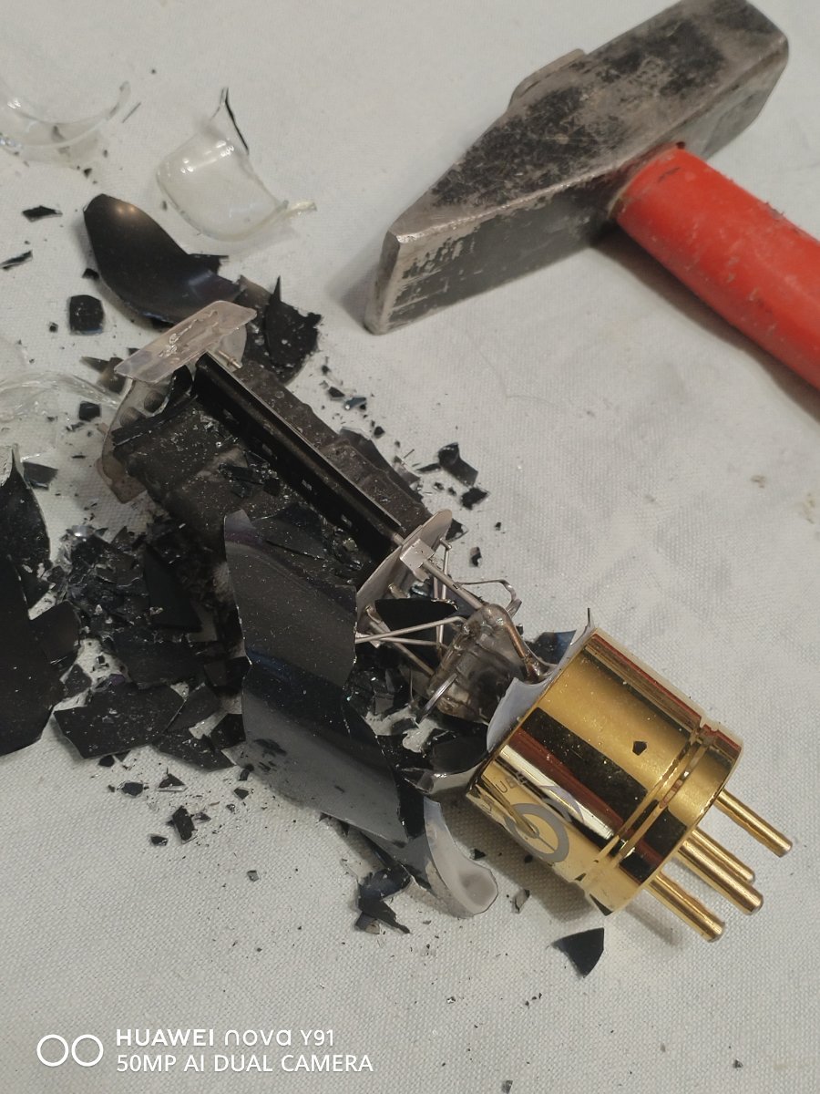

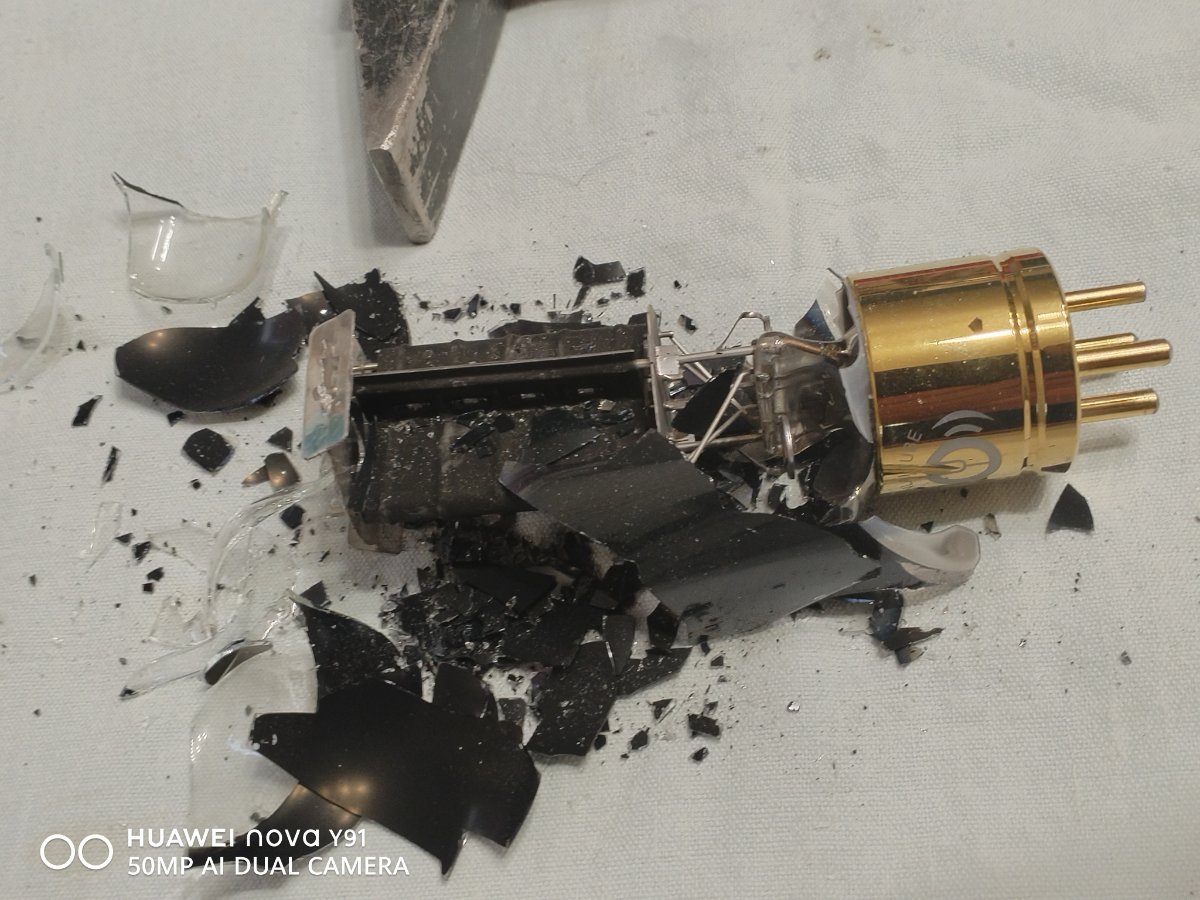

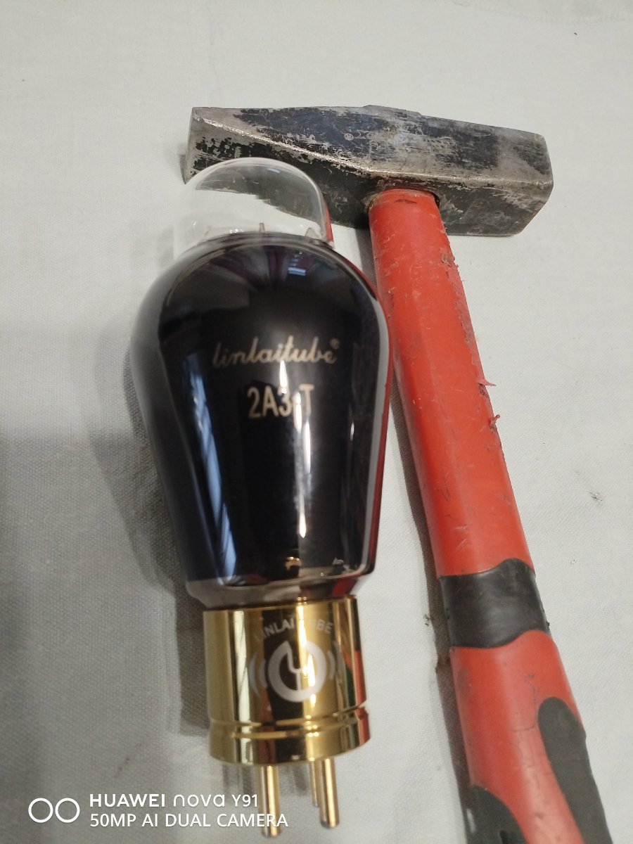

kuly-s Posted August 7, 2025 Posted August 7, 2025 (edited) Купил пару ламп. Просил подобрать – не подобрали, всё равно была разница между ними. Ну да ладно, спор закрыл. Прошло меньше месяца, в общей сложности отработали всего несколько часов – и одна лампа сгорела! Что то зашуршало и сдулся звук! Edited August 7, 2025 by kuly-s Quote
KAA Posted August 8, 2025 Posted August 8, 2025 Потому народ и гоняется за остатками ранешних времён за бешеное бабло... ЗЫ. Если геттер цел - выводы пропаять попробуйте. А вообще очень похоже на потерю вакуума. 1 Quote
kuly-s Posted August 10, 2025 Author Posted August 10, 2025 (edited) Дааа уж!!! --пробую заменить у Китайцев. Китаец говорит-покупай опять одну лампу--и когда получишь пиши брак--мы тебе вернем деньги--как только назад получим поломанную лампу ! Все хорошо в их плане ! только есть нюанс Товарищь кто оплатит доставку-в Китай которая стоит как лампа! И тишина. Я им сказал Создайте лот где стоимость лампы как лампа + доставка назад--я ее куплю---и отправлю возвратом поломаную и получу назад деньги за доставку и лампу---и тоже тишина. Ну посмотрим чем закончится--гарантия год ! Лампе 2 месяца Edited August 10, 2025 by kuly-s Quote
