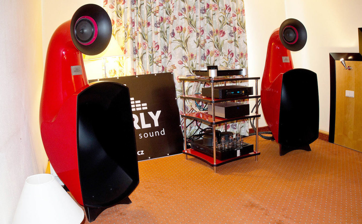

Phlanger Опубликовано: 11 мая 2022 Поделиться Опубликовано: 11 мая 2022 У всех у нас свои недостатки, да... 10 часов назад, KAA сказал: стараюсь разобраться в причинах Ну я немного выше предположил, что наш эньтуозиздт насмотрелся на картиначьки с каминть опёрлями Предназначенные для монетизации буратин устройства в форме красного унитаза - на лиц, не сумевших самостоятельно прочитать букварь, конешно могут произвести неизгладимое впечатление. Совершенно как товарищ Подгорный на крейсер Аврора http://www.sergeydovlatov.ru/?cnt=8&sub=8&page=12 10 часов назад, KAA сказал: Комплект динамиков, Вами анонсированный, несколько, скажем так, противоречив Так потерпевший уже успел признаться, что никакого "комплекта" не существует, существуют исключительно увиденные на картиначьках в эньтюрьнетяках галлюцынаццыи. 1 Цитата Ссылка на комментарий Поделиться на других сайтах Больше способов поделиться...

Phlanger Опубликовано: 11 мая 2022 Поделиться Опубликовано: 11 мая 2022 23 минуты назад, KAA сказал: Хороший вариант. Когда я свои шкахчеги доделаю - зайдёшь ушами похлопать? Низкочастотный оконечнег приедет обратно с берегов Невы недели через две, а СЧ-ВЧ я уже давно слепил. Тем временем, надеюсь, и Теслы как на той картинке перебрать успею. Цитата Ссылка на комментарий Поделиться на других сайтах Больше способов поделиться...
