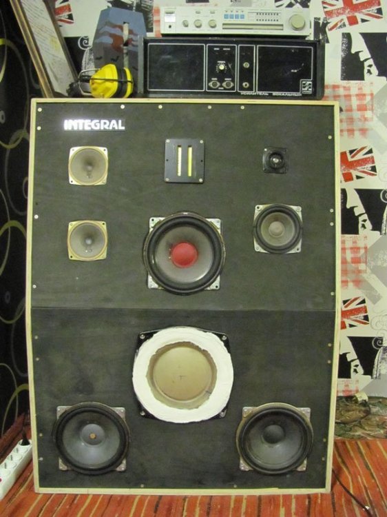

Ден123 Опубликовано: 10 мая 2022 Поделиться Опубликовано: 10 мая 2022 17 часов назад, Phlanger сказал: Полагаю, паранойный бредек... собою представляет. Не стояков, а лапши, Сказал обладатель фи, с установленными внутрях пары резонаторов Гельмгольца для устранения стояков. 👋👋😜 Цитата Ссылка на комментарий Поделиться на других сайтах Больше способов поделиться...

KAA Опубликовано: 10 мая 2022 Поделиться Опубликовано: 10 мая 2022 51 минуту назад, Ден123 сказал: пары резонаторов Гельмгольца для устранения стояков. Что не так с резонаторами Гельмгольца во всем нам известных Симфониях?.. Там они, правда, не для стояков, но можно по-всякому... Цитата Ссылка на комментарий Поделиться на других сайтах Больше способов поделиться...

Ден123 Опубликовано: 10 мая 2022 Поделиться Опубликовано: 10 мая 2022 11 минут назад, KAA сказал: Что не так с резонаторами Гельмгольца во всем нам известных Симфониях?.. Там они, правда, не для стояков, но можно по-всякому... Да все так с резонаторами, сам юзаю по необходимости. Дмитрий не в курсе, что в его ас стоят резонаторы, отсюда и "потешность" ситуации. Цитата Ссылка на комментарий Поделиться на других сайтах Больше способов поделиться...
KAA Опубликовано: 10 мая 2022 Поделиться Опубликовано: 10 мая 2022 18 минут назад, Ден123 сказал: Дмитрий не в курсе, что в его ас стоят резонаторы Сомневаюсь :)... Цитата Ссылка на комментарий Поделиться на других сайтах Больше способов поделиться...
Ден123 Опубликовано: 10 мая 2022 Поделиться Опубликовано: 10 мая 2022 9 минут назад, KAA сказал: Сомневаюсь :)... Даже не сомневайтесь: 19 часов назад, Phlanger сказал: Полагаю, паранойный бредек... собою представляет. Не стояков, а лапши Но ас у него должна быть чумовая, в смысле офигенская. Цитата Ссылка на комментарий Поделиться на других сайтах Больше способов поделиться...

Phlanger Опубликовано: 10 мая 2022 Поделиться Опубликовано: 10 мая 2022 4 часа назад, Пикассо сказал: Выбрал аморфный кобальт Такой зилёнянькай слева, на картиначьке в эньтюрьнетяке? 4 часа назад, Ден123 сказал: для устранения стояков И фановых труб, ога. "Я знал человека, всерьёз утверждавшего, что он будет абсолютно счастлив, если жилконтора заменит ему фановую трубу." Не помните? 1 Цитата Ссылка на комментарий Поделиться на других сайтах Больше способов поделиться...
Ден123 Опубликовано: 10 мая 2022 Поделиться Опубликовано: 10 мая 2022 2 часа назад, Phlanger сказал: И фановых труб, ога. "Я знал человека, всерьёз утверждавшего, что он будет абсолютно счастлив, если жилконтора заменит ему фановую трубу." Не помните? Конечно помню, я его тоже знаю - это доктор Хаус в 274 серии, после чего он угостился 3-й порцией викодина. "А у Вас молоко убежало" (Со Карлоснчик), в том смысле, что стояки в Вашей АС вылечили. Цитата Ссылка на комментарий Поделиться на других сайтах Больше способов поделиться...
