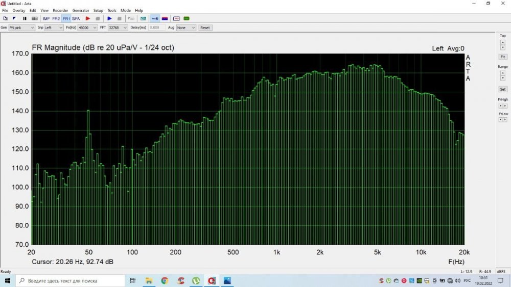

aleks8845 Опубликовано: 23 февраля 2022 Автор Поделиться Опубликовано: 23 февраля 2022 (изменено) 8 часов назад, apalych сказал: Вот Вам и макетный стенд на фанерке-дощечке-картонке. Ну и микрофон! Сначала делаю первые фильтры на PC (dsp кроссовер), через foobar и многоканальную ЗК гоняю трек с розовым шумом и смотрю микрофоном. Когда "нарисоввывается" что то, накидываю пассивный фильтр.. Изменено 23 февраля 2022 пользователем aleks8845 Цитата Ссылка на комментарий Поделиться на других сайтах Больше способов поделиться...

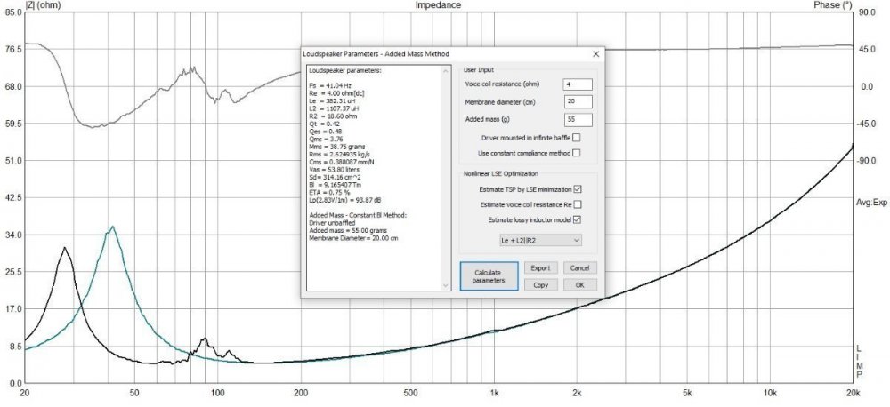

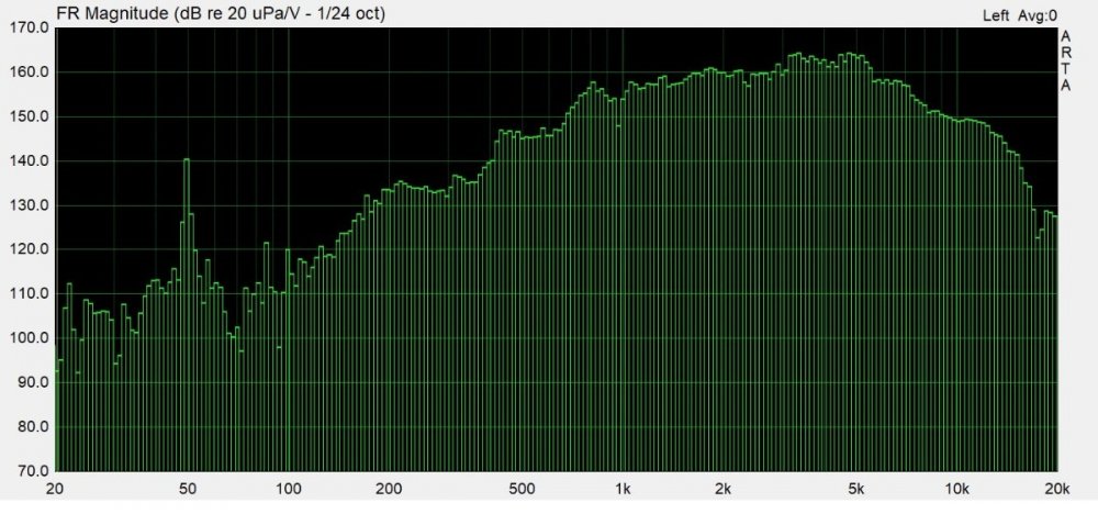

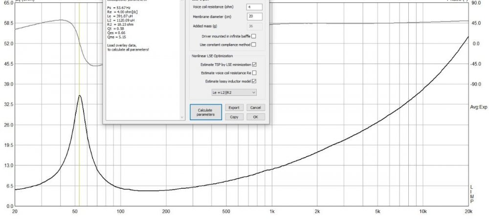

aleks8845 Опубликовано: 5 июля 2022 Автор Поделиться Опубликовано: 5 июля 2022 (изменено) Фото 75ки 1.Ts 2. Ачх 75ки в ближнем поле ЗЯ 60 литров. 3. Ачх купольника в ближнем поле. 4. Резонанс в ЗЯ 60 литров 53 Гц. А вопрос мой в следующем, можно ли пустить 75ку до 1,2 кГц, чтоб подхватить ее купольным Сч? Изменено 5 июля 2022 пользователем aleks8845 Цитата Ссылка на комментарий Поделиться на других сайтах Больше способов поделиться...
KAA Опубликовано: 5 июля 2022 Поделиться Опубликовано: 5 июля 2022 На моё имхо 1 кГц для этого динамика абсолютный предел. Выше 700-800 герц я бы с ним не лазил. Цитата Ссылка на комментарий Поделиться на других сайтах Больше способов поделиться...
Gegen Опубликовано: 6 июля 2022 Поделиться Опубликовано: 6 июля 2022 Совершенно верно, 700-800 Гц по ур-ню -3дБ, фильтр не ниже 2го порядка. Цитата Ссылка на комментарий Поделиться на других сайтах Больше способов поделиться...
aleks8845 Опубликовано: 6 июля 2022 Автор Поделиться Опубликовано: 6 июля 2022 (изменено) 7 часов назад, KAA сказал: На моё имхо 1 кГц для этого динамика абсолютный предел Позвольте уточнить " для этого" Вы имеете ввиду заводской динамик или по моим фото? Просто у моего динамика подвижка легче грамм на 15 стокового, и еще хотел снизить вес подвижки очередной переделкой. Можно взять легкий дифф. (10гр), легкую катушку, мягкую ЦШ и мягкий подвес. Если резонанс снизится, хорошо, если останется прежним, то просто может получиться легкий мид, ну а может и не получится😃 Пока пробую варианты чтоб уйти от 4х полос с этим динамиком😊 Ps: Взвесил на весах снятую подвижку (старую, на жестком резиновом подвесе), катушка (медь), ЦШ, диффузор, подвес, колпак (110мм)- 97 грамм. С таким весом его и до 500 Гц охально пускать.... Изменено 6 июля 2022 пользователем aleks8845 Цитата Ссылка на комментарий Поделиться на других сайтах Больше способов поделиться...
Gegen Опубликовано: 6 июля 2022 Поделиться Опубликовано: 6 июля 2022 По вашим измерениям. Не только грамотно разделить, но и "загнать под плинтус" взбрык свыше 2кГц. Фильтр 2го порядка по Батерворту 750 Hz; L-1,2mH , C-75 uF . 1000 Hz; L-0,9mH , C-56 uF. 1 1 Цитата Ссылка на комментарий Поделиться на других сайтах Больше способов поделиться...

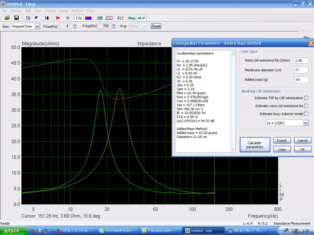

aleks8845 Опубликовано: 7 июля 2022 Автор Поделиться Опубликовано: 7 июля 2022 6 минут назад, Phlanger сказал: Ну тогда это просто не семьдесятпятьгыдыэн. У которого одна из проблем - конская масса подвижной системы Именно, уже отличается от "семьдесятпятьгыдыэн", правда не сильно, но.... Вот TS какого-то 35Гд-1 ( взял с https://ldsound.info/30-gd-1/) и мой: Ps: Не много различаются Sd, но могу перемерить с ихним диаметром... Цитата Ссылка на комментарий Поделиться на других сайтах Больше способов поделиться...

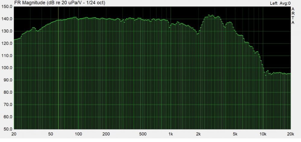

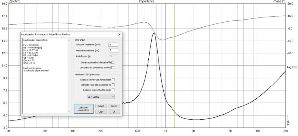

aleks8845 Опубликовано: 7 июля 2022 Автор Поделиться Опубликовано: 7 июля 2022 Может кто-то подскажет какую частоту раздела купольнику выбрать? Импенданс, Ачх: Сам думаю 1300-5000Гц... Цитата Ссылка на комментарий Поделиться на других сайтах Больше способов поделиться...
KAA Опубликовано: 8 июля 2022 Поделиться Опубликовано: 8 июля 2022 16 часов назад, aleks8845 сказал: Может кто-то подскажет какую частоту раздела купольнику выбрать? По классике - две резонансных или выше. По графикам для измеренного экземпляра идеальная полоса от полутора до четырёх. 1 1 Цитата Ссылка на комментарий Поделиться на других сайтах Больше способов поделиться...
