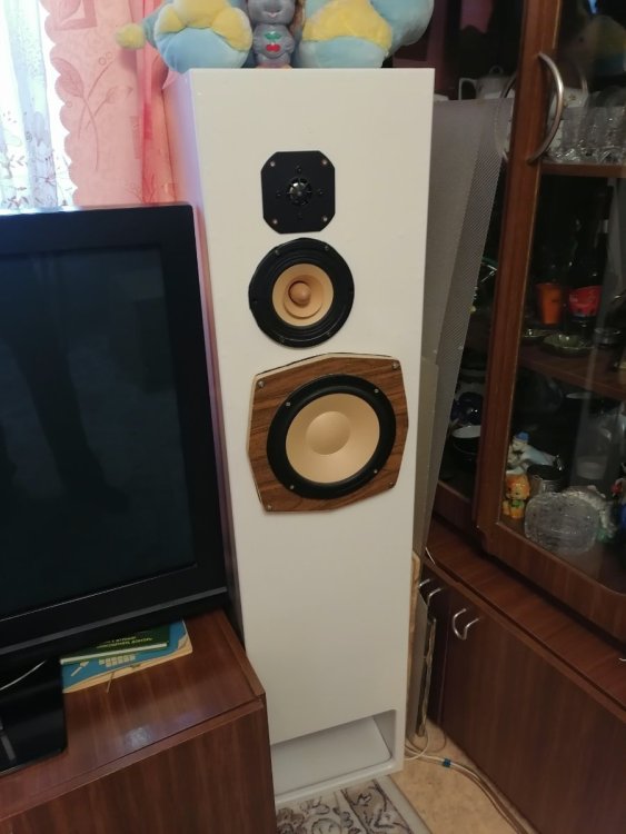

U.L.F. Опубликовано: 11 марта Опубликовано: 11 марта 13.02.2024 в 23:22, kuly-s сказал: Стоит ли делать это акустическое оформление для квартиры? Лет 10 слушаю TQWT с раскрывом "в пол" и менять не собираюсь, устраивают по всем статьям. Цитата
