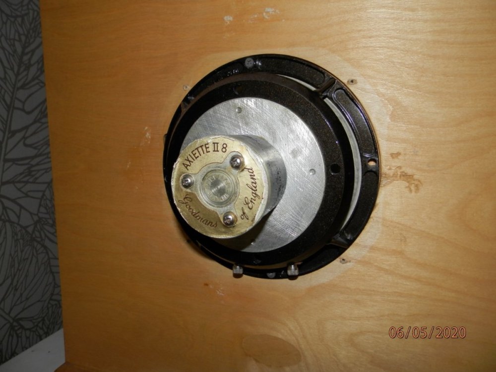

Сергей Витальевич Опубликовано: 10 июля 2023 Поделиться Опубликовано: 10 июля 2023 18 часов назад, KLIM сказал: Сергей, добрый вам вечер, так же хочу построить себе обратные рупора на ШП динамиках, поделитесь, как рупор отыгрывает по низам, я имею ввиду басовые партии и инструменты? Есть ли у такой конструкции чистый и глубокий бас? По габаритам у вас они получились не большие, как раз для комнаты в квартире. Использовались чертежи с интернета от производителя этих ШП динамиков. Акустика достаточна компактная со своими плюсами и минусами. Себя в качестве основной точно не стал бы делать(свои самоделки всегда лучше). Сами динамики -кто бы ,что не говорил считаю одними из лучших Винтажных ШП по мне не чем не уступающие тем же "Легендарным ШП "Гудманс. 1 Цитата Ссылка на комментарий Поделиться на других сайтах Больше способов поделиться...
Сергей Витальевич Опубликовано: 10 июля 2023 Поделиться Опубликовано: 10 июля 2023 (изменено) Вокал,Блюз,спокойные композиции .Вот сильная сторона этих ШП динамиков. Изменено 10 июля 2023 пользователем Сергей Витальевич 1 Цитата Ссылка на комментарий Поделиться на других сайтах Больше способов поделиться...

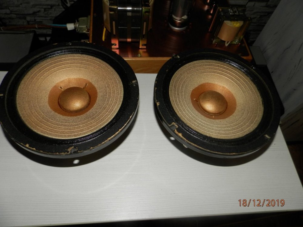

Сергей Витальевич Опубликовано: 21 июля 2023 Поделиться Опубликовано: 21 июля 2023 Вкусы у всех разные как и "устрицы"...... Вот под эти пока не могу найти подходящих чертежей корпусов в интернете..... 1 Цитата Ссылка на комментарий Поделиться на других сайтах Больше способов поделиться...
KLIM Опубликовано: 10 сентября 2023 Поделиться Опубликовано: 10 сентября 2023 (изменено) Сергей Витальевич, можно попробовать за основу этот чертёж, только от пола до центра динамика лучше 800мм Изменено 10 сентября 2023 пользователем KLIM 1 Цитата Ссылка на комментарий Поделиться на других сайтах Больше способов поделиться...
Gegen Опубликовано: 10 сентября 2023 Поделиться Опубликовано: 10 сентября 2023 Насколько знаю, диаметр НЧ ГГ этих двухполосок -10", общ высота около 5,5", этот корпус мал для них. Сместив динамик вниз, уменьшится длина рупора с увеличением Fo. "Больше всего мы любим спорить по пустякам, и давать ненужные советы." - Акутагава Рюноске. В-) Цитата Ссылка на комментарий Поделиться на других сайтах Больше способов поделиться...
Сергей Витальевич Опубликовано: 10 сентября 2023 Поделиться Опубликовано: 10 сентября 2023 15 часов назад, KLIM сказал: Сергей Витальевич, можно попробовать за основу этот чертёж, только от пола до центра динамика лучше 800мм Спасибо! Недавно вроде как послушал нечто похожее,более упрощенный вариант(удовлетворил свой интерес). Даже не стал пробовать современные ШП. Сейчас рассматриваю обычные ящики-не понравится-выкинуть будет не жалко. Цитата Ссылка на комментарий Поделиться на других сайтах Больше способов поделиться...
Gegen Опубликовано: 10 сентября 2023 Поделиться Опубликовано: 10 сентября 2023 Тем более, что добротность НЧ ГГ - 0,45, этих двухполосок, более подходит для ФИ. Цитата Ссылка на комментарий Поделиться на других сайтах Больше способов поделиться...
