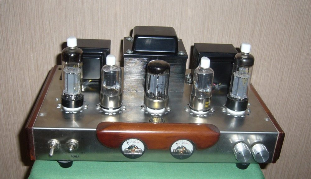

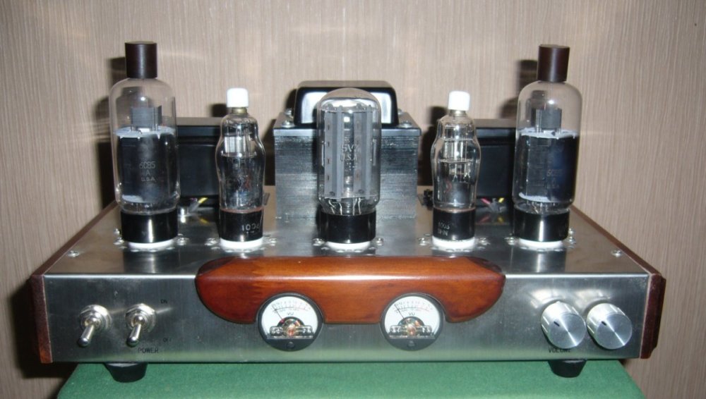

Gegen Опубликовано: 15 мая 2023 Поделиться Опубликовано: 15 мая 2023 С этим усилитем с Али я впервые познакомился более 4х лет назад, я подарил другу SE усилитель с вых лампами 6AV5 и возможностью их замены на 6П41С через переходник, и амп ему настолько понравился по звуку, что стал у него любимым, несмотря на то, что у него есть привезённые из Японии- усилитель с лампами 300В WE, вых тр-ры «Хашимото», и усилитель «Ямамото» в лампами RCA 45. Он решил «отдариться» и купил на Али этот амп в лампами ЕЛ34 в УЛ включении, аттач. Подарок был "с дальним прицелом" на апгрейд, я сначала измерил параметры этого усилителя, после подстройки его слушали коллегиально, вынесли вердикт- «обыкновенно-ординарный» , я его разобрал, измерил вых тр-тры, относительно неплохи, по параметрам превосходят выходники двух наших масспроизводителей, похожи на параметры трансов "Джеймс" и "Едкор"- относительно неплохи. И на этом шасси собирались разные варианты, около 6и, два варианта мне и моим друзьям понравились более, 1й — драйверные лампы EBC33-OM4, выходные 6AV5 in triod с заменой на наши 6П41С через переходник, второй драйв-6K5G , выходные 6П31C-EL36 in triod. вместо 6K5G можно наш аналог-6Г7, в качесте выходних ламп применялись и Amperex 6CB5A с меньшим Ri и бОльшей отдачей по НЧ. Фото 1го выкладывал на АП, 2го - в аттаче. Делался апгрейд нескольких других, разных, с лампами от 6П1П до 300В. 4 2 Цитата Ссылка на комментарий Поделиться на других сайтах Больше способов поделиться...

Gegen Опубликовано: 17 мая 2023 Поделиться Опубликовано: 17 мая 2023 5 часов назад, kuly-s сказал: Анатолий Иосифович! А какие применены детали, провода, приборы? Привет! Резисторы наши, в основном ВС-0,25, С2-33, разделительные конденсаторы Вима ФКП, электролиты-что дома было, провод сигнальный - Кимбер ТС-4, жилы, и МГТФ-1,0 , присланный Димой Карповым. Приборы - В3-55, Г3-118, С6-7, функциональный свип генератор Escort EFG-3210, C1-77. 3 Цитата Ссылка на комментарий Поделиться на других сайтах Больше способов поделиться...

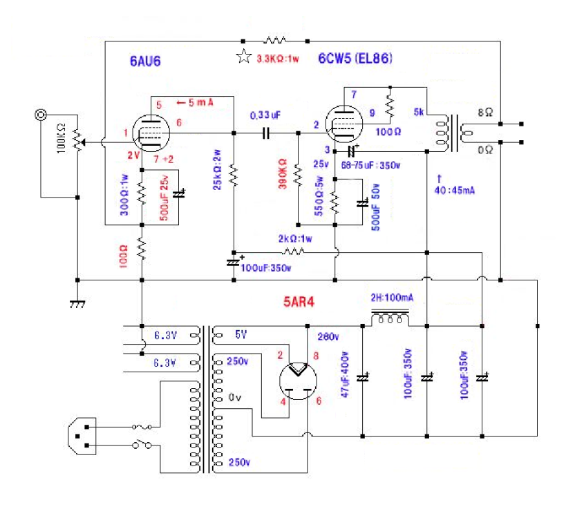

kuly-s Опубликовано: 30 мая 2023 Поделиться Опубликовано: 30 мая 2023 Всем доброго дня ! Наткнуля вот на такую схемку ! ЕЕ можно как то улучшить? Цитата Ссылка на комментарий Поделиться на других сайтах Больше способов поделиться...
alss Опубликовано: 30 мая 2023 Поделиться Опубликовано: 30 мая 2023 Сверчково-цикадный звук при громкости меньше природных насекомых. Зато лампы жить будут долго. Интересно - что надо улучшить, если нет ни единого выходного параметра? И требований к ним тоже. Если же речь идет об уменьшении числа больших/дорогих деталей, то можно дроссель заменить резистором, выходным поставить ТВЗ-1-6 с зазором, а сетевым - от ВЭФ-Аккорд. 1 Цитата Ссылка на комментарий Поделиться на других сайтах Больше способов поделиться...
Gegen Опубликовано: 30 мая 2023 Поделиться Опубликовано: 30 мая 2023 Субъективно - да, для азиатских ушей, будете ли Вы по вечерам наслаждаться пеньем сверчка, сидящего в клетке из рисовой соломы? В-) Объективно по режимам - долго расписывать. Посижу - посчитаю приемлемый вариант. Цитата Ссылка на комментарий Поделиться на других сайтах Больше способов поделиться...
KAA Опубликовано: 30 мая 2023 Поделиться Опубликовано: 30 мая 2023 7 часов назад, kuly-s сказал: ЕЕ можно как то улучшить? Можно. Поменяв выходную лампу и включение входной :). 6AU6 - отличный драйвер в пентодном включении для 6AQ5 в ультралинейке. Эту простую и дешёвую пару с успехом использовал Исао Асакура, и позитивно об этом отзывался (спросите где - в нашей с ним личной переписке). 1 Цитата Ссылка на комментарий Поделиться на других сайтах Больше способов поделиться...
Gegen Опубликовано: 31 мая 2023 Поделиться Опубликовано: 31 мая 2023 Аттач. 1ю лампу можно заменить на 6Ж4П, 2ю - 6П18П, 6П43П, кенотрон - 5Ц4М. "И нет большего знака удачи, чем лепесток сакуры, упавший в чашку с сакэ." В-) 2 1 Цитата Ссылка на комментарий Поделиться на других сайтах Больше способов поделиться...
alss Опубликовано: 31 мая 2023 Поделиться Опубликовано: 31 мая 2023 5Ц4М найти сложновато, а вот 5Ц4С - пожалуйста. Вот только первый после нее конденсатор лучше бы допускаемый 4 мкФ, а то заискрить может при включении. Или делать очень мягкое включение с последовательным резистором, который закорачивается после прогрева. PS. Аналог EL86 - 6П33П. А кто-то ее в руках держал?! Цитата Ссылка на комментарий Поделиться на других сайтах Больше способов поделиться...
Gegen Опубликовано: 31 мая 2023 Поделиться Опубликовано: 31 мая 2023 5Ц4М как ряски на пруду; "Исток", "Западприбор" и ещё несколько фирм за 300р/шт, а тут почти даром.... https://www.sibcomplect.ru/shop/evp/radiolamps/5c4m/ В наших старых трансляционных усилителях 50х годов с 6П3С, кены 5Ц4С работали на электролиты 40мкФ, в приёмниках тех лет на 20мкФ. Разогрев 5Ц4 с косвенным накалом 30-35 сек, полная готовность 45-50сек. GZ30-5Ц4М.pdf 2 1 Цитата Ссылка на комментарий Поделиться на других сайтах Больше способов поделиться...
