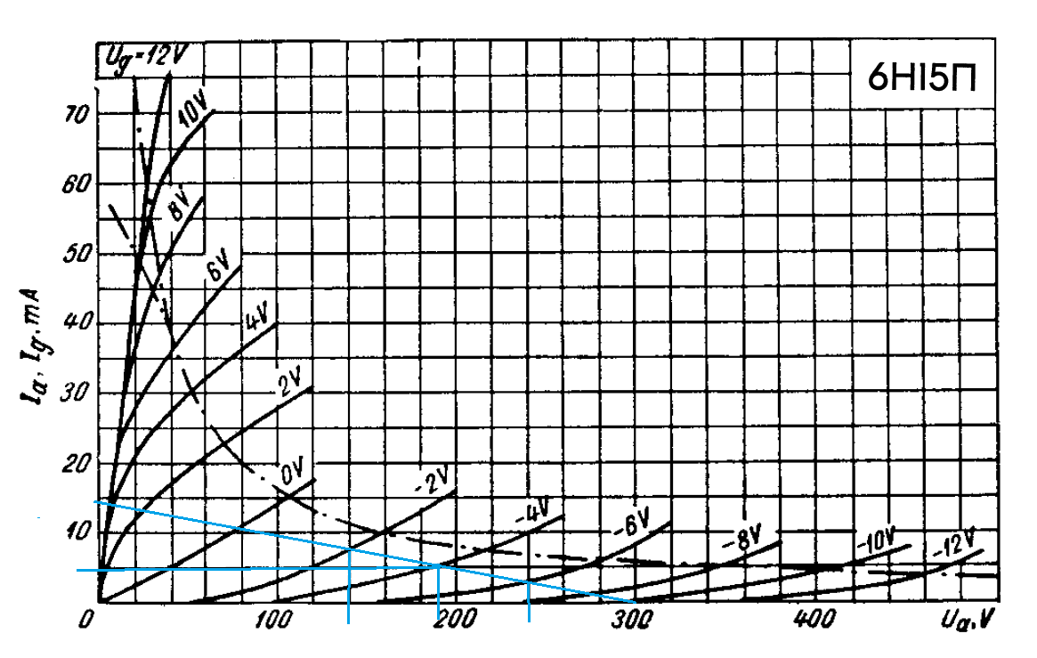

В  сов. времена среди части радиолюбителей считалось, что 6Н15П может заменить 6Н7С, и применяли её в модуляторах, но у неё хуже линейность ВАХ  и звучание.  Аттач.
6N15P.pdf
5 часов назад, Yaros сказал:
А есть ли пальчиковый аналог 6н7с ?
Точных нет. Приблизительный - 6Н4П, выше Ку, похуже линейность, диапазон допустимых анодных напряжений меньше раза в два, смещение при тех же режимах меньше раза в полтора. 6Н15П может заменить 6Н7С во входном каскаде с катодной связью. В предоконечном каскаде-фазоинверторе - нет, слишком мало допустимое входное напряжение.
Напряжение питания Еа=300В, анодные резисторы Ra=21k 2W, катодный резистор Rk=0,2k, сеточные резисторы утечки Rc=100k. Коэффициент динамического усиления К=25.
Удачи!

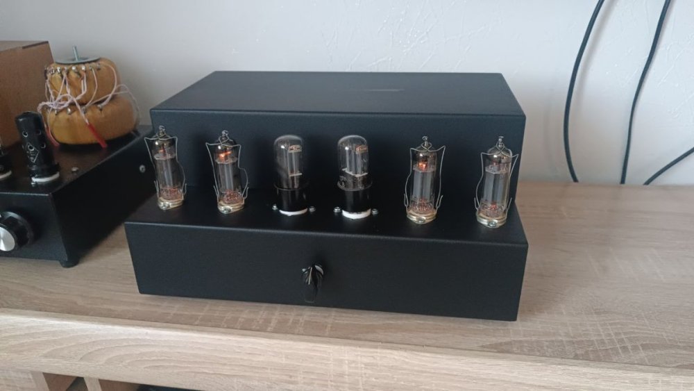

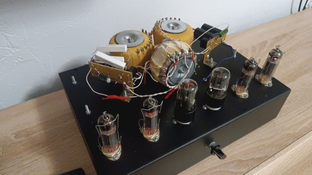

Доброго дня всем. Расширил отверстие под панельку. И собрал такой ФРИН, режимы 6н8с установились выше чем на схеме.
Сначала накал 6н8с через резистивный делитель на земл посадил. Гул силный.
Затем сделал подпор накала ровно 100 В и к делителю. Гул исчез, но не полностю. Выпрямил сам накал. также с подпором 100 В от земли.
Теперь фон примерно в 10 см от АС слышно (а червяк внутри все равно точит).
Хотел на 6н7с собрать, но выбор пал на ФРИН из-за возможности введения ОООС, в случае применения других АС. А так у меня на ШП больше без ОООС  нравится слушать.
Звук отличный. 6н8с фотоны 62 года. Вот почему так с фоном не понятно.
Вообще ранее делал в РР -
6н8с триод в раскачке, далее гальваносвязь на дифкаскад. В
СЕ - двухкаскадная раскачка на 6н8с в УПТ
В обоих случаях звук на мой ух самый лучший  был, но не с правился тогда с фоном, пришлось разобрать.
14 минут назад, Yaros сказал:
Подпор накала достаточно 40-50 В при катоде около земли (а тут получилось на накале больше чем на аноде). Если фон остался - кстати, 50 или 100 Гц? Можете посмотреть? - то только монтаж, даже такая фантастика, как наводка с сетевого тора на выходные трансформаторы, не говоря уже - на входные лампы.
3 часа назад, Yaros сказал:
Думаю "дует" с тора. Попробуйте между лампами и торами временно поставить железную пластину 3 мм и толще. Сразу все ясно будет.
Добрый день. С вынутыми лампами 6н8с полная тишина. На данный момент фон слышно если ухо к динамикам прислонить. Лампы видимо прогрелись.

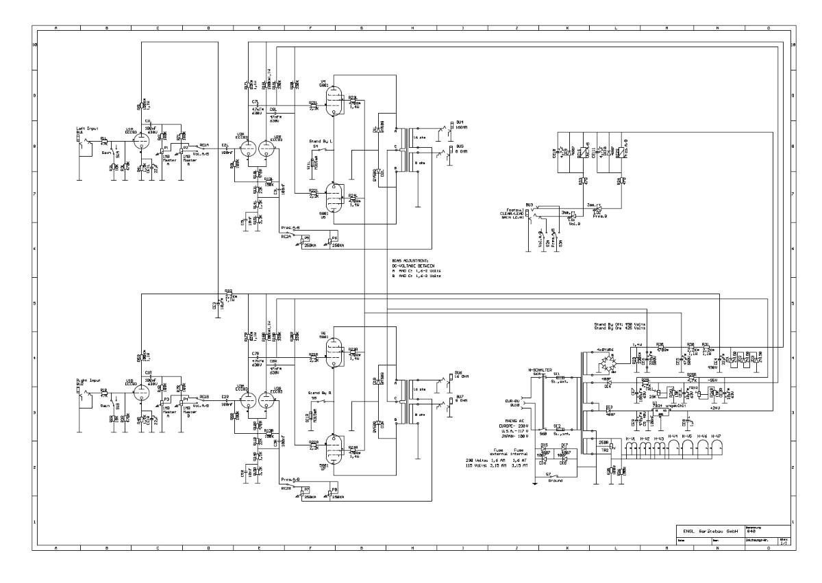

как вот это вот чудо корректно перевести на 6п14п и подобные лампы? нужно получить маломощный эквивалент. Анодного 310В .
уже пересобрал почти "в лоб", но на слух вышло, ожидаемо, что-то не то. собира на базе Yerasov GTA-15R. Схема в аттаче.GTA-15R(old).pdf
всё. со всем разобрался, кроме работы ручки "Presence". похоже в схеме Engl e840 ошибка в этой части схемы. Подскажите чего там не хватает и как исправить
