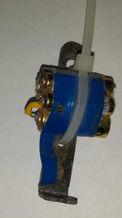

Ден123 Опубликовано: 9 марта 2022 Поделиться Опубликовано: 9 марта 2022 Доброго здоровья. За батарейки: на прошлой неделе менял батарейки в SE 6с4с+6ж7, честно отработавшие 12 лет. Фото 50 В батарейного смещения для 6с4с ниже. В сетке 6ж7 стояла 1,5 В угольная "Варта". Она (варта) 12 лет назад мне нравилась больше всего. ГУ50 в триоде великолепная лампочка, никак и ничем не уступающая 90% прямонакалов. Другой вопрос, что вокруг унч на прямонакалах на этапе настройки и конструирования устраиваются танцы с бубнами с подбором конденсаторов, резисторов, направления проводов и массовым адслушиванием. При равных усилиях в 85% случаев гу50 звучать будет лучше, хотя бы в силу отсутствия "гудения*. Хотя и тут бывают варианты 😉 2 Цитата Ссылка на комментарий Поделиться на других сайтах Больше способов поделиться...
