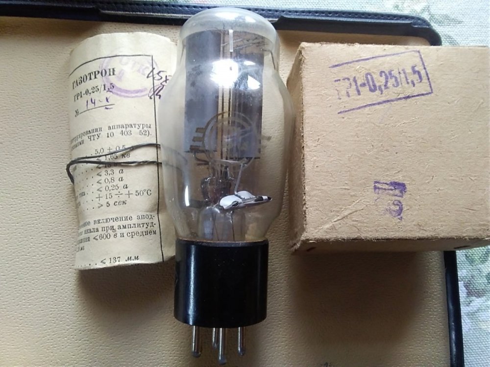

Юрий_Б Опубликовано: 21 февраля 2022 Автор Поделиться Опубликовано: 21 февраля 2022 37 минут назад, VSS сказал: Кенотронное питание не любит в части? Большие пульсации анодного? А электролиты тогда причем? Не везде мбго же сувать фильтровать выпрямленное? С кенами звук ватный становится, с ГР лучше в виду их низкого внутреннего, но тут другая засада, электролиты этажеркой не есть хорошо, особенно с шунтами. А МБГО только в акустику пихать, на большее они не способны. Для БП есть более подходящие, особенно пропилен, бумага-масло. 1 Цитата Ссылка на комментарий Поделиться на других сайтах Больше способов поделиться...

VSS Опубликовано: 21 февраля 2022 Поделиться Опубликовано: 21 февраля 2022 Ватность?! Странно, а кто то наоборот говорит про прозрачность и натуральность. Видимо ватность не из-за кенотрона, а из-за качества фильтрации. Я после кенотрона ставил бумагамасло (он же мбго 8-10 мкф), дроссель д48 5Гн, далле электролит К50-чего то там 330 мкф, паралельно Д48 пленка 0,1 мкф (подбирать нужно), далее еще RC фильтр. Ватности не заметил, а 100 гц на уровне 70 дб наблюдал. На мой взгляд кенотрон имеет несколько недостатков: большое падение, и необходимость применения более дорогого трансформатора и большие пульсации. Хотя некоторые личности писают от замены полупроводников на кенотрон, им нравится гул в динамике и красивая колба 5Ц3С в темноте. ГР не пробывал еще в качестве выпрямителя, валяется пяток ГР1 0,25/1,5, надо будет втыкнуть. Цитата Ссылка на комментарий Поделиться на других сайтах Больше способов поделиться...
Юрий_Б Опубликовано: 21 февраля 2022 Автор Поделиться Опубликовано: 21 февраля 2022 БП делал по схеме удвоения, конденсаторы в фильтре аркатроникс 700х1100в-Др48-420х1100в, на анодную ТВЗ еще прицепил по бош 32х750в. 1 Цитата Ссылка на комментарий Поделиться на других сайтах Больше способов поделиться...

Некто Опубликовано: 21 февраля 2022 Поделиться Опубликовано: 21 февраля 2022 35 минут назад, Юрий_Б сказал: БП делал по схеме удвоения Я в своих крайних усилителях - моноблоках тоже делал удвоитель. Но на вакуумных диодах PZ30. Кондеры по даташиту - два этажа 30мкф СВВ61 до дросселя и 50мкф СВВ61 после. Цитата Ссылка на комментарий Поделиться на других сайтах Больше способов поделиться...
Phlanger Опубликовано: 21 февраля 2022 Поделиться Опубликовано: 21 февраля 2022 Лампадные диоды боюсь, что в удвоитель не очень. Из-за "тока насыщения", не маловат ли будет. Сюда же и долговечность... Сам не проверял. Цитата Ссылка на комментарий Поделиться на других сайтах Больше способов поделиться...
Xpюн22 Опубликовано: 21 февраля 2022 Поделиться Опубликовано: 21 февраля 2022 Пример. Рекомендации производителя кенотрона для случая удвоения - рекомендовано, типовой режим и т.п. С учётом соблюдения некоторых условий. 1 Цитата Ссылка на комментарий Поделиться на других сайтах Больше способов поделиться...
