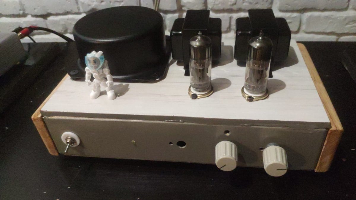

Чесно говоря разобрал))--настолько все ровно и чисто---слушать невозможно пропала та ламповость приятная ---этой лампы. Вы были правы!
  • Like 1
12 часов назад, kuly-s сказал:
Зря, нужно было попробовать убрать  ОС, заземлить правую сетку лампы и послушать, прежде, чем разбирать.

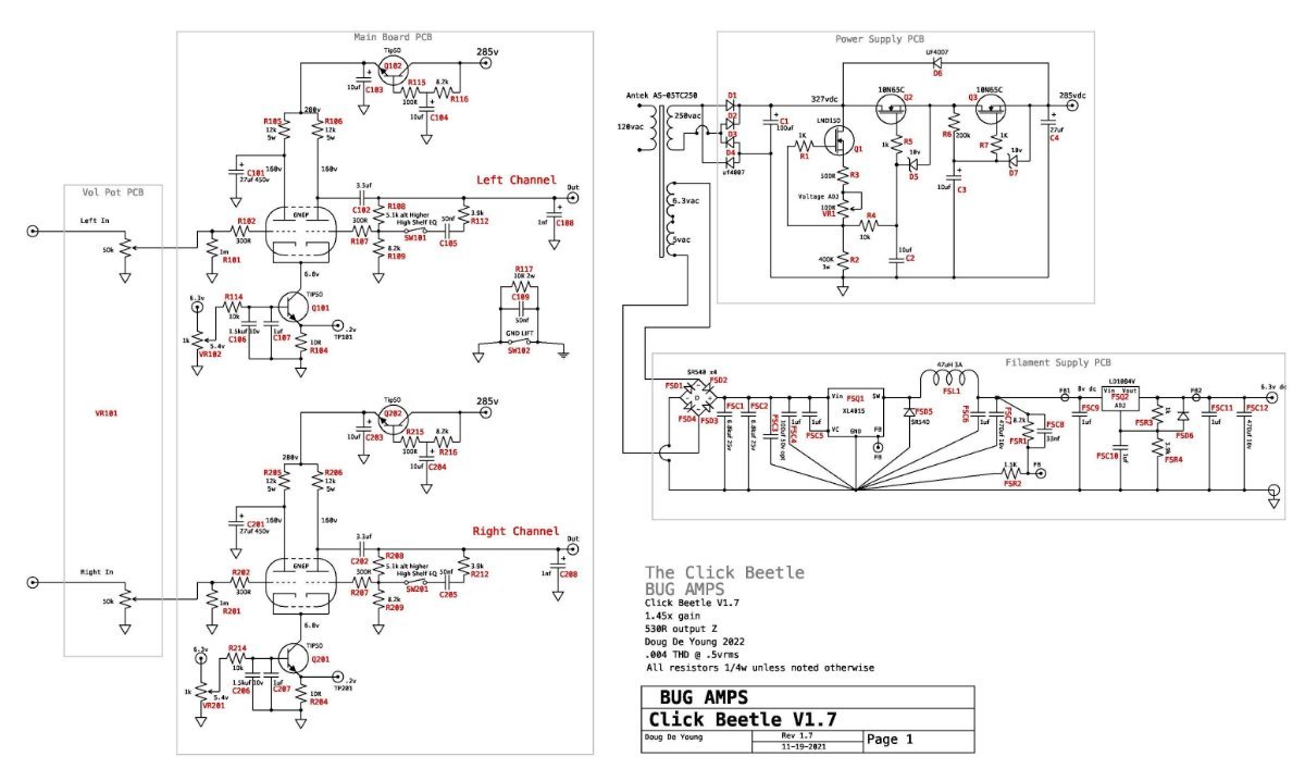

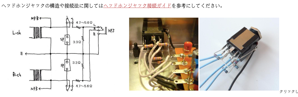

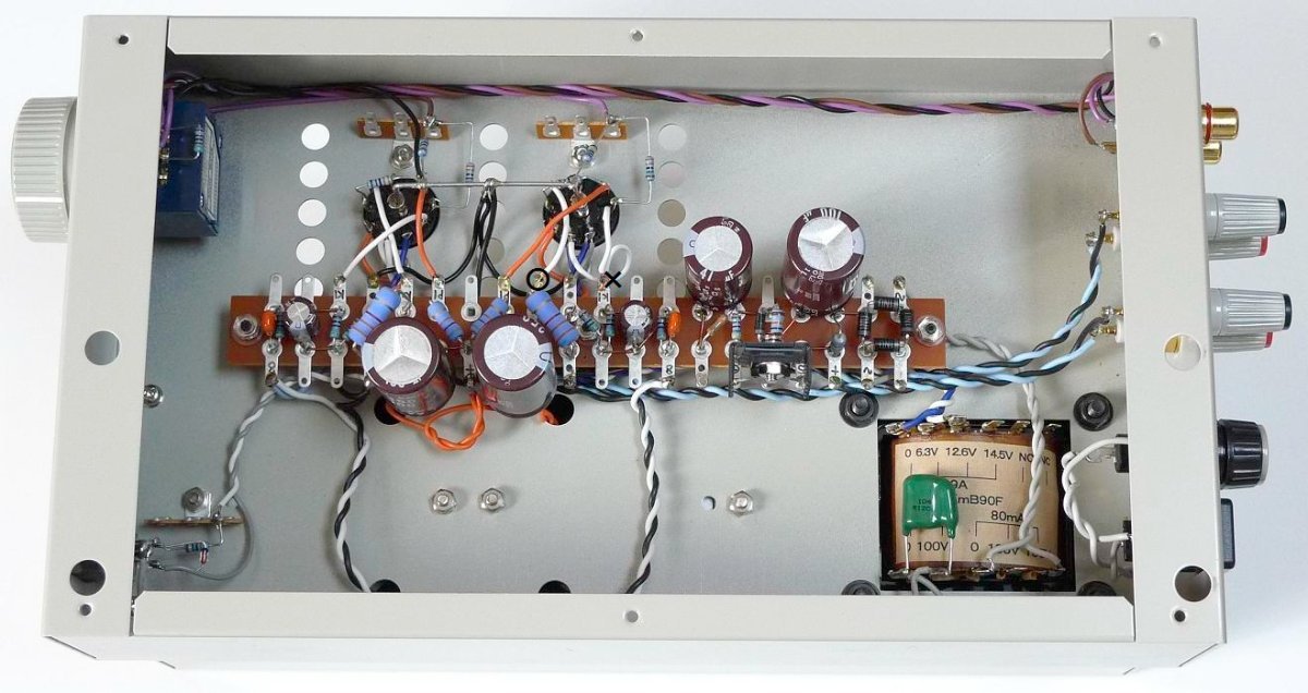

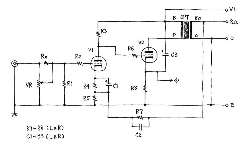

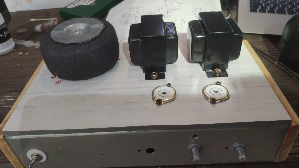

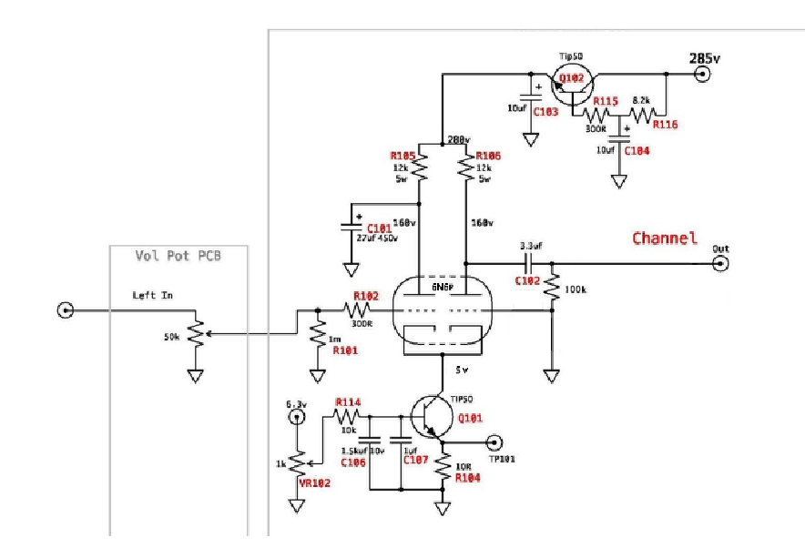

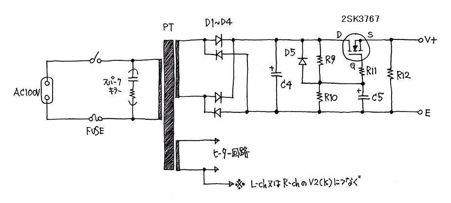

я переделал на такую схему--- послушаю такой вариант. Можно УХИ добавить!
Edited by kuly-s
Posted (edited)

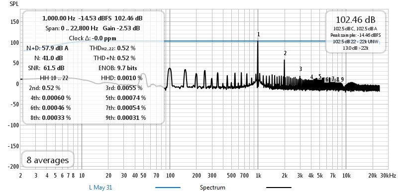

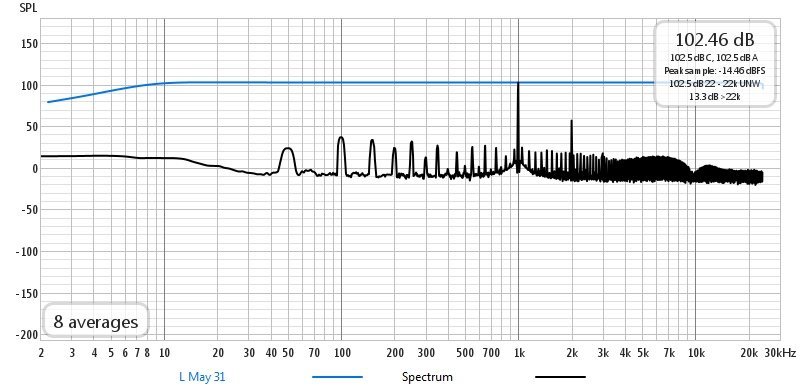

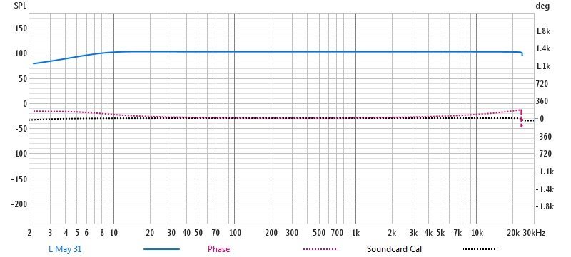

Ну что запустил ! Все четко по схеме--без всяких настроек---ОТЛИЧНО!!!! ВОТ тЕПЕРЬ Я ДОВОЛЕН ЗВУКОМ ! Спокойно качает шарики ! Трансик китайский 7 ком ! что еще надо тебе сабака! Подвешу еще штекер к УХАМ !Звук ВКУСНЫЙ. АНАЛОГОВЫЙ!!!
