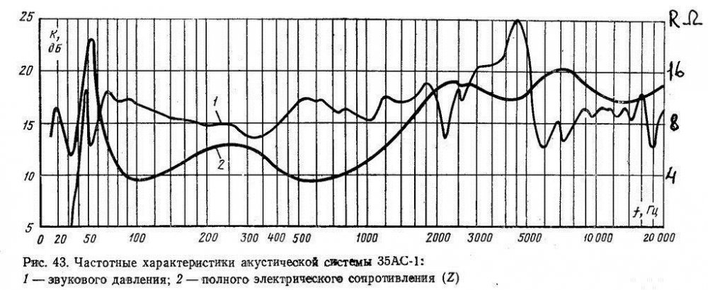

Импеданс АС, как правило возрастает в несколько раз на низких частотах
...шо делает, простите?
Вот это, например - восьмиОмное

Это верно для отдельного динамика в районе частоты основного резонанса - на ней имеет место соответствующий пик. Далее после пика импеданс снова возрастает ближе к ВЧ в силу наличия у катушки динамика индуктивности. Для многополосных АС со сложными фильтрами эта зависимость может быть самой что ни на есть всякой.

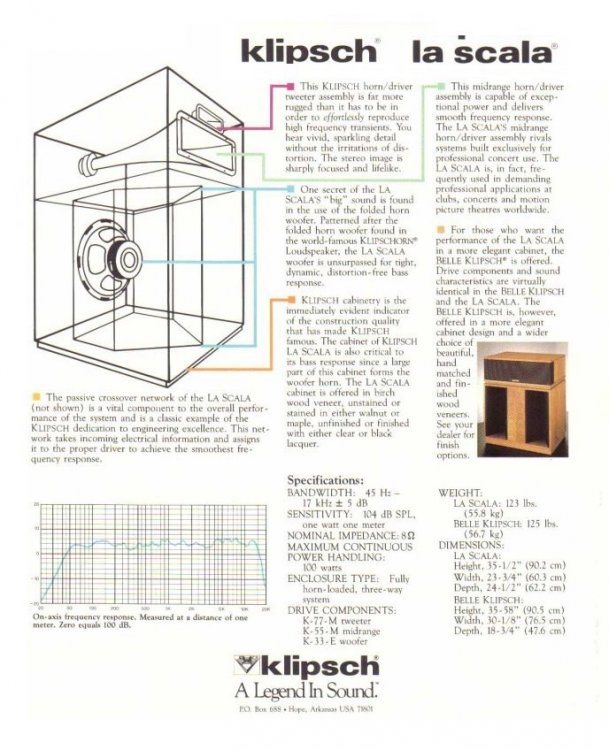

У моего товарища Клипш ла Скала, были куплены в "Пурпурном легионе" , слушаю у него  с 1998г.

13 минут назад, Gegen сказал:
Klipsh La Scala II имеют 105 децибел в полосе 51 Гц - 17 кГц по уровню +/- 4 дБ.
30 минут назад, Gegen сказал:
Анатолий Иосифович, здравствуйте.
После некоторых сомнений владельца клипш ла скала и проведённых  измерений выяснилось, что заявленные 105дб/вт не более, чем иллюзия. В реальности средний уровень едва дотягивает до 99дб/вт.  Вне всякого сомнения акустика громкая, но не 102 дб/.

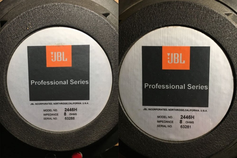

Это кому как. А то вон они валяюца...
На фоне присуцтвующщей у них ста одиннадцати цеденбалов чувствительности (чувствительности, а не max. SPL) - сто два конешно смишно, кто бы стал сомневацо.
2446.pdf

Коллега, речь идет об акустике в целом. Ограничения по  чувствительности ставит нч секция, а всякие сч/вч могут иметь и 120 дб/вт. Этому добру противопоказаний нет.
