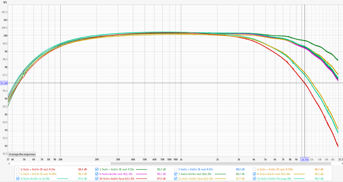

Конечно же существуют и используются. Но если обращать внимание на паразитные и прочие емкости (не только монтажа) и требуемую полосу, то при нынешних требованиях для воспроизведения всей полосы мощности, например хотя бы 66 кГц по минус 3 дБ, такими токами эти самые емкости и нагрузки не "прокачать".
10.04.2025 в 11:10, Алексей Волгин сказал:
В справочнике режимы с низким током вполне себе существуют.
"Есть многое на свете, друг Горацио, что и не снилось нашим мудрецам..." В русском языке есть слово "можно" и слово "нужно", а также слово "целесообразно", и это не синонимы. Её можно и в микротоковом режиме включить. Один вопрос: зачем?

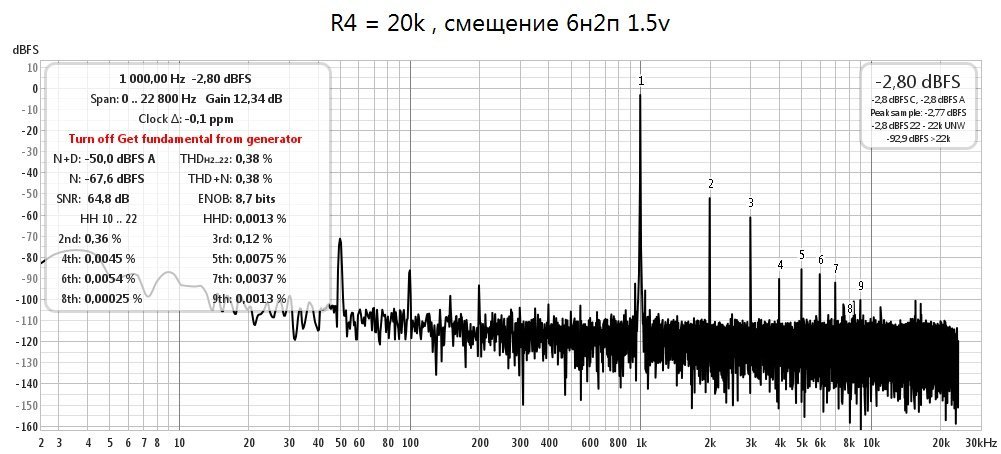

Добавил катодный повторитель. Провел измерения для R4 = 200k, 330k, 510k.  Подстраивал R3 по минимуму КНИ.
Спектрограммы на выходе усилителя.

Измерил 6н1п в этой же схеме, R4 = 10k. Первая спектрограмма триод + пентод  в триодном включении. Вторая триод + катодный повторитель + пентод в триодном включении. В целом пока выходит, что с добавлением катодного повторителя пропал хвост гармоник. Для схемы с 6н1п поднялся уровень КНИ, но хвост гармоник пропал.

Есть подозрение, что  первая спектрина - это сеточные токи выходной лампы и вторая тоже, но за счёт низкого сопротиаления катодника спектр почистился.
Посмотрите пожалуйста, смещение выходной лампы и задайте амплитудное значение сигнала на сетке выходной лампы на 1,5-3 В меньше, чем ее смещение.
1 час назад, Ден123 сказал:
 Это уже сеточные токи
Весьма похоже, учитывая длиннющий спектр, характерный скорее для транзисторного усилителя среднего класса, а не для триодного лампового SE.
Посмотрел, как ведут себя схемы без сеточных токов выходной лампы и с ними.  Слева схема триод + катодный повторитель + пентод в триодном включении. Справа триод + пентод  в триодном включении. Смещение на сетке  6п14п 6,8 вольта.

На 3 В спетрины практически не отличаются, нч 5 уже намечается отличте, на 7 ... В общем  как и положено  сеточным токам - на месте. )))
