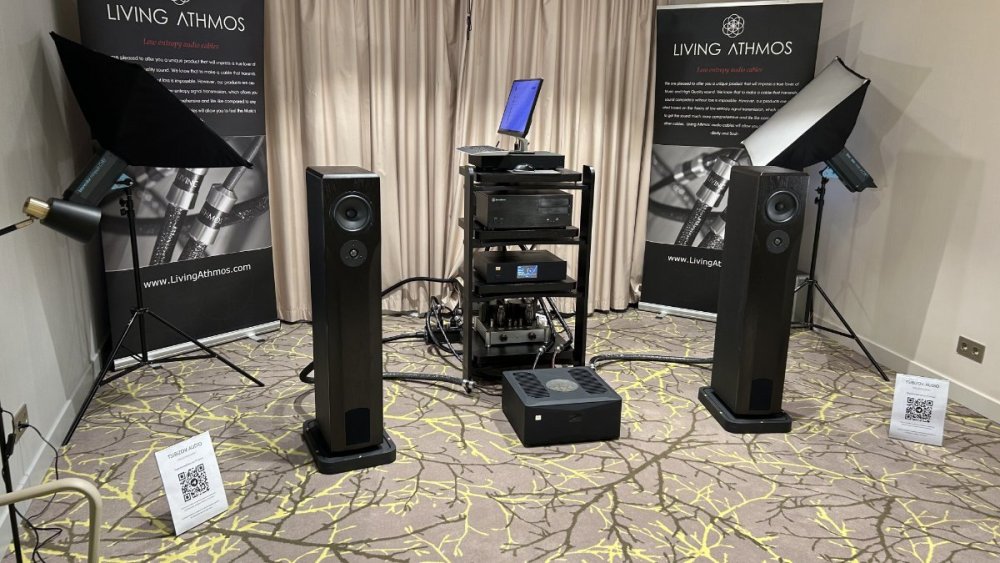

Сергей Витальевич Опубликовано: 21 июля 2024 Опубликовано: 21 июля 2024 В течении 14лет делал для себя различные проекты своей акустики использую различные оформления(ОО,ЗЯ,ФИ,"Сферы,СЧ-вч рупоры пробовал электростаты,Различные ШП динамики как винтаж так и современные. Вот с современными "6,5-8" опыта совсем нет.😟 То что доводилось слушать в салонах на современных не оставило никаких положительных воспоминаний.😟 Но тем не менее очень много как брендов так и различных авторских проектов того же Крылова,Бать на современных динамиков. В основном различные модели Seas и Scanspeak. Пока есть еще желание😀.Хочется сделать для себя.Может кому доводилось послушать или повторять какие то проекты на двухполосках с динамиками Seas или Scanspeak поделятся опытом,впечатлениями. Интересует оформление типа TL типа как на фото от (Tsibizov.Audio) читал много положительных отзывов-тех кто слушал на выставке. Или те же многочисленные клоны под АН. Цитата

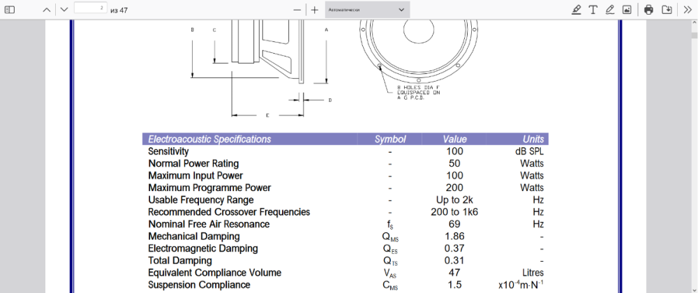

Сергей Витальевич Опубликовано: 21 июля 2024 Автор Опубликовано: 21 июля 2024 (изменено) 5 часов назад, KAA сказал: Если не секрет - а зачем Вам непременно TL? Домашний кинотеатр делать, или что?.. Из современных брендов TL нормально умеют делать две конторы: PMC и T+A. Даже у Фокал с их прекрасной лабораторией это не получилось, хотя попытка была. По чертежам Иштвана Варги -вполне мелкие ШП в похожем оформлении работают.Да и наши самоделкины сейчас многое делают в TL. Хотя я больше склоняюсь к классике под "Винтаж" или ЗЯ или ФИ и значит более предпочтителен динамик Seas A26RE4 H1411-08.https://img.audiomania.ru/data/seas_h1411-08_a26re4.pdf В России сейчас выбор не так уж велик из современных динамиков. Изменено 21 июля 2024 пользователем Сергей Витальевич Цитата

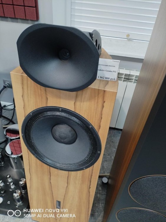

Сергей Витальевич Опубликовано: 22 июля 2024 Автор Опубликовано: 22 июля 2024 36 минут назад, KAA сказал: Есть абсолютно шедевральный ATC SB-75-150SL, заточенный под ЗЯ - применяется в АТС SCM 12, 19 и 20. Как альтернатива - ScanSpeak 18W/8531G00. Скан-Спик в принципе cейчас можно взять за те же деньги ,что и SEAS. Те же АТС19 "мелкие полочники".Поэтому SEAS... Опять же планы, планами,но близких не понять.😟 Когда ставишь огромные самоделки..зачем и куда такие-Убирай!!!😡.. Показаваешь те же DeVore Fidelity Orangutan O/96 с ценой чуть более 1.5млн.руб..- Зачем такие маленькие...😲 Цитата

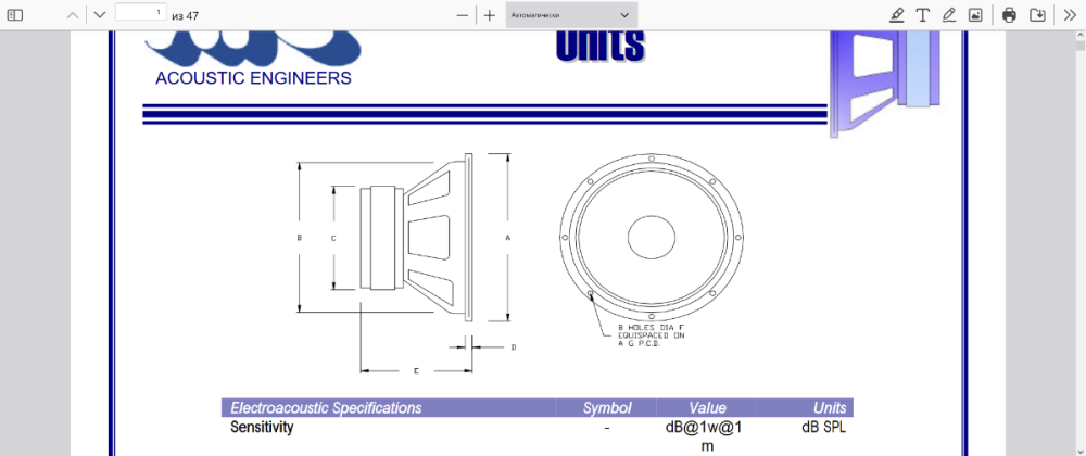

Сергей Витальевич Опубликовано: 22 июля 2024 Автор Опубликовано: 22 июля 2024 1 час назад, KAA сказал: Коллега, при всём уважении, Ваша реплика отражает некоторое непонимание ситуации. "Мелкость" этих полочников обусловлена размером магнита мидбаса от стенки до стенки и соответствующей силой его "мотора" с трёхдюймовой укороченной катушкой. МС динамиков установленных в АТС я в этой теме вообще не интересовался. Кому интересно могут найти информацию в интернете и почитать на досуге.https://atc.audio/wp-content/uploads/2014/01/ATC-Driver-Specs.pdf. Акустикой от АТС тоже не интересовался(вообще не вариант для для любителя). На вопрос выбора между двумя конкретными моделями динамиков получил исчерпывающий ответ в почте.Так,что тема для меня исчерпана. Цитата

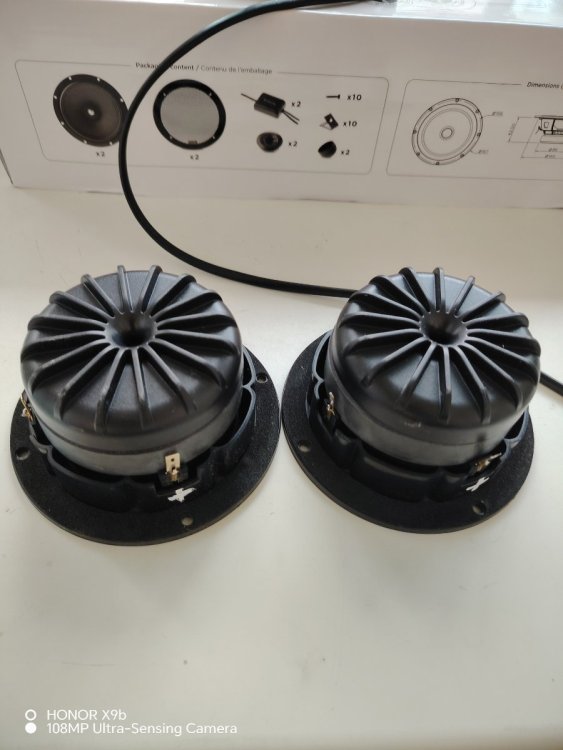

Сергей Витальевич Опубликовано: 6 сентября 2024 Автор Опубликовано: 6 сентября 2024 Да пока решал..Уже договорился насчет корпусов А-ЛЯ ..НОТ(двухполоски). Нашел Динамики "8" SEAS(договорился об скидке)😀В ит оге успел заказать только вч динамики. Привезли мелкие "перделки" и мне сказали,что дома такие точно не нужны.Хотя понетно .что не AN🤣Сегодня сидя на работе ..подумал-жаль старый "хлам",чтобы можно придумать лампового на послушать под настроение.??? Интересно в очередной раз😀из старого"хлама" возможность сделать,что то привлекательное для прослушивания в домашней уютной обстановке.😉 Цитата

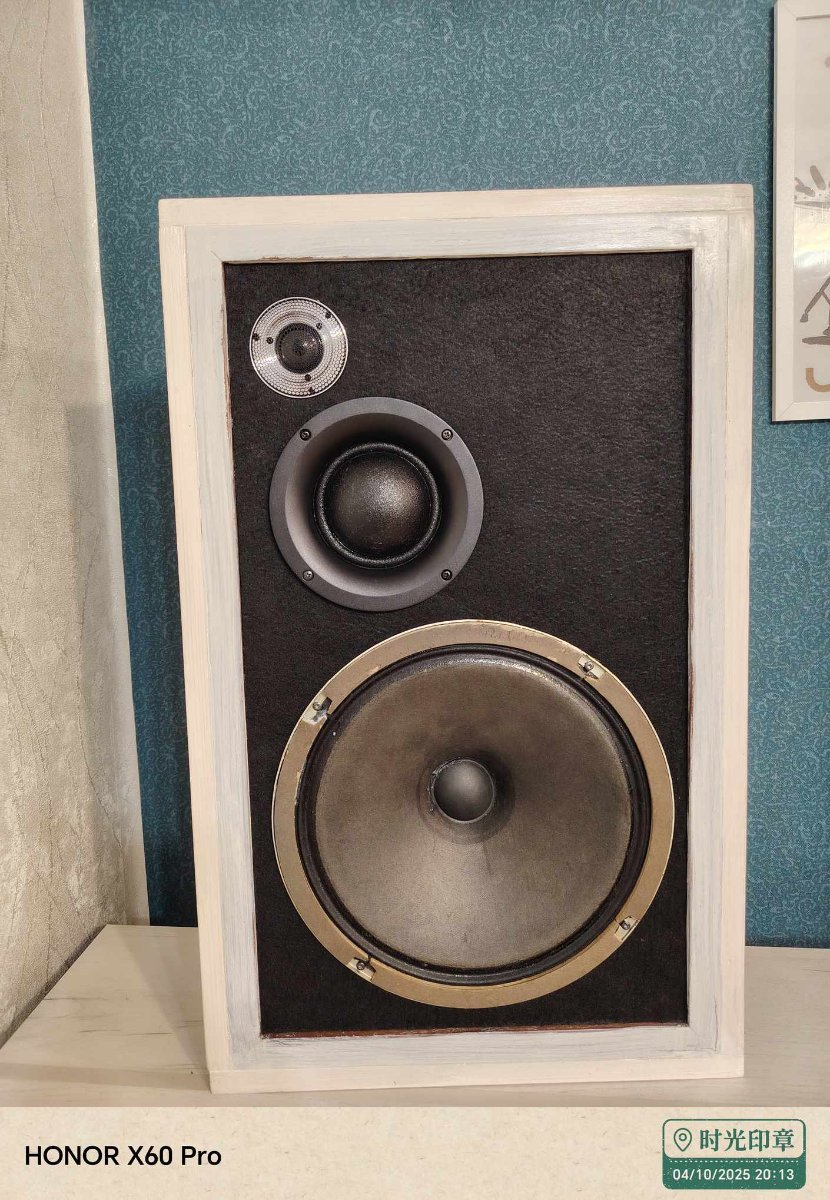

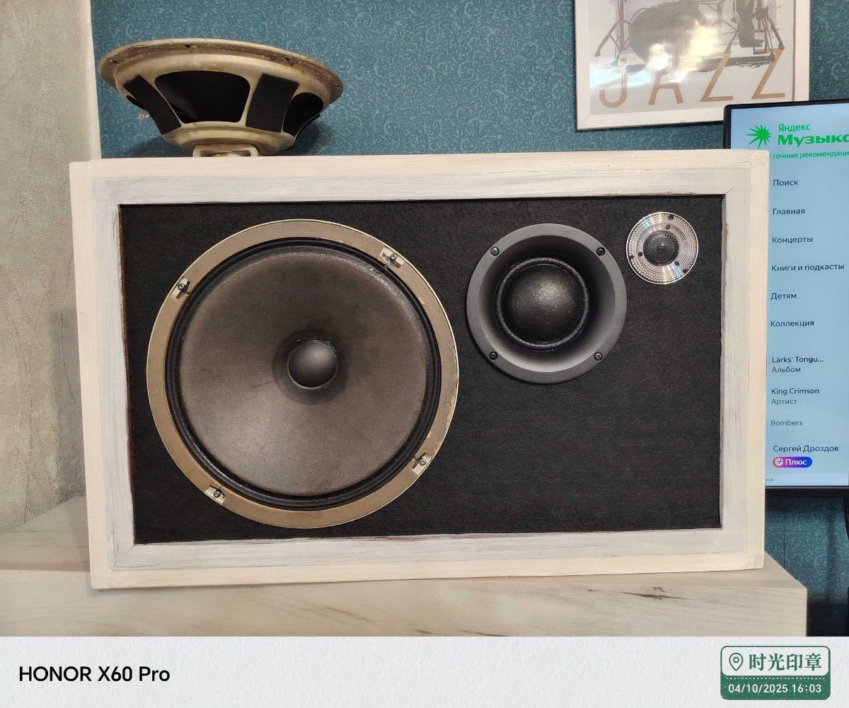

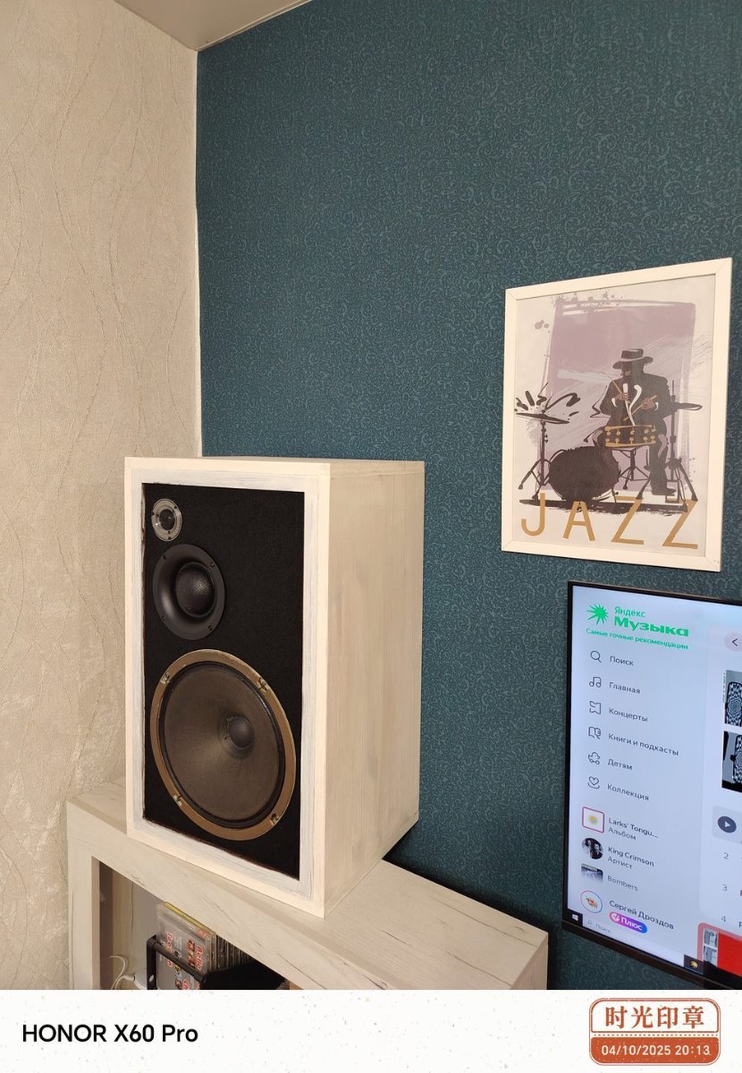

Сергей Витальевич Опубликовано: 4 октября 2025 Автор Опубликовано: 4 октября 2025 (изменено) 22.07.2024 в 21:39, Сергей Витальевич сказал: Вот ,что примерно рисует мое "воображения"😀для домашнего прослушивания.Жаль,что купольные сч от Скан-Спик по звуку для меня.🥵 Изменено 4 октября 2025 пользователем Сергей Витальевич Цитата

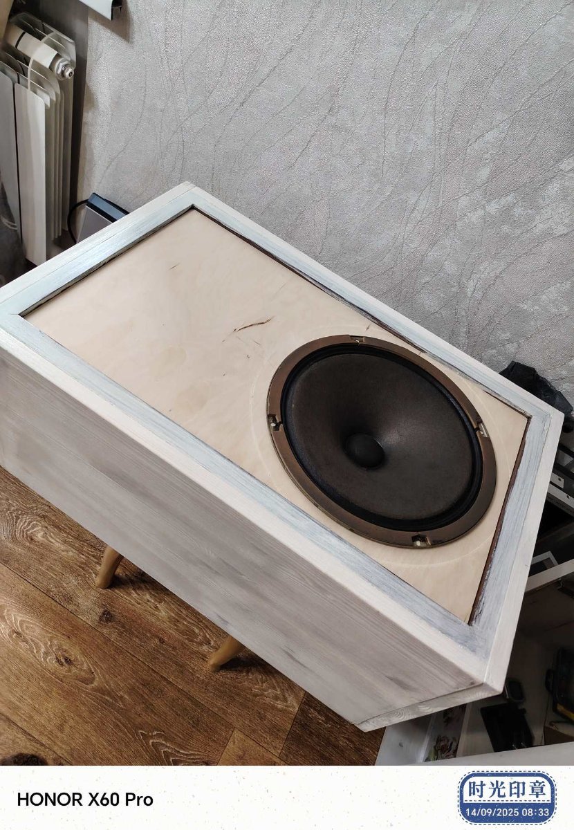

volli Опубликовано: 4 октября 2025 Опубликовано: 4 октября 2025 Скажите пожалуйста, чем обоснован выбор расположения колонок ВЧ динамиками во внутрь? Цитата

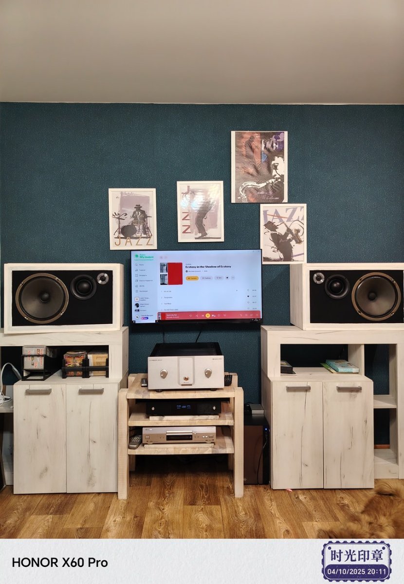

Сергей Витальевич Опубликовано: 5 октября 2025 Автор Опубликовано: 5 октября 2025 (изменено) 11 часов назад, volli сказал: Скажите пожалуйста, чем обоснован выбор расположения колонок ВЧ динамиками во внутрь? Под переделку пошли корпусы которым более 50лет. В то время как и позже в наших С 90(сч,вч звено устанавливали не зеркально-то есть скорей всего считали,что это не критично).😟 Поэтому и была переделана в итоге лицевая панель. Такое размещение динамиков дает мне более широкий выбор расстановки акустики в моей комнате. Возможность слушать как в ближнем так и в дальнем поле. Изменено 5 октября 2025 пользователем Сергей Витальевич Цитата
борис Опубликовано: 5 октября 2025 Опубликовано: 5 октября 2025 13 часов назад, volli сказал: Скажите пожалуйста, чем обоснован выбор расположения колонок ВЧ динамиками во внутрь? При обратно расположении была заметна модуляция ВЧ сигналов мощными НЧ. Цитата
Сергей Витальевич Опубликовано: 9 октября 2025 Автор Опубликовано: 9 октября 2025 05.10.2025 в 13:19, борис сказал: При обратно расположении была заметна модуляция ВЧ сигналов мощными НЧ. Вполне возможно если это из области теоретики.😀 Из своей практики скажу. Мне вот мои эти последние полочники так гораздо лучше "на уши" ложатся, чтобы послушать чем то,что представляют на тех же выставках Российского Хай-енда 🫣Разные Ингвины.(которое и слушать сильно не хочется)😀 Цитата
борис Опубликовано: 10 октября 2025 Опубликовано: 10 октября 2025 Это из практики.Слышно было отчетливо. При повороте колонок(ВЧ внутрь) эффект пропал. Цитата
Сергей Витальевич Опубликовано: 17 октября 2025 Автор Опубликовано: 17 октября 2025 10.10.2025 в 13:15, борис сказал: Это из практики.Слышно было отчетливо. При повороте колонок(ВЧ внутрь) эффект пропал. Акустика какая? Самодельная? Не С90? Фото интересно посмотреть .Специально для себя делал самоделки зеркально(то есть -возможность установки как внутрь вч так и снаружи). Ни разу не услышал проблем какой то модуляции вч сигнала нч составляющим сигнала. Цитата
борис Опубликовано: 17 октября 2025 Опубликовано: 17 октября 2025 (изменено) Фото нет (80-е гг). Нч 4а32 на резине(4 Ом), Сч 160мм, Вч 10ГИ. При повороте колонок Вч внутрь - все норм. Так же модуляция пропадала при перемещении слушателя за Нч,ближе к Вч. Эффект проявлялся при мощном сигнале Нч. Изменено 17 октября 2025 пользователем борис Цитата
Сергей Витальевич Опубликовано: 17 октября 2025 Автор Опубликовано: 17 октября 2025 9 минут назад, борис сказал: Фото нет (80-е гг). Нч 4а32 на резине(4 Ом), Сч 160мм, Вч 10ГИ. При повороте колонок Вч внутрь - все норм. Так же модуляция пропадала при перемещении слушателя за Нч,ближе к Вч. Эффект проявлялся при мощном сигнале Нч. Спасибо! Я так примерно и подумал. Цитата
