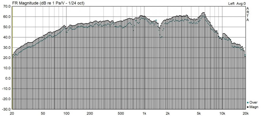

aleks8845 Опубликовано: 10 августа 2022 Автор Поделиться Опубликовано: 10 августа 2022 (изменено) Сделал измерительный ящик 6 литров и измерил СЧ динамик. Потом в нем же посмотрел АЧХ. Синий без заполнения, черный плотный синтепон во весь обьем. Самое интересное, что в обьеме с наполнителем нет картонных призвуков и всяческих артефактов. Играет с хорошей детальностью на всю полосу без фильтров. А акустическая гитара звучит вообще классно, слышно как исполнитель скользит по струнам😃. Ачх смотрел в 25 см от динамика, в притык и на расстоянии вид Ачх абсолютно разные. Только один вопрос, что за провал на 1,6кГц? Ps: Наверно пока не буду пропитывать и проклеивать... Изменено 10 августа 2022 пользователем aleks8845 Цитата Ссылка на комментарий Поделиться на других сайтах Больше способов поделиться...
KAA Опубликовано: 10 августа 2022 Поделиться Опубликовано: 10 августа 2022 53 минуты назад, aleks8845 сказал: что за провал на 1,6кГц? Это не провал, это окончание интервала вращения фазы от 1 кГц, совпавшее с переходом к зонному режиму работы диффузора. Скорее всего, в данном случае определяется не отражениями от подвеса и краёв, а локальным резонансом центрирующей шайбы. 2 Цитата Ссылка на комментарий Поделиться на других сайтах Больше способов поделиться...
aleks8845 Опубликовано: 11 августа 2022 Автор Поделиться Опубликовано: 11 августа 2022 11 часов назад, KAA сказал: Скорее всего, в данном случае определяется не отражениями от подвеса и краёв, а локальным резонансом центрирующей шайбы. А с этим что-то нужно делать? Сама шайба не плотная, продуваемая, в каркасе катушки есть пять круглых отверстий. Как таковой компрессии под Пз быть не должно, или шайба как то разомнется со временем? В целом по звуку еще отслушиваю. Если смотреть Ачх с 70-80 см там вообще крякозябра страшная, но в целом равномерная от 500 до 5000Гц... Цитата Ссылка на комментарий Поделиться на других сайтах Больше способов поделиться...
Ден123 Опубликовано: 11 августа 2022 Поделиться Опубликовано: 11 августа 2022 У вас установлена тангенциальная коробчатая шайба. Возможно ситуацию изменит замена на плоскую синусную шайбу с кольцом-проставкой. Для начала можно проверить влияние коробки. Если это эксперимент - нанесите на "торец" шайбы клей для грызунов и мух (в составе полибутилен, изополибутилен...) или герлен - это снизит отражения от рамы. 1 Цитата Ссылка на комментарий Поделиться на других сайтах Больше способов поделиться...
