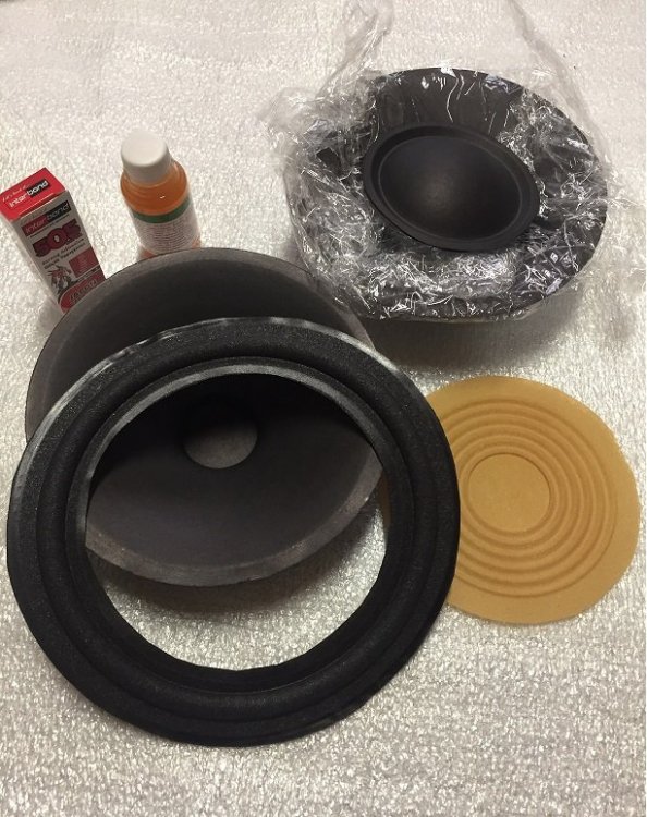

aleks8845 Опубликовано: 14 июля 2022 Автор Поделиться Опубликовано: 14 июля 2022 14 часов назад, Ден123 сказал: Отложим выбор акустического оформления (ао). Измерьте тс параметры ваших нч гд с помощью измерительного ящика и с учетом ранее данных советов Безусловно все сделаю, через несколько дней придет посылка с «диффузора» с комплектующими. Пересоберу НЧ динамик заново начисто (аля 8гд-1-25). И буду мерить уже нормально... Цитата Ссылка на комментарий Поделиться на других сайтах Больше способов поделиться...

aleks8845 Опубликовано: 18 июля 2022 Автор Поделиться Опубликовано: 18 июля 2022 (изменено) 6 часов назад, Ден123 сказал: Начните со "старых" с закрытыми "дырками" Пришла "комплектуха" с "Диффузора", начал собирать. Наши как обычно, диффузор, подвес, колпак, Цш обрезай сам.... Диффузор тоньше и легче прежнего, да и подвес ППУ10 мягкий и тонкий. Колпак стандартный, ЦШ мягкая. Че выйдет, интересно.... Изменено 18 июля 2022 пользователем aleks8845 Цитата Ссылка на комментарий Поделиться на других сайтах Больше способов поделиться...
