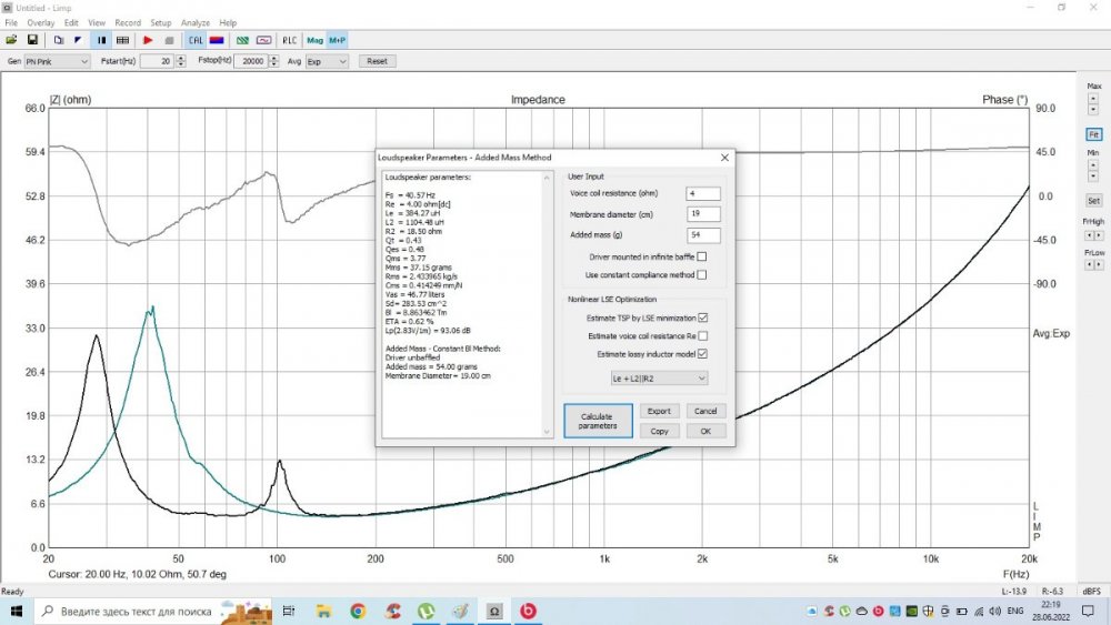

aleks8845 Опубликовано: 10 июля 2022 Автор Поделиться Опубликовано: 10 июля 2022 13 минут назад, Ден123 сказал: Любопытно. Это как, делать что-то, не имея представления о результатах? Динамик есть, "измерятели" надеюсь тоже есть, простите за мою непонятливость что мешает измерить тс? Да НЧ динамик есть и измерения на него тоже есть, но я его восстанавливал, он не стоковый, получился полегче чем заводской. Потом в дискуссии были предложены варианты Нч динамиков 8Гд-1 и HX-301 . Я сравнил грубо, что подвижка 8Гд-1 имеет еще меньший вес и Xmax, чем мой НЧ. Исходя из этого я подумал, что могу еще легче подвижку собрать на свой НЧ, на подобие 8Гд-1. Все эти «телодвижения» преследовали две цели, повысить его Fв для стыковки с куполом и повысить, по возможности, качество НЧ. Эти предположения отпали, ввиду того что: ОН все равно плохо звучит выше 500-600Гц ( в том смысле, что уровень СЧ повышается, НЧ полка наклоняется слева и маскирует НЧ. А звук средних частот превращается, как из кулька. К самим Нч пока нет больших претензий). Вот собственно и вся проблема, нужен или полноценный средник или динамик для диапазона 500-1500 Гц, чтоб заткнуть «дырку» между Нч и Сч куполом... Цитата Ссылка на комментарий Поделиться на других сайтах Больше способов поделиться...
Ден123 Опубликовано: 10 июля 2022 Поделиться Опубликовано: 10 июля 2022 2 часа назад, aleks8845 сказал: Для НЧ динамик есть и измерения на него тоже есть, но я его восстанавливал, он не стоковый, получился полегче чем заводской Не похоже, что у вас есть измерения на восстановленный дин - вы указываете разброс Vas в 30%. 2 часа назад, aleks8845 сказал: Я сравнил грубо, что подвижка 8Гд-1 имеет еще меньший вес и Xmax, чем мой НЧ. Исходя из этого я подумал, что могу еще легче подвижку собрать на свой НЧ, на подобие 8Гд-1. у 8гд-1-25 тяжелая подвижка, но ей далеко до 75гдн. Кроме того необходимо дорабатывать магнитную систему 8гд-1, благо это не сложно. Достаточно "проклеить" стыки фланца и П-скобы смесью бф-2 мелких железных опилок. На внутренней стороне должен образоваться треугольный шов со стороной 6-7 мм, а с внешней стороны полоса толщиной 3-4 мм. Индукция в зазоре увеличится на 15-20% 2 часа назад, aleks8845 сказал: Все эти «телодвижения» преследовали две цели, повысить его Fв для стыковки с куполом и повысить, по возможности, качество НЧ. Этот вопрос не решается уменьшением массы. Для этого используют концентрические кольца на диффузоре, делают переменной толщину диффузора, используют "кривые" диффузоры, либо ставят колпачок в виде тела вращения прямо на катушку. 2 часа назад, aleks8845 сказал: нужен или полноценный средник или динамик для диапазона 500-1500 Гц, чтоб заткнуть «дырку» между Нч и Сч куполом. Ветка именуется 4х-полоска..., ставьте подходяящий 5"-6" сч и проблема решится автоматически, тем более вам требуется достаточно ординарный дин с диапазоном 600-6000 гц. Цитата Ссылка на комментарий Поделиться на других сайтах Больше способов поделиться...

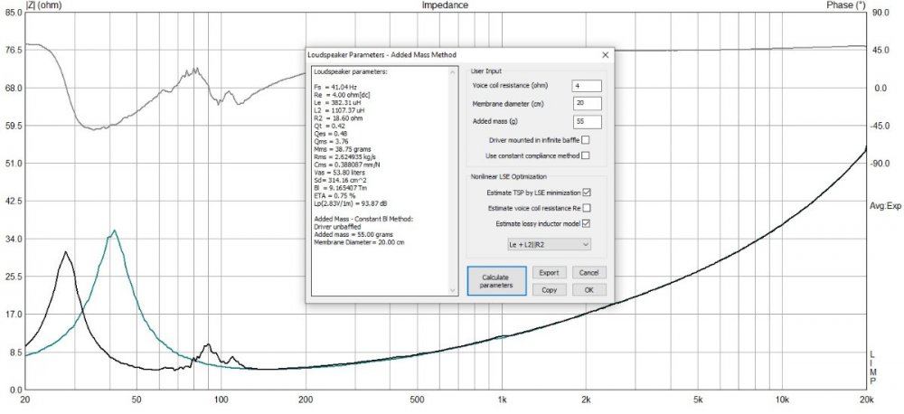

aleks8845 Опубликовано: 10 июля 2022 Автор Поделиться Опубликовано: 10 июля 2022 (изменено) 5 часов назад, Ден123 сказал: Не похоже, что у вас есть измерения на восстановленный дин - вы указываете разброс Vas в 30%. Да патамушта интернет ить-ить его в качель. Диаметр диффузора по бумаге в реале 19 см, в сети видел ставили в программу и 20см и даже 21см. Да, я не знаю как правильно, то ли по реальному диаметру, толи с половиной подвеса, то ли хрен его поймешь, Вы в своих дискуссиях сами сретесь по отношению к этим измерениям, гостам.... Вот с разными диаметрами и разными массами, измерения реальные: PS: И вообще я больше не буду сюда писать, Двадцать Гуру на полтора пользователя, вот сами с собой и разговаривайте... Изменено 10 июля 2022 пользователем aleks8845 Цитата Ссылка на комментарий Поделиться на других сайтах Больше способов поделиться...
Ден123 Опубликовано: 10 июля 2022 Поделиться Опубликовано: 10 июля 2022 5 часов назад, aleks8845 сказал: Диаметр диффузора по бумаге в реале 19 см, в сети видел ставили в программу и 20см и даже 21см. Да, я не знаю как правильно, то ли по реальному диаметру, толи с половиной подвеса, то ли хрен его поймешь 11/23 ширины подвеса, поэтому не "парьтесь" и измеряйте по середине подвеса. На Vas эти доли мм не повлияют, на добротность тоже. 5 часов назад, aleks8845 сказал: Вот с разными диаметрами и разными массами, измерения реальные: А сколотить измерительный ящик, литров 20-25 и не париться с пластилином, не проще? К стати, измерения ТС на частотах ниже 20 гц дают достаточно большую ошибку. Кроме того, горбики в районе 100 гц на Zчх с добавочными грузами показывают, что ваши измерения кривенькие и верить им нельзя. Фаза импеданса переходит через 0 гр. примерно на 27 Гц, 72 Гц и 102 Гц. Имеем фазоинвертор, если верить Zчх и фазе. 5 часов назад, aleks8845 сказал: Двадцать Гуру на полтора пользователя, вот сами с собой и разговаривайте... Как скажите. 1 Цитата Ссылка на комментарий Поделиться на других сайтах Больше способов поделиться...
Segun Опубликовано: 11 июля 2022 Поделиться Опубликовано: 11 июля 2022 (изменено) Грузик плохо закреплен или как? Из мануала лимп: "Качество оценки параметров громкоговорителей невысокое. Оценка Vas и MMS может показать различия, в зависимости от используемого метода, в диапазоне 20-30%. Здесь приведено частичное объяснение этих различий, и откуда они взялись. Модель Тиле-Смолла является упрощенной линейной моделью, в то время как громкоговоритель является сильно нелинейным устройство. Нелинейность больше всего проявляется ниже резонансной частоты, где мембрана громкоговорителя имеет наибольшее смещение. Это вызывает нелинейность в податливости и коэффициенте силы Bl. Податливость также изменяется в зависимости от частоты - это называется эффектом ползучести, и он вызывает большее изменение податливости изменения в методе дополнительной массы, чем в методе закрытого ящика. Измерения в закрытом ящике очень часто нарушается из-за большой утечки воздуха. Соответствие также является функцией температуры." Изменено 11 июля 2022 пользователем Segun 1 Цитата Ссылка на комментарий Поделиться на других сайтах Больше способов поделиться...
