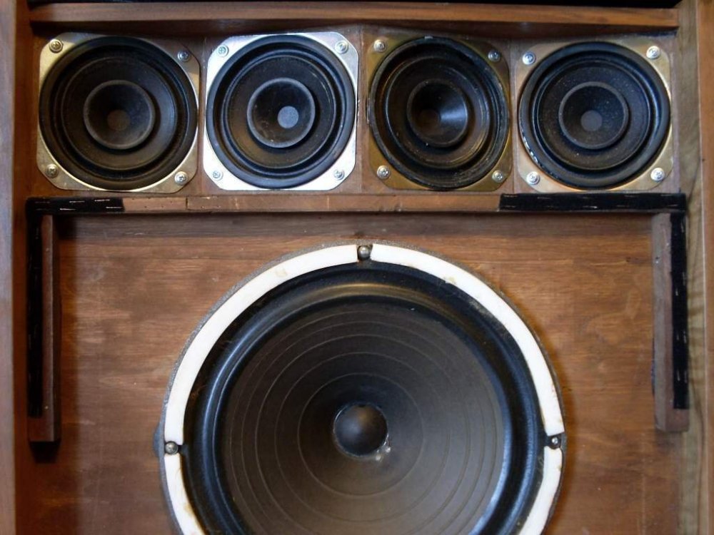

Ден123 Опубликовано: 21 февраля 2022 Поделиться Опубликовано: 21 февраля 2022 Вернуть колпаки на нч на место или закрыть зазоры легкими тканевыми пыльниками. Можно порекомендовать сделать нч корпусы более широкими. Как вариант сделать что-то типа трифоника и объединить 2 нч в одном корпусе. Какие пока могут быть рекомендации на данном этапе: собирайте обмеряйте, адслушивайте... Цитата Ссылка на комментарий Поделиться на других сайтах Больше способов поделиться...

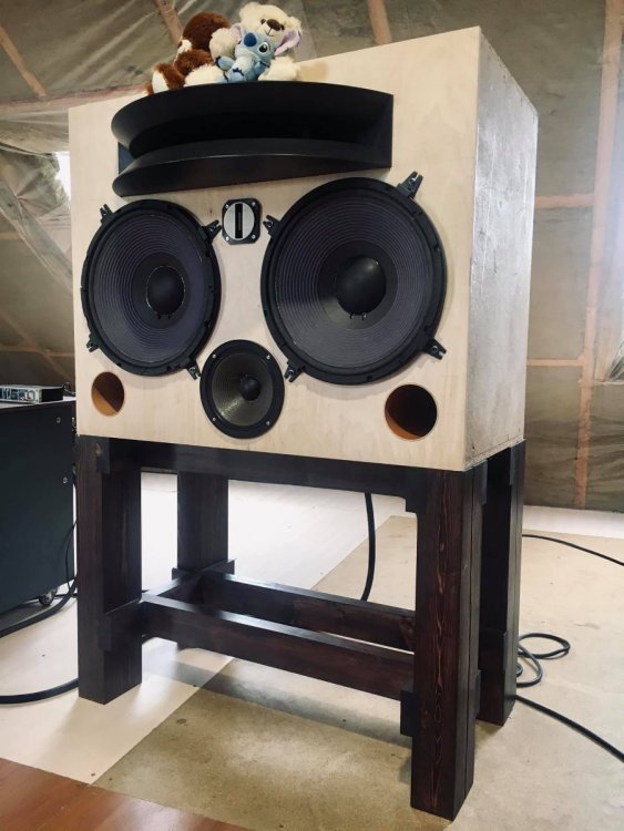

aleks8845 Опубликовано: 21 февраля 2022 Автор Поделиться Опубликовано: 21 февраля 2022 (изменено) 15 минут назад, Ден123 сказал: Имхо: на 75гдн саб сделать больно затруднительно. Как некий абстрактный пример на фото. Большинство именитых конструкторов АС делают колонки на фирменных динамиках, кот. пока не по карману мне🙂 Мои динамики это 75ГДН-3-4 на ППУ подвесе, СЧ-8" переделанный 10Гд-36к (абсолютно не как стоковый), 5" СЧ переделанный полностью, покупной купольный СЧ и покупной ВЧ.. Планирую исходить из этой комбинации динамиков... (Конечно без ВЧ рупора, как на фото) Изменено 21 февраля 2022 пользователем aleks8845 Цитата Ссылка на комментарий Поделиться на других сайтах Больше способов поделиться...
Ден123 Опубликовано: 21 февраля 2022 Поделиться Опубликовано: 21 февраля 2022 21 минуту назад, aleks8845 сказал: Большинство именитых конструкторов АС делают колонки на фирменных динамиках, кот. пока не по карману мне Мои динамики это 75ГДН-3-4 на ППУ подвесе, СЧ-8" переделанный 10Гд-36к (абсолютно не как стоковый), 5" СЧ переделанный полностью, покупной купольный СЧ и покупной ВЧ.. Планирую исходить из этой комбинации динамиков... (Конечно без ВЧ рупора, как на фото) Есть в Калуге Асалаб. Возил в октябре к ним на "экскурсию" двоих сорокалетних "пионеров". Честно говоря остался от посещения в небольшом шоке, в хорошем смысле. Очень понравились их сч (неодим, бумага) гг с пропилами на диффузорах. Очень глянулись их басовики 12". Весьма хороши купольные шёлковые вч с разгруженеым полкупольным пространством (неодим). Ровная АЧХ, хорошая импульсная реакция. Комплект на 2 ас (нч, сч, вч) обошелся в 12000. Если нч и вч спорны и заменяемы, то сч просто великолепные. Это к вопросу о ценах. На так уж и дорого. На фото "именитого" мастера нч стоит так, что на АЧХ будут взбрыки на 300-370 гц и провал на 200-250 гц примерно по 6-8 дБ и шириной в октаву- полторы. Катушку для сч из 10гд-36 оставили или сделали подлиннее? Цитата Ссылка на комментарий Поделиться на других сайтах Больше способов поделиться...

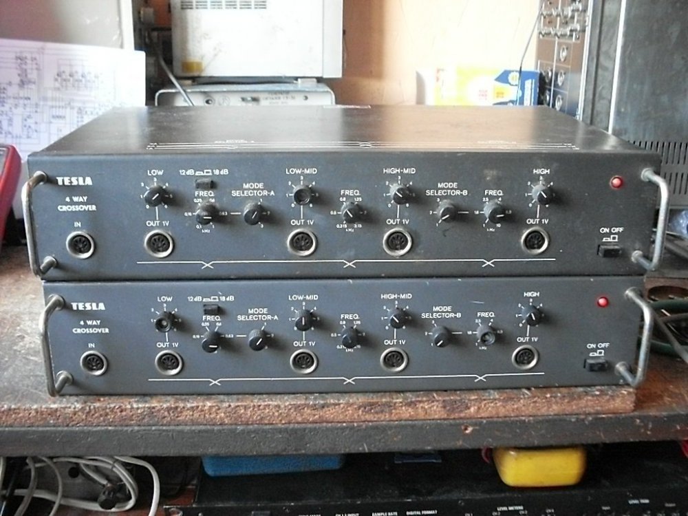

aleks8845 Опубликовано: 22 февраля 2022 Автор Поделиться Опубликовано: 22 февраля 2022 (изменено) 28 минут назад, Phlanger сказал: Как минимум, парочка 5532 ещё никому не повредила, новодельных техасских или с разборки, разумеется, а не с олебобов. Активный кроссовер в планах, если из этих проектов вырастут законченные АС. На первом этапе удобно пользоваться многоканальным Dsp ( на компьютере, не топовые фирменные аппараты) для оперативной регулировки и перестройки полос, кратковременных прослушиваний. Для постоянного прослушивания они плохо подходят ( звучачат заметно хуже даже простых стерео Цапов). В прочем это как бы упрощенный практический метод, возможно и не правильный. Стоило бы взять параметры ГГ (даташит, измеренные) смоделировать все (оформление ГГ, фильтры) в Кадах, потом собрать и отстроить АС. Но для начинающего такие расчеты не скорое дело😃 Изменено 22 февраля 2022 пользователем aleks8845 Цитата Ссылка на комментарий Поделиться на других сайтах Больше способов поделиться...

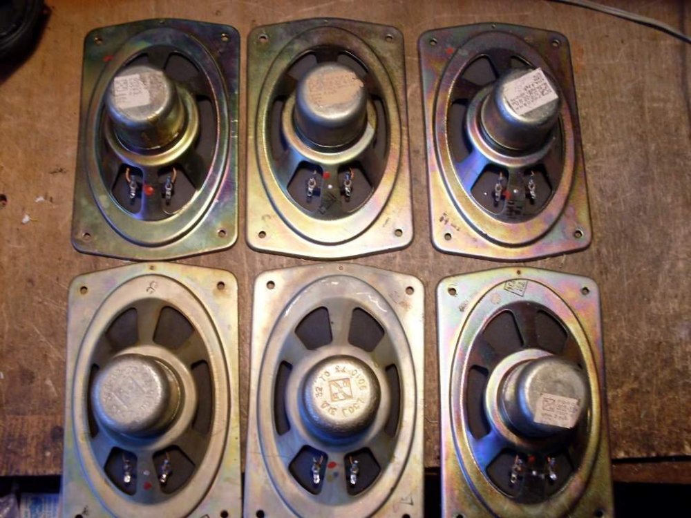

aleks8845 Опубликовано: 22 февраля 2022 Автор Поделиться Опубликовано: 22 февраля 2022 (изменено) 3 часа назад, Ден123 сказал: 2гд-3 Экспериментировал с 2Гдм-3, пару фото ниже. Кстати это и было первое "откровение" на звук СЧ после резиноподобного звучания обычной АС. Включил динамик просто на столе и завис на пол часа😃 Как звучала гитара и женский вокал это кайф!!!😃 Позже поставил в щит и кайф продолжился😅 Но стало понятно, что такие "красивые" искажения дает тонкий и "ломкий "диффузор, а состыковать его с НЧ нормально так и не получилось. Доработал его, пропитал хитином, заменил подвес на тканевый, поставил МС от 10Гдш-4 (магнит 85мм, медное кольцо на переднем фланце). Стало меньше искажений, общий характер звука сохранился, даже появился басок. Оформил его с родным Вгд-1 в ЗЯ и получилась АС для ретро звука😃. Изменено 22 февраля 2022 пользователем aleks8845 Цитата Ссылка на комментарий Поделиться на других сайтах Больше способов поделиться...

Ден123 Опубликовано: 22 февраля 2022 Поделиться Опубликовано: 22 февраля 2022 1 час назад, aleks8845 сказал: Экспериментировал с 2Гдм-3, пару фото ниже. Кстати это и было первое "откровение" на звук СЧ после резиноподобного звучания обычной АС. Включил динамик просто на столе и завис на пол часа😃 Как звучала гитара и женский вокал это кайф!!!😃 Позже поставил в щит и кайф продолжился😅 Но стало понятно, что такие "красивые" искажения дает тонкий и "ломкий "диффузор, а состыковать его с НЧ нормально так и не получилось. Доработал его, пропитал хитином, заменил подвес на тканевый, поставил МС от 10Гдш-4 (магнит 85мм, медное кольцо на переднем фланце). Стало меньше искажений, общий характер звука сохранился, даже появился басок. Алекс, 2гд-3 это 5,5". Отрезание виззера превращает 2д-3 в нечто с подъёмом к 5-5,5 кГц и горбиной в 5-6 дБ на 5700, после чего все обваливается. Насчет 2гдм-3 не знаю, это другой динамик о 8". Цитата Ссылка на комментарий Поделиться на других сайтах Больше способов поделиться...
