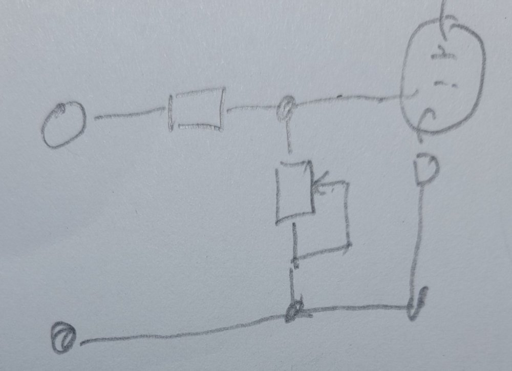

Регулятор громкости попробуйте включить L padом
Поясните пож. выгоду такого включения.

6. БЛП дефицит. Найдется. Уголь в сетку? Хм...ммм. Кивайн есть.
7. Поясните пож. выгоду такого включения.

7. Отсутствие бегунка в цепи сетки. Статья "сиди себе регулируй" из вестника ара
