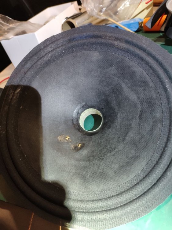

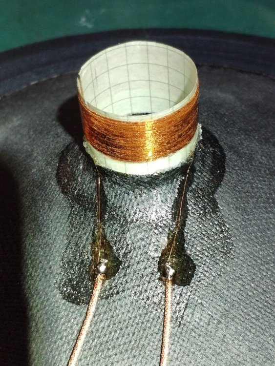

kuly-s Опубликовано: 17 марта 2023 Автор Поделиться Опубликовано: 17 марта 2023 (изменено) Понятно------Спасибо!!! купил уже и БФ-6 и БФ-4---ну купим теперь БФ-2 КлеЙ не пропадет-постоянно нужен Хотя намотал уже катушку на БФ-4 (руками на конденсатор-ели снял пришлось ломать конденсатор) мазал гильзу клеем, начинал мотать не успевал клей высыхал! Сделал по другому-намотал слой на сухую основу , немного капая по ходу---далее когда слой намотал промазал хорошо сверху--дал высохнуть намотал второй слой и опять покрыл сверху---Надеюсь выдержит ! Нет так нет!!! Если сгорит буду делать станок простой. Бумага для гильзы очень с дорогого блакнота---качеством как деньги! Вес под гильзу получился одинаковым с оригиналом и толщиной так же. Подвес 4гд-5 так же был в труху---купил новый тканевый подвес. Ну посмотрим один динамик целый , в одной колонке. Посмотрим будет ли разница по звуку ! Заметная ушами. Тем более замерим на резонанс , так как пропитал центрирующую шайбу цапон лаком----Вообщем поглядим! Вопрос только один я не прогревал катушку (запекать) час под температурой 150-160 градусов Это сильно кретично? Изменено 17 марта 2023 пользователем kuly-s Цитата Ссылка на комментарий Поделиться на других сайтах Больше способов поделиться...
немой Опубликовано: 17 марта 2023 Поделиться Опубликовано: 17 марта 2023 1 час назад, kuly-s сказал: Вопрос только один я не прогревал катушку (запекать) час под температурой 150-160 градусов Это сильно кретично? В тёплое место на недельку а лучше на две и всё высохнет как надо ...... 1 Цитата Ссылка на комментарий Поделиться на других сайтах Больше способов поделиться...
Gegen Опубликовано: 20 марта 2023 Поделиться Опубликовано: 20 марта 2023 Сергей, пропитывать центр шайбу цапон-лаком не стоило, можно было легко и аккуратно пропитать клеем БФ-6, предварительно разведя его этанолом или пропанолом и просушив потом пару суток на батарее. Цитата Ссылка на комментарий Поделиться на других сайтах Больше способов поделиться...
