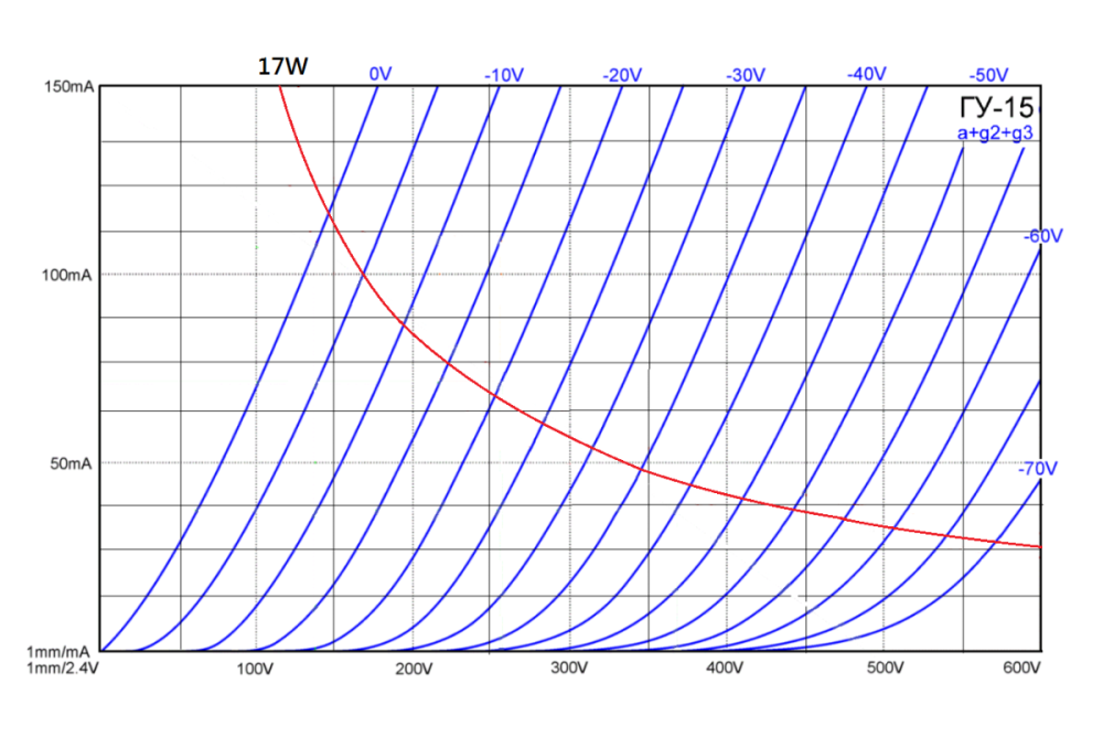

Gegen Posted Thursday at 06:19 AM Share Posted Thursday at 06:19 AM Макс мощность рассеиваемая анодом-15Вт, экр сеткой-4Вт, в триодном нормально суммарная-17Вт, внутреннее сопротивление порядка 1к. 1 2 Quote Link to comment Share on other sites More sharing options...

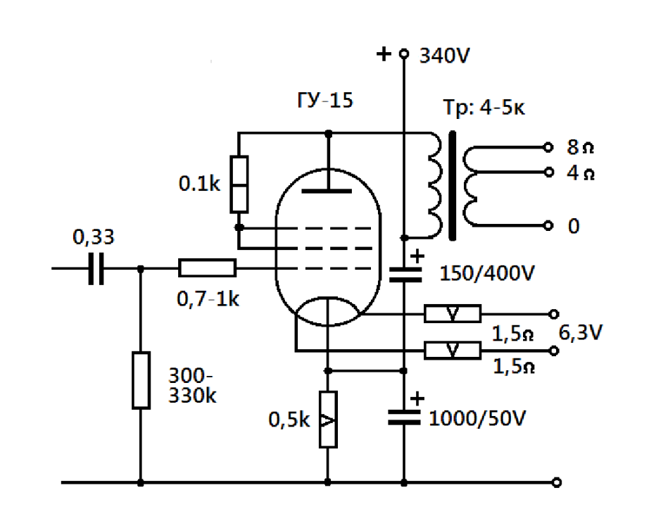

Gegen Posted yesterday at 01:22 AM Share Posted yesterday at 01:22 AM 14.03.2023 в 15:25, kuly-s сказал: Режим ГУ-15, трансформатор, схема, драйвер?Ре Привет, Сергей! Выходной каскад , аттач. 1 1 Quote Link to comment Share on other sites More sharing options...
KAA Posted 13 hours ago Share Posted 13 hours ago 13 часов назад, Gegen сказал: Выходной каскад , аттач. Оптимальная ёмкость конденсатора катод-земля в этой схеме включения должна быть в Мю раз больше ёмкости катод-питание. Quote Link to comment Share on other sites More sharing options...
kuly-s Posted 8 hours ago Author Share Posted 8 hours ago (edited) ВОТТТ спасибочки!!! Обязательно буду собирать----------как появиться первая часть)))) Edited 8 hours ago by kuly-s Quote Link to comment Share on other sites More sharing options...

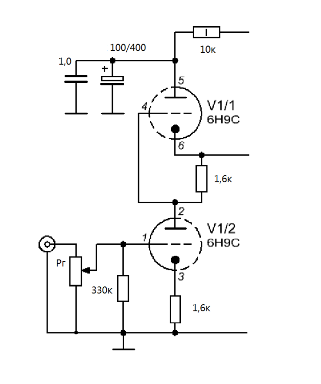

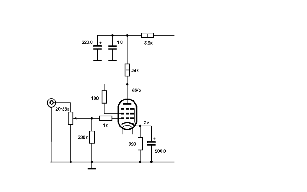

Gegen Posted 16 minutes ago Share Posted 16 minutes ago 2 КАА. Gracias! 2 kuly-s. На какой лампе предпочтёшь драйвер? 1) Семиштырьковый пентод in triod, 6Ж3П, 6Ж4П, 6Ж5П. 2) девятиштырьковый пентод in triod; 6Ж9П, 6Ж10П, 6Ж49П, 6Ж51П, 3) девятиштырьковый триод 6С3П, 6С4П. 4) Октальные; 6Н7С 1 триод, 6Ж3 in triod, 6Н9С SRPP. Quote Link to comment Share on other sites More sharing options...
