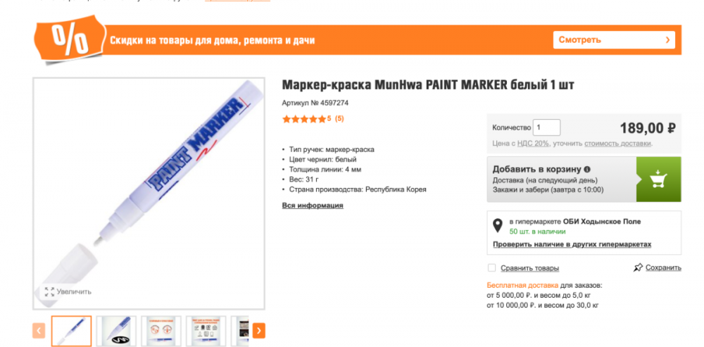

kuly-s Опубликовано: 6 февраля 2022 Автор Поделиться Опубликовано: 6 февраля 2022 до 1000 градусов написано! белый цвет--завтра попробую Цитата Ссылка на комментарий Поделиться на других сайтах Больше способов поделиться...
Zampotech Опубликовано: 6 февраля 2022 Поделиться Опубликовано: 6 февраля 2022 (изменено) 10 минут назад, kuly-s сказал: до 1000 градусов написано! белый цвет--завтра попробую осталось узнать, сколько корейских градусов в градусе Цельсия😃 При 1000 градусов вольфрам испаряется красивым желтым дымом Изменено 6 февраля 2022 пользователем Zampotech Цитата Ссылка на комментарий Поделиться на других сайтах Больше способов поделиться...

Phlanger Опубликовано: 6 февраля 2022 Поделиться Опубликовано: 6 февраля 2022 1 час назад, Zampotech сказал: При 1000 градусов вольфрам испаряется красивым желтым дымом Я конешно пардон, если в корейских градусах, то всё может быть, но вообще-то у него температура плавления 3422 градуса по немецкому шпиону Цельсию. Может, я чего не понял, конешно. Цитата Ссылка на комментарий Поделиться на других сайтах Больше способов поделиться...
Zampotech Опубликовано: 7 февраля 2022 Поделиться Опубликовано: 7 февраля 2022 10 часов назад, Phlanger сказал: Я конешно пардон, если в корейских градусах, то всё может быть, но вообще-то у него температура плавления 3422 градуса по немецкому шпиону Цельсию. Может, я чего не понял, конешно. Происходит очень активное окисление вольфрама до WO3 и WO2 и возгонка окислов, один из которых имеет вид желтого дыма Цитата Ссылка на комментарий Поделиться на других сайтах Больше способов поделиться...
Phlanger Опубликовано: 7 февраля 2022 Поделиться Опубликовано: 7 февраля 2022 2 часа назад, Zampotech сказал: Происходит очень активное окисление Да, кислород в окружающей среде я из виду упустил, всю дорогу вольфрам наблюдал в основном в вакууме, в крайнем случае в аргоне. Цитата Ссылка на комментарий Поделиться на других сайтах Больше способов поделиться...

kuly-s Опубликовано: 9 февраля 2022 Автор Поделиться Опубликовано: 9 февраля 2022 (изменено) 200-250 градусов маркер не выдержал--желтеет Изменено 9 февраля 2022 пользователем kuly-s Цитата Ссылка на комментарий Поделиться на других сайтах Больше способов поделиться...
