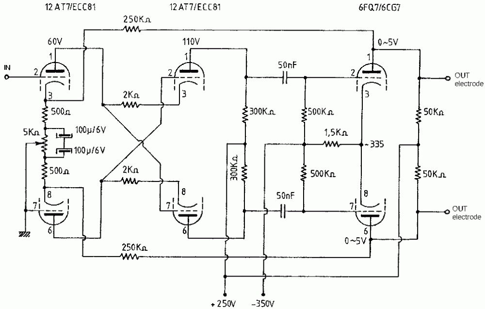

Phlanger Опубликовано: 6 февраля 2022 Автор Опубликовано: 6 февраля 2022 18 часов назад, Xpюн22 сказал: Ну или приходится Я пардон, вы первое сообщение в теме - читали? 18 часов назад, Кружка сказал: Ещё статики. Ja, ja! Selbstverständlich! Оно было ужастно смишное - на выходе 6Н8С, на входе ваще ECC85. Триста Вольт выхлопа ("дифференциального") таки давало. Это родная схема от Стаксов. Древняя какая-то. Цитата

Phlanger Опубликовано: 6 февраля 2022 Автор Опубликовано: 6 февраля 2022 1 час назад, Кружка сказал: Ну у меня далеко ЗА 300 даёт. И без дифференциала. Схему не рисовал 😉 Ну если повышающий трансформатыр поставить :-) Или питания килоВольт... как там это чудо называлось - 6Э15П? Тут-то всё подручными средствами, совершенно без фанатизма. Цитата
