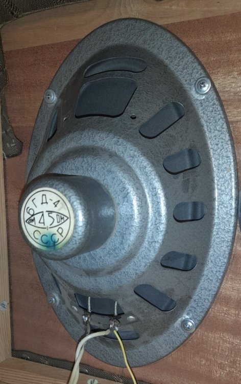

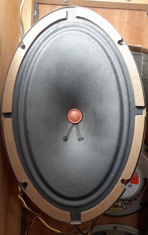

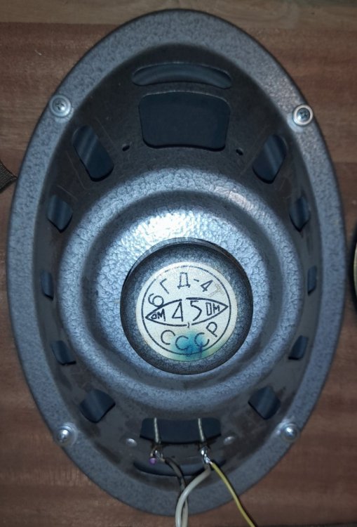

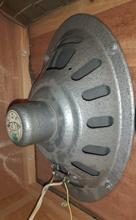

Полагаю всем будет интересно увидеть динамики, о которых можно было прочитать исключительно в справочниках 60-х гг. Присоединяйтесь.
Попалась мне пара овалов 6*9"  именуются 6гд-4. Динамики более чем интересные и звучат очень достойно. Сцену строят, воздуха нагоняют... Сделаны очень культурно - в руках держать приятно. Если честно, я горд за наших инженеров, которые разработали и выпустили эти динамики. 5гд-14 ВЭФ и 5гд-1 РРЗ тихо курят в сторонке.
Динамики имеют следующие параметры:
Re = 4,47 Ом; Fs = 86 Гц; Qts = 2,6; Qes = 3,9; Qms = 8,2; Vas=42 л
На фото с АЧХами - красная кривая - АЧХ на оси, черная - 15 гр. Провал на 1000-1500 гц - работа открытого ящика с внутренними размерами 320*475*195 мм. Провал на 100-250 Гц акз и следствие высокой добротности (короткой катушки).

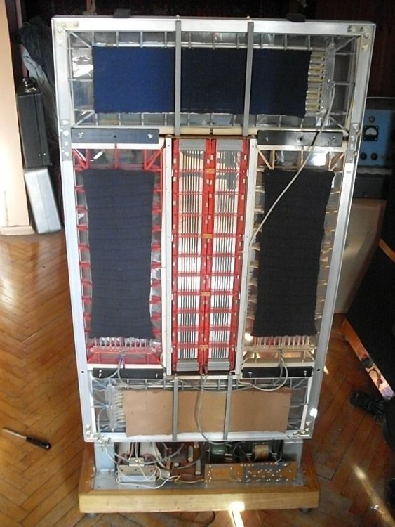

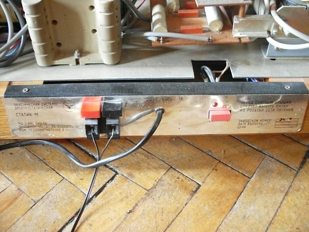

Легенды- не легенды... да и не динамики они вовсе, тоисть от слова "совсем". Но.
Мало кто видел, как оказалось.
Были такие у моего товарища, покупал он их во времена соцреализма; летал за ним в Москву и вёз из неё самолётом. Конечно в те времена в сравнении с 35АС это было что-то недосягаемое по звуку....но не для любителей "мяса". В-)
Лет 17-18 у него отработали отлично, потом стали "пощёлкивать" - пробиваться.  товарищ пытался продать их-безуспешно... В прошлом году он умер от ковида, вдова предлагала их мне забрать, я отказался, некуда ставить, кладовка полна...
