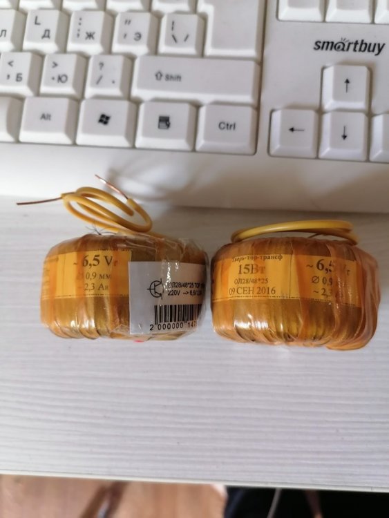

Сергей Витальевич Опубликовано: 16 мая 2022 Поделиться Опубликовано: 16 мая 2022 На ториках на 15-30вт можно спокойно намотать-домотать за час. Мне 6,5В нужны были накальные на них же домотал на 2,5В со ср.точкой-меньше часа на все. Цитата Ссылка на комментарий Поделиться на других сайтах Больше способов поделиться...
