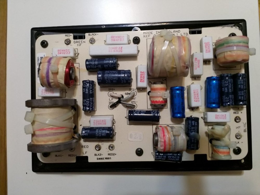

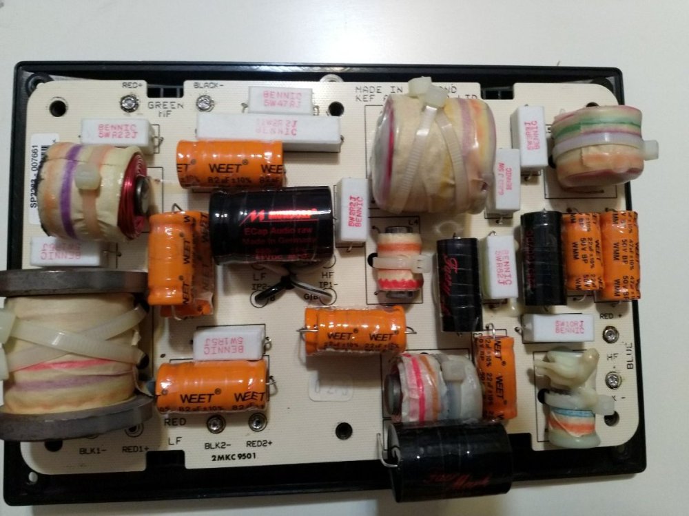

Юрий О Опубликовано: 8 октября 2024 Опубликовано: 8 октября 2024 08.10.2024 в 14:17, Сергей Витальевич сказал: Покажите несколько фото Вашей серийной акустики-за 40лет немало наверно сделали? Раскрыть Я свои работы по апгрейду АС никогда раньше не фиксировал на фото. О чем очень жалею. Вот только последний раз, около полугода назад, когда восстанавливал/дорабатывал свои KEFы, сделал фото. Что именно вас интересует? Потому что, если иметь ввиду именно кроссоверы, то пока что я ограничился только заменой электролитических конденсаторов в "родных" кроссоверах на аналогичные (с теми же номиналами и намного меньшим отклонением), на новые, от очень хорошего производителя. Ибо "родным" конденсаторам было под 30 лет и они "состарились", "разъехались" или вовсе вышли из строя. Нужно было хотя бы на временно восстановить работоспособность АС, что я и сделал. Потому что я нахожусь в процессе разработки полностью новых кроссоверов для этих АС. Цитата
Юрий О Опубликовано: 8 октября 2024 Опубликовано: 8 октября 2024 (изменено) 08.10.2024 в 14:17, Сергей Витальевич сказал: Раскрыть Вот фото кроссоверов АС "до" и "после". Изменено 8 октября 2024 пользователем Юрий О 1 1 Цитата

Сергей Витальевич Опубликовано: 9 октября 2024 Опубликовано: 9 октября 2024 08.10.2024 в 15:35, Юрий О сказал: Вот фото кроссоверов АС "до" и "после". Раскрыть Покажите ее Глебу1969 на Сундуке в теме по акустике КЕФ. Насчет разработки и изготовления своей акустики с Вами все понятно.😟 Цитата
Юрий О Опубликовано: 9 октября 2024 Опубликовано: 9 октября 2024 09.10.2024 в 00:08, Сергей Витальевич сказал: Покажите ее Глебу1969 на Сундуке в теме по акустике КЕФ. Насчет разработки и изготовления своей акустики с Вами все понятно.😟 Раскрыть А я нигде и не писал про изготовление своей акустики. Только про доработку/апгрейд серийной, ну и про модернизацию или полную замену кроссоверов в готовых АС. Собственно, первое мое сообщение в этой теме именно об этом... 08.10.2024 в 21:00, Ден123 сказал: Вот как раз про зазоры и гистерезис лучше долго и нудно, иначе это вызывает сомнения. 😉 Низкое сопротивление это хорошо, а вот низкие искажения без зазора - это вряд ли. Что же за материалы такие, очень специальные, вы имеете ввиду? У них проницаемость от индукции не зависит?, потерь на перемагничивание нет?, при переходе через ноль? Раскрыть Ну, например, для нового кроссовера моих АС я заказал катушки индуктивности Zcoil, которые производит в Питере компания Мавин-групп. Это катушки на тороидальных сердечниках из порошкового/распыленного "железа" с очень специальными характеристиками: сверхузкая петля гистерезиса, распределенный зазор и т.д. + намотка проводом до 1,7 мм. Результат - очень низкое активное сопротивление при кратно (или на порядок - по сравнению с ферритом) меньших искажениях. Мне в новом кроссовере из-за низкой частоты раздела НЧ/СЧ требовались индуктивности 7,7 и 12,8 мГн - так вот, катушки Zcoil с такими значениями индуктивности имеют активное сопротивление всего 0,18 и 0,23 Ома соответственно, причем, при более-менее компактных размерах. При использовании "воздушных" катушек с проводом 1,5-2 мм эти сопротивления были бы 0,7-0,8 и 1,2-1,4 Ома, про размеры и вес можно и не говорить. Цитата
