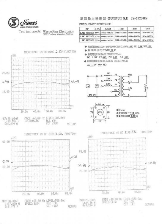

VLAD.VLADOV. Опубликовано: 13 марта 2022 Поделиться Опубликовано: 13 марта 2022 Цитата Ссылка на комментарий Поделиться на других сайтах Больше способов поделиться...

Сергей Витальевич Опубликовано: 13 марта 2022 Автор Поделиться Опубликовано: 13 марта 2022 4 часа назад, VLAD.VLADOV. сказал: Это все я видел .Просто вряд ли тот ,что на моих фото -это именно JS-6123HS Цитата Ссылка на комментарий Поделиться на других сайтах Больше способов поделиться...
VLAD.VLADOV. Опубликовано: 13 марта 2022 Поделиться Опубликовано: 13 марта 2022 Так кто мешает измерить индуктивность, в таблицах всё есть. Цитата Ссылка на комментарий Поделиться на других сайтах Больше способов поделиться...
Сергей Витальевич Опубликовано: 13 марта 2022 Автор Поделиться Опубликовано: 13 марта 2022 48 минут назад, VLAD.VLADOV. сказал: Так кто мешает измерить индуктивность, в таблицах всё есть. В принципе до этого дойдет только через три недели.И тогда проще будет померить АЧХ так как в таблице тоже есть.В принципе меня интересовало в первую очередь мнения,что кто то использовал,применял . Цитата Ссылка на комментарий Поделиться на других сайтах Больше способов поделиться...
VLAD.VLADOV. Опубликовано: 13 марта 2022 Поделиться Опубликовано: 13 марта 2022 Так я использовал в своё время данные трансформаторы - JS-6123 HS с трёхсотками, вот мои замеры индуктивности: 1. 2.5 к -- 13.74 н 2. 3.5 к -- 19.54 н 3. 5 к --27.38 н Цитата Ссылка на комментарий Поделиться на других сайтах Больше способов поделиться...
