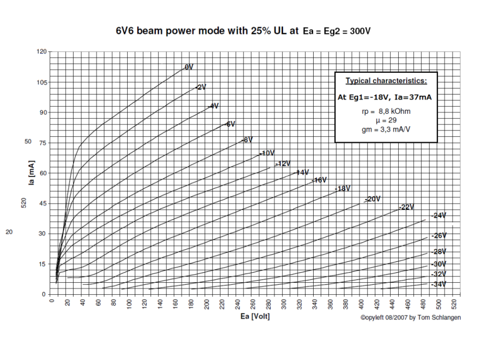

Gegen Опубликовано: 11 мая Опубликовано: 11 мая 6П6С в триоде при Uak - 300В, Ia-40mA, Ra-5k, Pout=1,25-1,3W; с вых. тр-ром от "Чайки" можно сделать 6П6С в УЛ каскаде с Uak-300V. 6Н7С - хорошая лампа Мю-35, S-1,75, Ri-20k, но с общим катодом на оба триода. Самому сделать переходник из октального цоколя и девятиштырьковой пальчиковой панельки - полчаса работы. Цитата
KAA Опубликовано: 11 мая Опубликовано: 11 мая 07.05.2025 в 18:46, Kliver сказал: или другое в пентодном включении? Кус=170...200 можно получить? Есть такая лампа - EF86. Шумит мало, Ку до 200 и даже несколько более в одном каскаде - да. Цитата
Kliver Опубликовано: 11 мая Автор Опубликовано: 11 мая 16 часов назад, Gegen сказал: с вых. тр-ром от "Чайки" можно сделать 6П6С в УЛ каскаде с Uak-300V Подскажите, какое смещение и ток выбирать для УЛ? Цитата
Kliver Опубликовано: 12 мая Автор Опубликовано: 12 мая А что такое rp=8,8kOhm? Оптимальная анодная нагрузка? Цитата
Gegen Опубликовано: 12 мая Опубликовано: 12 мая 8,8к - внутреннее сопротивление 6П6С в УЛ режиме. Цитата
