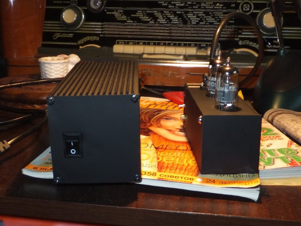

Xpюн22 Опубликовано: 20 сентября 2024 Опубликовано: 20 сентября 2024 (изменено) Делал пару тройку раз фонокорректор и УВ магнитофона в деревянном корпусе, без тотально металлического шасси... По мотивам того "безжелезного" Телефункена/Сименса/АЕГ, что на фото ранее 🙂 Был даже обратный случай - корпус деревянный, но с отделкой, изображающей металличность 🤣 Есть другой аспект. Устройство работающее - одна цена. Устройство работающее в "красивом" ( по мнению заказчика) корпусе - другая цена, устройство работающее в красивом корпусе с красивым монтажом - совсем другая цена. В некоторых случаях - если понимания красивости монтажа у заказчика резко конфликтуют с работоспособностью и/или здравым смыслом - то цена будет выше даже по сраанению с "совсем другой". И вот при такой постановке вопроса, почему то то самое: "мне самое главное чтоб работало!!!"- слышится весьма нередко... 😅 Скажем, практический пример,замечу, что одна из цифр описания отн.недавно была 3, нынче 6: https://www.avito.ru/moskva/audio_i_video/usilitel_sokrovischa_high_end._maestro_grosso_3399077121 Изменено 20 сентября 2024 пользователем Xpюн22 Цитата

Dilin Опубликовано: 20 сентября 2024 Опубликовано: 20 сентября 2024 1 час назад, CHEL_EV сказал: Делаю только в фанерных корпусах, или дерево. От железа то проблем с наводками куда поболее. По этой причине, полностью отказался от железа в усилителях При том уровне радио-электронного загрязнения, это по меньшей мере странно ,вот такая штука (приложено) ,повторитель Уайта (полторы детали ) ловил радио при снятой передней крышке ,а РР усилитель с лампами на выходе EL33 придвинутый к стене фонил с закрытым входом ,отодвинутый не фонил и не фонил с EL 84 на выходе вне зависимости от положения ,вообще не спроста вся нормальная аппаратура делалась как минимум на металлическом шасси с определенного времени , правильная трассировка залог отсутствия лишних проблем ... Да причем на одной квартире с EL33 фонил у стены ,она была железо бетонная ,а на другой нет, стена пено-блоки ...... К слову о печатном монтаже ,корректор на 6Н2П ,тоже полторы детали ,впадал в возбуд причем не всегда как то время от времени (выражалось в слабом жужжании ,которое исчезало при касании к корпусу или само собой),после перенесения цепи коррекции (коррекция была активная еще и с ПОС) с печатки на навесной монтаж фактически между ножками ламп проблемам исчезла как класс .....хотя и трассировка вроде правильная и связи короткие на печати были ,но факт остается фактом....и да она бала обнаружена в квартире с ЖБ стенами 1 Цитата
CHEL_EV Опубликовано: 20 сентября 2024 Опубликовано: 20 сентября 2024 Вот я и отказался от наводок магнитных полей, которые наводятся от железок. Это мой скромный опыт. Ни кому его не навязываю. Но поделится просто обязан. Голову и чуечку включаешь при монтаже и разводке деталей, и усё. Фона ноль. С железом же постоянно вылазили какие то косяки. А тут накинул алюминевую панель сверху 0.1мм и в макинтош его укатал, и не скажешь что он из фанеры сделан 3 Цитата

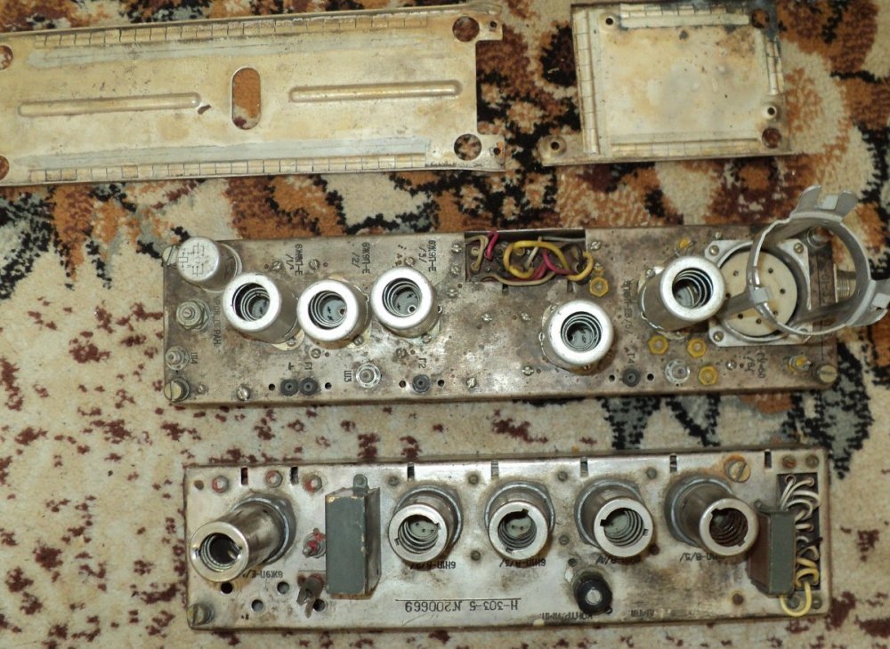

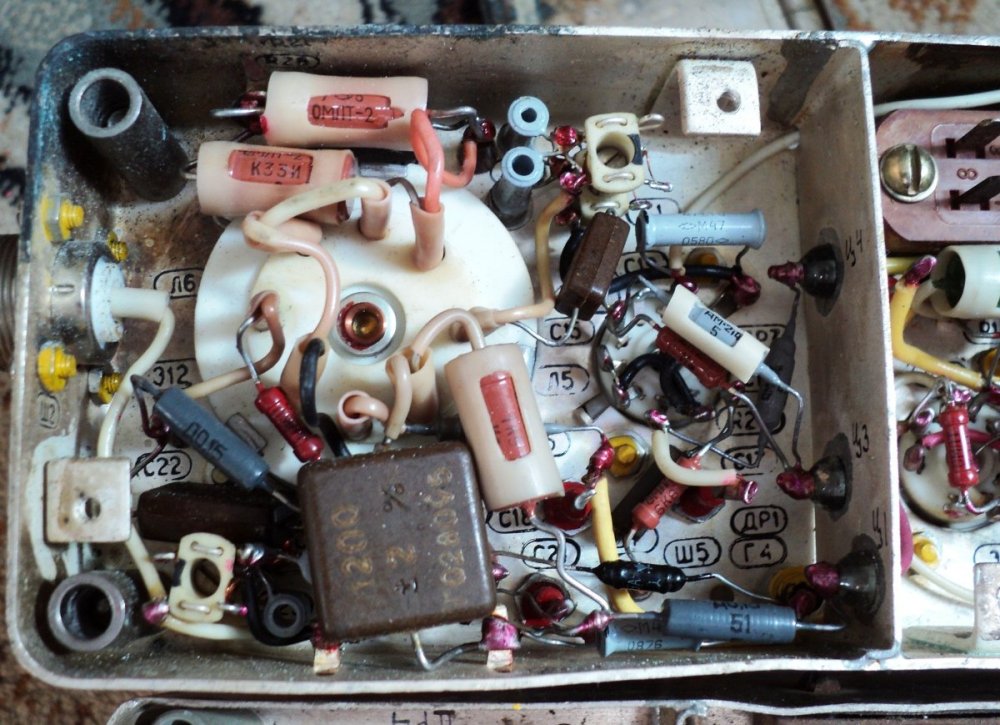

немой Опубликовано: 20 сентября 2024 Опубликовано: 20 сентября 2024 Сделал фото ... латунь серебрёная и контактные стойки у ламповых панелей . надписи элементов нанесены по разному ...но всё понятно что куда ... Цитата
