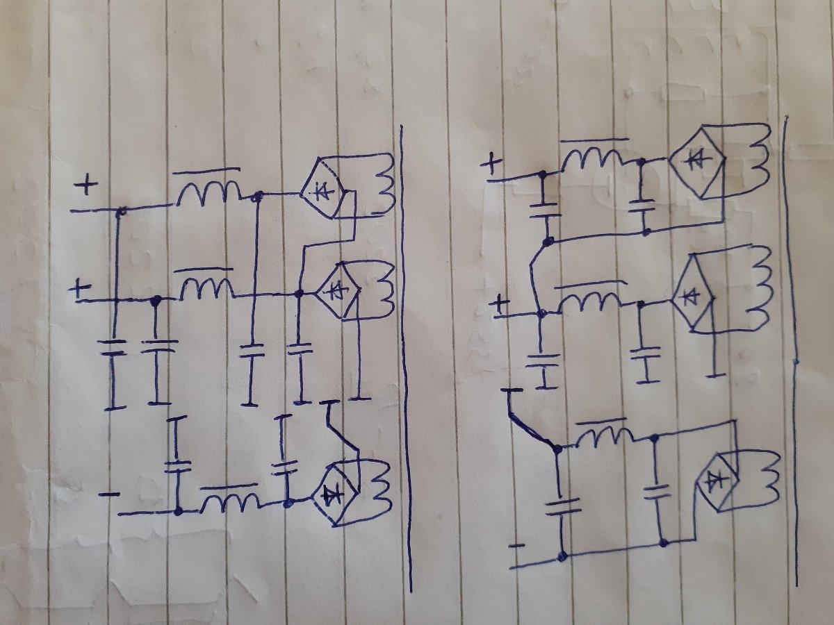

Ден123 Опубликовано: 2 мая Опубликовано: 2 мая 1 час назад, Kliver сказал: Здравствуйте. Посоветуйте, как лучше делать двухэтажное питание и отрицательное питание? В каком варианте может быть пульсаций меньше? Или есть другие варианты? Сигнальная земля (вход) будет на земле или на минусе? Положительные питания по 2 варианту. Отрицательное питание зависит от назначения - емли смещение, топо первому варианту, если силовое, то пробовать оба. Цитата

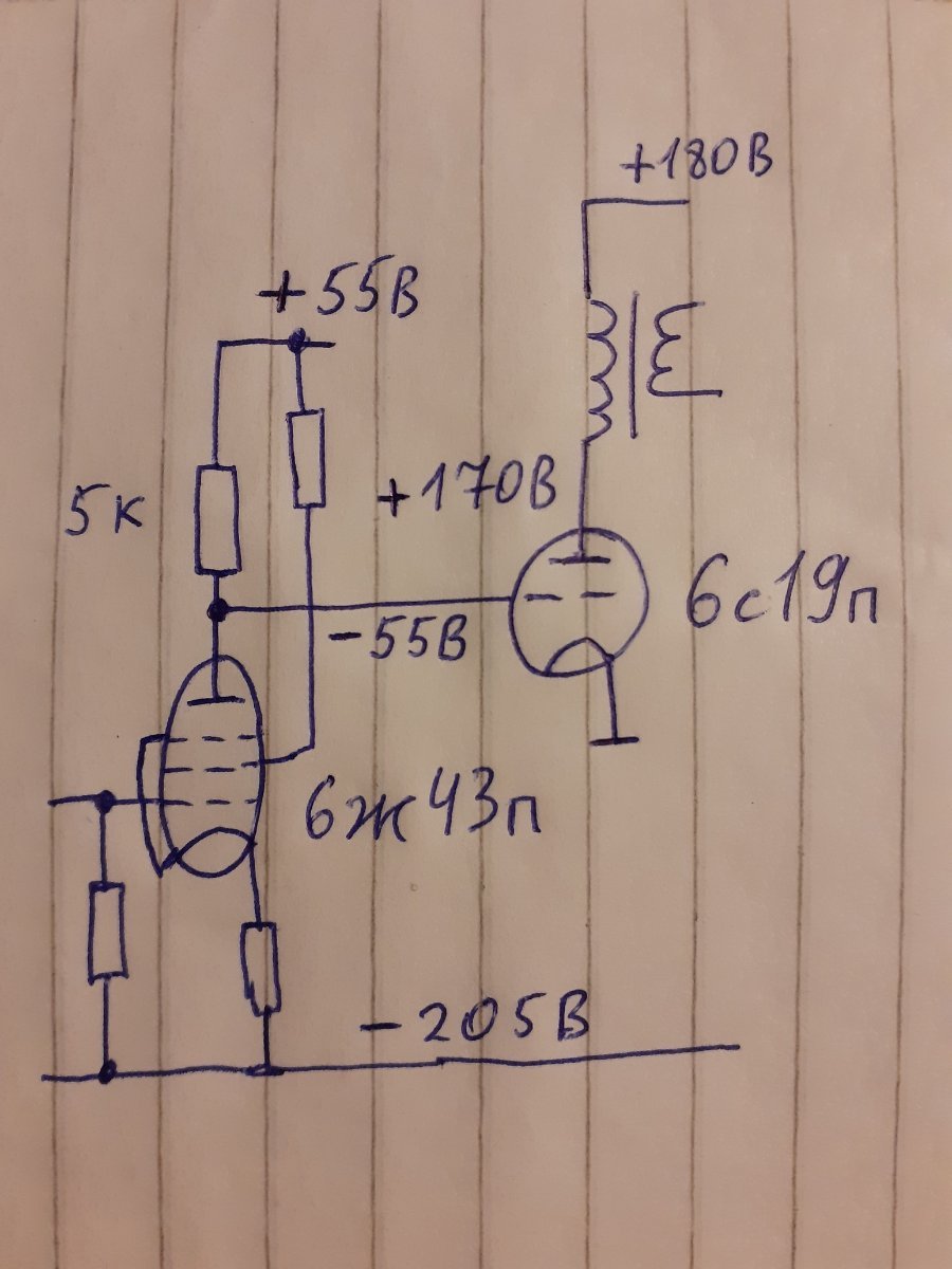

Kliver Опубликовано: 2 мая Опубликовано: 2 мая Сигнальная земля (вход) на минусе. Отрицательное питание в данном случае силовое (для питания входного каскада). Да, если сигнальная земля на отрицательном питании, тогда логично делать однообразно, по 2му варианту. В общем, как правильно организовать питание, допустим, такой схемы. При запитывании входной лампы от +180В, на гасящем резисторе только для одного каскада выделится 2,75Вт. Возможно, имеет смысл иметь отдельное +55В. Цитата
Ден123 Опубликовано: 2 мая Опубликовано: 2 мая (изменено) Здесь 2 источника питания: +260 (+55/-205) и +180. Либо ставите делитель в бп 260 В и на него опираете катод 6с19п. Нижний резистор делителя шунтируете большой емкостью. Либо ставите 3 источник питания между катодом 6с19п и - 205 В. Напряжением 3 источника задаете смещение сетка-катод 6с19п. Я могу ошибаться, но режим у 6ж43 кривой. 2 сетку стабилитроном на землю зафиксируйте и зашунтируйте стабилитрон конденсатором. Изменено 2 мая пользователем Ден123 Цитата

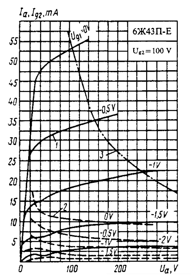

Kliver Опубликовано: 3 мая Опубликовано: 3 мая Про делитель я понял, это логично, потому что токов сетки у 6С19П нет или почти нет. А про третий источник не понял. Как это? Значит, имеем один БП +260В, второй БП +180В, третий БП, допустим минус 60В от массы БП +180В, а как тогда будут объединены потенциалы между БП +260В и БП +180В - 0В - минус 60В ? А режим 6ж43п я взял отсюда от Мусатова - https://forum.vegalab.ru/showthread.php?t=65954 Возможно, что-то не понял. Единственное, там очень низкоомный катодный резистор = 30ом, при 22-23ма это всего лишь -0,66...-0,7В смещение. Согласно ВАХ 6ж43п рабочий режим анод 150В и ток 22ма соответствует смещению -0,95В. Хотя, -0,7В и -0,95В в принципе близко. В другом месте мне попалось упоминание, что усиление 6ж43п в пентоде чуть более 1000, это, конечно, необычно как-то. Цитата
Ден123 Опубликовано: В воскресенье в 17:23 Опубликовано: В воскресенье в 17:23 (изменено) -205 - это 0, или земля - 55 - это + 150 Катод 6с19п поднят над сеткой на 55 в. Значит катод сидит на +205в. Т. о. третий бп +205 В. Потребление тока на нем отсутствует, но лучше поставить резистор ему в нагрузку и добавить в параллель конденсатор. Т.о. анод 6с19п оказывается поднят над землей на 370 В. В случае с делителем тоже самое. Теперь вопрос, а на фуагра это нужно? ))) Схему лучше сюда прикреплять, а не отсылать на вегу. Так удобнее. Усиление пентода это его S помножить Re нагрузки, если грубо. Можно и милльен разогнать. Сеточные токи 6ж43 начинаются с -0,5...-0,7 В. Смещение лучше задать 1,2.. 1,5 В. Изменено В воскресенье в 17:30 пользователем Ден123 Цитата

Ден123 Опубликовано: В понедельник в 10:23 Опубликовано: В понедельник в 10:23 Значит нужно делать. ))) У вас получается 3 "положительных" бп. +260 отдельный одноэтажный Двухэтажный +205 и +180 Насчет усиления 6ж43п - внутреннее сопротивление 36 ком, крузизна 2*14,5. С ИТ в аноде выходит около 1000, мульон не получиться. ))) Цитата

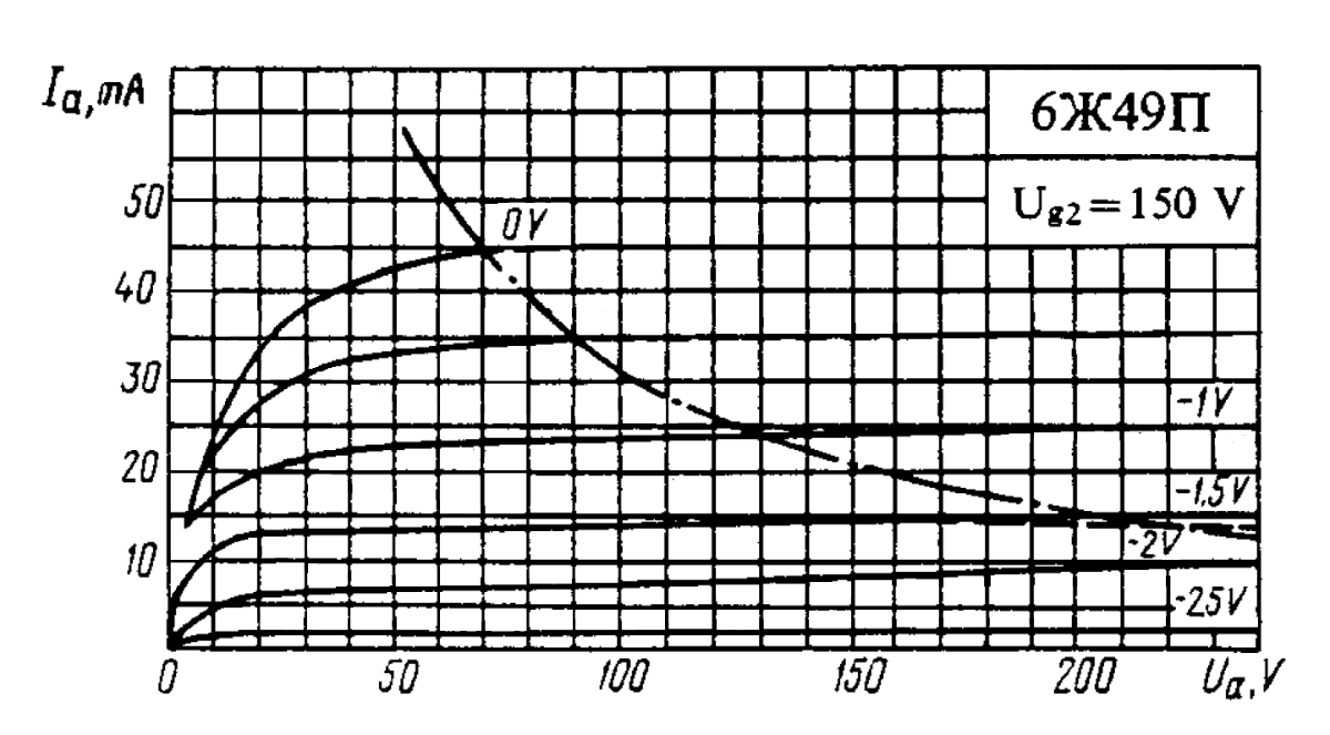

Gegen Опубликовано: В среду в 11:51 Опубликовано: В среду в 11:51 2 часа назад, Kliver сказал: Благодарю за рекомендации, закуплю 6ж11п и 6ж43п. На 6Ж43П-Е я бы не тратился, гораздее обратить внимание на 6Ж49П. 1 Цитата
Kliver Опубликовано: В среду в 14:06 Опубликовано: В среду в 14:06 2 часа назад, Gegen сказал: На 6Ж43П-Е я бы не тратился, гораздее обратить внимание на 6Ж49П Вы имеете ввиду режим или звук тоже? В пентодном включении. Цитата

KAA Опубликовано: В среду в 15:54 Опубликовано: В среду в 15:54 1 час назад, Gegen сказал: И режим и звук. Весьма уместно подмечено. К слову о 6Ж43П: мне звучание 6Ж23П с анодами "рельсой" нравится больше. Цитата
