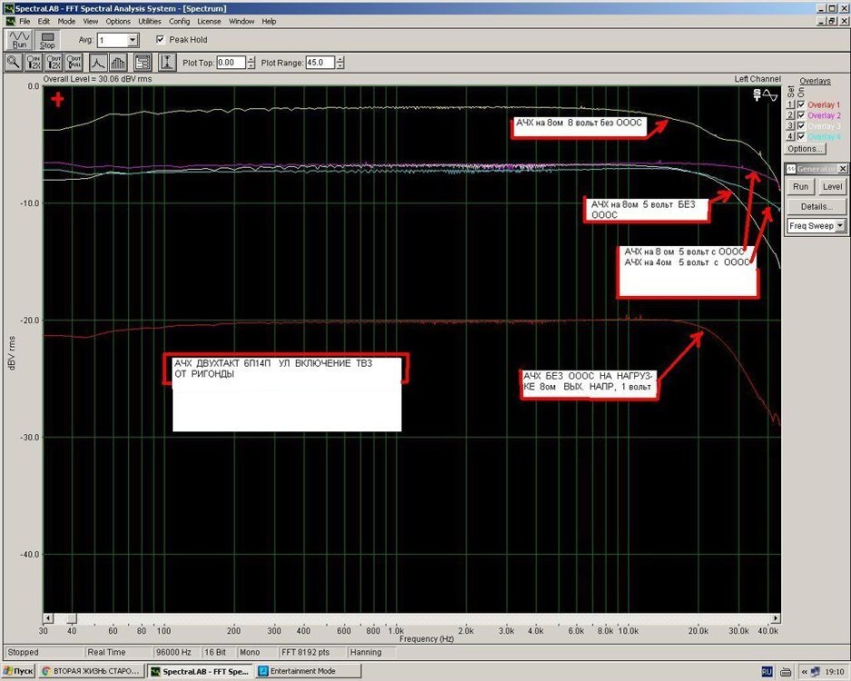

Gegen Опубликовано: 7 января Поделиться Опубликовано: 7 января Спасибо, Сергей! С Н.Г! Интересно бы увидеть-сравнить результаты распространённых РР трансов; ТВЗ-1-6 и от "Ригонды-стерео". Цитата Ссылка на комментарий Поделиться на других сайтах Больше способов поделиться...

ВВФ58 Опубликовано: 8 января Поделиться Опубликовано: 8 января 10 часов назад, Gegen сказал: Спасибо, Сергей! С Н.Г! Интересно бы увидеть-сравнить результаты распространённых РР трансов; ТВЗ-1-6 и от "Ригонды-стерео". Моё скромное мнение-от Ригонды превзойдёт ТВЗ1-6,но это ИМХО,на мой ух и слух SE,если не озвучивать колхозный клуб,звучит много вернее. Цитата Ссылка на комментарий Поделиться на других сайтах Больше способов поделиться...
VSS Опубликовано: 8 января Поделиться Опубликовано: 8 января 17 часов назад, Gegen сказал: от "Ригонды-стерео Было у соседей 1 Цитата Ссылка на комментарий Поделиться на других сайтах Больше способов поделиться...
