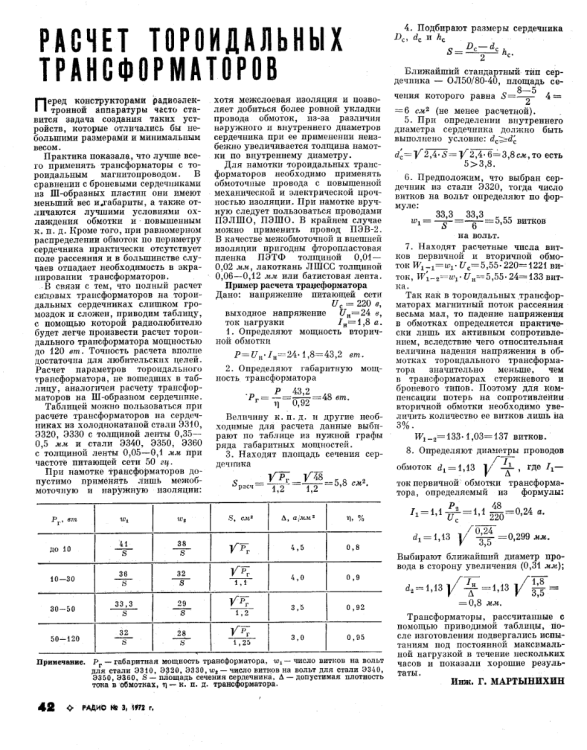

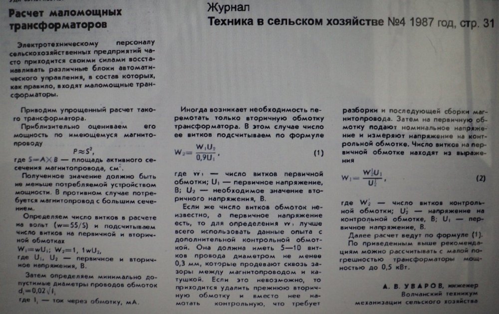

немой Опубликовано: 25 октября 2023 Опубликовано: 25 октября 2023 Из старого журнала ,упрощёнка 2 Цитата

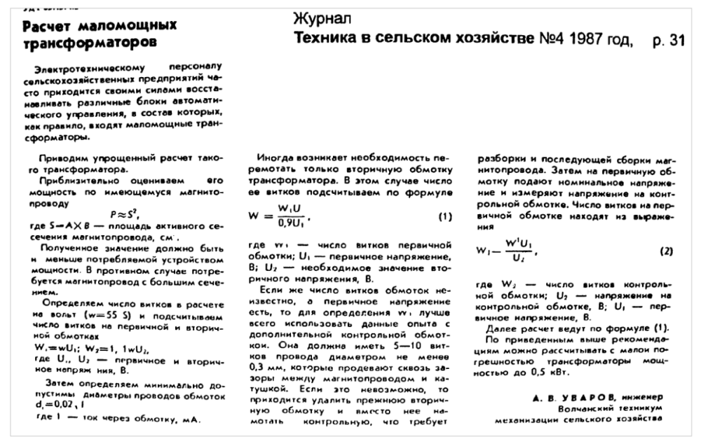

Gegen Опубликовано: 25 октября 2023 Опубликовано: 25 октября 2023 Майн фройнд, если Вы хотите донести светоч знаний до участников форума, я Вам уже писал в Л.С как желательно и лучше сделать. Аттач. 2 Цитата

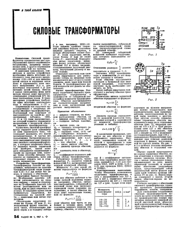

ВВФ58 Опубликовано: 26 октября 2023 Опубликовано: 26 октября 2023 В том же 67году в том же "Спавочном листке" такая же статья по выходным тр-рам.Нормальным полвека назад журнал РАДИО был. 1 Цитата

Gegen Опубликовано: 29 октября 2023 Опубликовано: 29 октября 2023 Расчёт сил. тр. на тороидальном сердечнике. 4 Цитата
