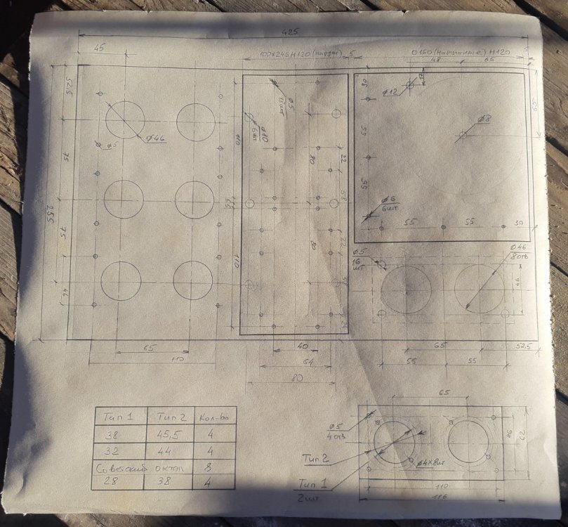

Stan Marsh Опубликовано: 10 марта 2022 Поделиться Опубликовано: 10 марта 2022 Карандаш-то может и заточен, но съёмки явно ночные! ПодЪодеяльные, строгосекретные. Цитата Ссылка на комментарий Поделиться на других сайтах Больше способов поделиться...
Drakon Опубликовано: 10 марта 2022 Поделиться Опубликовано: 10 марта 2022 Да все как обычно неделю собирался с мыслями, взял карандаш ну и какой сон))) 1 Цитата Ссылка на комментарий Поделиться на других сайтах Больше способов поделиться...
Drakon Опубликовано: 10 марта 2022 Поделиться Опубликовано: 10 марта 2022 Ахмед, видимо немного подкорректирую один размер Цитата Ссылка на комментарий Поделиться на других сайтах Больше способов поделиться...
Zampotech Опубликовано: 15 марта 2022 Автор Поделиться Опубликовано: 15 марта 2022 Сергей, твой корпус в целом проработан, но для завершения нужна перепроверка. Для этого нужно: 1. Обозначить размеры группы из 6-и больших отверстий (на картинке слева) от какой-нибудь базовой точки, например от цента или от края корпуса. 2. Обозначить положение отверстий для крепления длинного колпака в середине 3. Перефоткать чертеж в солнечный день, а не как обычно в безлунную ночь Цитата Ссылка на комментарий Поделиться на других сайтах Больше способов поделиться...

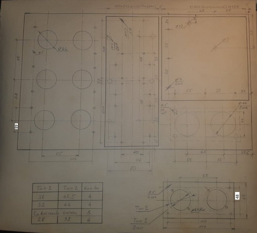

Drakon Опубликовано: 15 марта 2022 Поделиться Опубликовано: 15 марта 2022 (изменено) 1 Размеры добавил 2 Есть ли смысл делать по центру крепления? нагрузки нет, тепловая мизер...? 3 Прилагаю)) продублировал в почту Изменено 15 марта 2022 пользователем Drakon Цитата Ссылка на комментарий Поделиться на других сайтах Больше способов поделиться...
