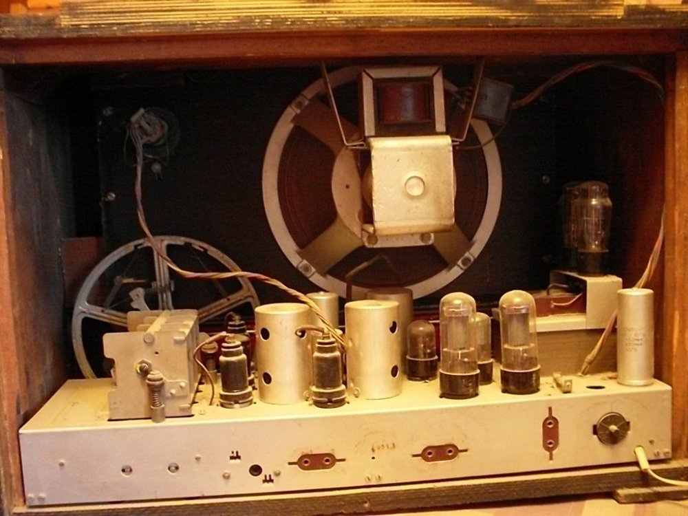

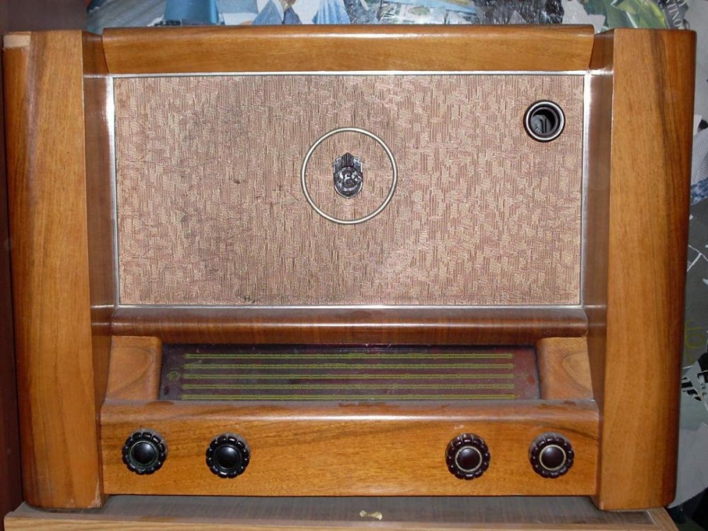

Phlanger Опубликовано: 15 июля 2022 Поделиться Опубликовано: 15 июля 2022 3 часа назад, Ден123 сказал: А так противопоказаний нет. Если надо монетизировать буратину, то конешно. Высококачественное звуковоспроизведение - другая профессия, "если што". 20 минут назад, Пикассо сказал: Никакая фанера и близко не Это мой. Щас стоит в двух метрах от меня. Ему семьдесят лет, он фанерный. Дальше объяснять? 1 Цитата Ссылка на комментарий Поделиться на других сайтах Больше способов поделиться...
Пикассо Опубликовано: 15 июля 2022 Поделиться Опубликовано: 15 июля 2022 (изменено) Цитата Дальше объяснять? Вbl невнимательно читаете. У меня не написано, что фанера не может сохранится в нормальном виде, в течении 100 лет, к примеру. Чтоб бblло понятнее, готовblй корпус для акустики из массива под лаком можно на пару лет вставить на улицу, под дожди и снег и потом за месяц полностью восстановить внешний вид до состояния "вчера из столярки". Изменено 15 июля 2022 пользователем Пикассо Цитата Ссылка на комментарий Поделиться на других сайтах Больше способов поделиться...
volli Опубликовано: 15 июля 2022 Поделиться Опубликовано: 15 июля 2022 19 минут назад, Пикассо сказал: фанера не может сохранится в нормальном виде, Однако, фанера фанере рознь! У меня уже лет семь фанера стоит прислонена к сараю, под снегом, дождём и солнцем, а до этого лет двадцать отстояла на полу у автобуса, И не заметно особых повреждений (кроме как при снятии с автобуса). Цитата Ссылка на комментарий Поделиться на других сайтах Больше способов поделиться...
Phlanger Опубликовано: 15 июля 2022 Поделиться Опубликовано: 15 июля 2022 1 час назад, Пикассо сказал: полностью восстановить внешний вид Да-да, лачиком его, лачиком. Иначе буратины не купят. 1 1 Цитата Ссылка на комментарий Поделиться на других сайтах Больше способов поделиться...
