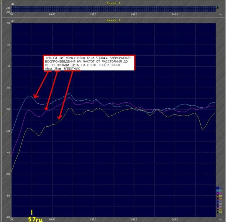

VSS Опубликовано: 13 июля 2022 Автор Поделиться Опубликовано: 13 июля 2022 13.07.2022 в 14:43, KLIM сказал: Нет басов. Ещё для них необходимо побольше места в квартире. Про место я согласен от расположения щитов и бас зависит. Первое впечатление тоже показалось что мало НЧ Источник http://forumimage.ru/show/110425025 Цитата Ссылка на комментарий Поделиться на других сайтах Больше способов поделиться...

VSS Опубликовано: 14 июля 2022 Автор Поделиться Опубликовано: 14 июля 2022 7 часов назад, Segun сказал: По поводу ГИ, видно 50 гц отыгрывают, но 5гдш сами этого вряд ли могут, Делаем вывод, что в ГИ надо приличные широкополосники ставить. Все дело в конструкции самого щита, расположении и количества шп динамиков. Отдача по НЧ увеличивается с количеством динамиков, синфазно работающие динамики увеличивают сопротивление излучения в области НЧ каждого отдельно из них. Тем самым снижается основная резонансная частота головки. Все описано у А. Матвиенко "ГИ из 24 динамиков 5ГДШ-4-4. Такой групповой излучатель имеет чувствительность 104dB и нижнюю частоту 28 Гц по уровню -1,5 дБ." Цитата Ссылка на комментарий Поделиться на других сайтах Больше способов поделиться...

KAA Опубликовано: 14 июля 2022 Поделиться Опубликовано: 14 июля 2022 9 часов назад, Segun сказал: По поводу ГИ, видно 50 гц отыгрывают, но 5гдш сами этого вряд ли могут Работа ГГ в режиме синфазного излучателя приводит к уменьшению результирующей резонансной частоты и увеличивает суммарное звуковое давление на нижней граничной частоте воспроизведения примерно по формуле Δ = 10 lg(1+n), где n - число излучателей, дополнительных к одному. Естественно, при условии близких резонансных частот. При этом нужно учитывать соединение головок в массиве, поскольку при параллельном соединении ГГ с близкими резонансными частотами и высоком выходном сопротивлении источника, характерном для ламповых усилителей, результирующий излучатель благодаря нелинейным эффектам склонен приобретать единую резонансную частоту, а при последовательном соединении этого не происходит. Т.е. работа массива от лампового и транзисторного источника и при разных схемах соединения головок может приводить к разным результатам. 1 Цитата Ссылка на комментарий Поделиться на других сайтах Больше способов поделиться...
S.Laptev Опубликовано: 14 июля 2022 Поделиться Опубликовано: 14 июля 2022 (изменено) 18 часов назад, VSS сказал: Про место я согласен от расположения щитов и бас зависит. Первое впечатление тоже показалось что мало НЧ Это не Гната Василича график, случайно? А разве не известно, что стена до 6 Дб поднимает НЧ, а угол аж до 9 Дб? У любой акустики. Ковёр поглощает, да. По - 3 дб вообще шикарно всё, только сомнения берут, ловили его на подлоге. Изменено 14 июля 2022 пользователем S.Laptev 1 Цитата Ссылка на комментарий Поделиться на других сайтах Больше способов поделиться...
S.Laptev Опубликовано: 14 июля 2022 Поделиться Опубликовано: 14 июля 2022 2 часа назад, VSS сказал: Все дело в конструкции самого щита, расположении и количества шп динамиков. Отдача по НЧ увеличивается с количеством динамиков, синфазно работающие динамики увеличивают сопротивление излучения в области НЧ каждого отдельно из них. Тем самым снижается основная резонансная частота головки. Все описано у А. Матвиенко "ГИ из 24 динамиков 5ГДШ-4-4. Такой групповой излучатель имеет чувствительность 104dB и нижнюю частоту 28 Гц по уровню -1,5 дБ." А динамики у систем Гната Василича имеют смешанное соединение, группами и последовательно и параллельно соединены. Цитата Ссылка на комментарий Поделиться на других сайтах Больше способов поделиться...
