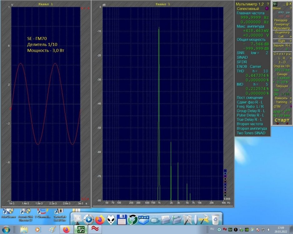

Ден123 Опубликовано: 4 июля 2022 Поделиться Опубликовано: 4 июля 2022 4 минуты назад, KAA сказал: если они подавлены недостаточно, красит звук хуже Выровнять и "изобразить" плавно спадающий спектр не так сложно, даже для самодельщиков, входящих в 9,9%. Про 90% вопрос открытый. Весь вопрос в длине хвоста гармоник - именно он отвечает за утомляемость при прослушивании. Цитата Ссылка на комментарий Поделиться на других сайтах Больше способов поделиться...

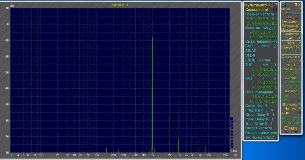

Ден123 Опубликовано: 4 июля 2022 Поделиться Опубликовано: 4 июля 2022 32 минуты назад, VSS сказал: Еще немаловажный фактор уровень этих гармоник? Если они ниже -70-80 дб то они и не мешают вовсе. Ну для начала гармоники рр ниже основной гармоники "всего" на 60-63 дб, никак не на 80. К тому же весьма заметны 7-я и 9-я гармоники. На обоих спектрах отсутствует 4 гармоника, что наводит на раздумье о несовершенстве мира в целом и измерительного комплекса в частности. Эти самые 7 и 9 гармоники через 2 часа непрерывного и внимательного прослушивания привалят уровень сахара в крови , вследствие чего возникнет ощущение утомления. Цитата Ссылка на комментарий Поделиться на других сайтах Больше способов поделиться...
