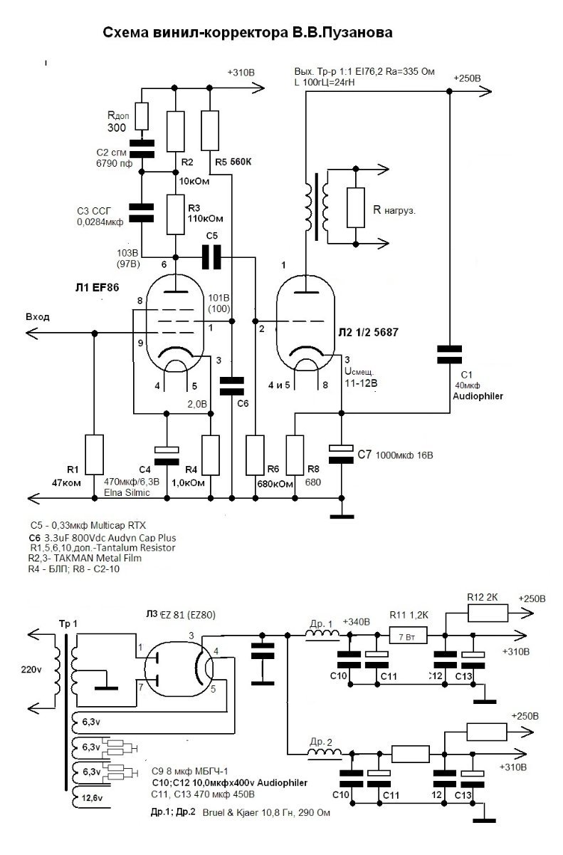

Когда-то давно на старом АП была тема Винил-корректор В. Пузанова. И я, следом за многим, "ваял" её.

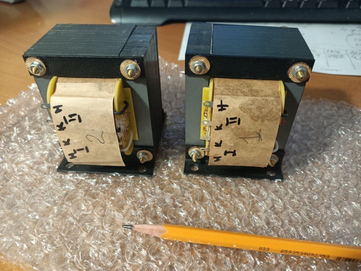

На сегодня решил заменить Резисторную нагрузку на трансформаторную, так сказать HIG END.Трансы куплены в ALTaudio.

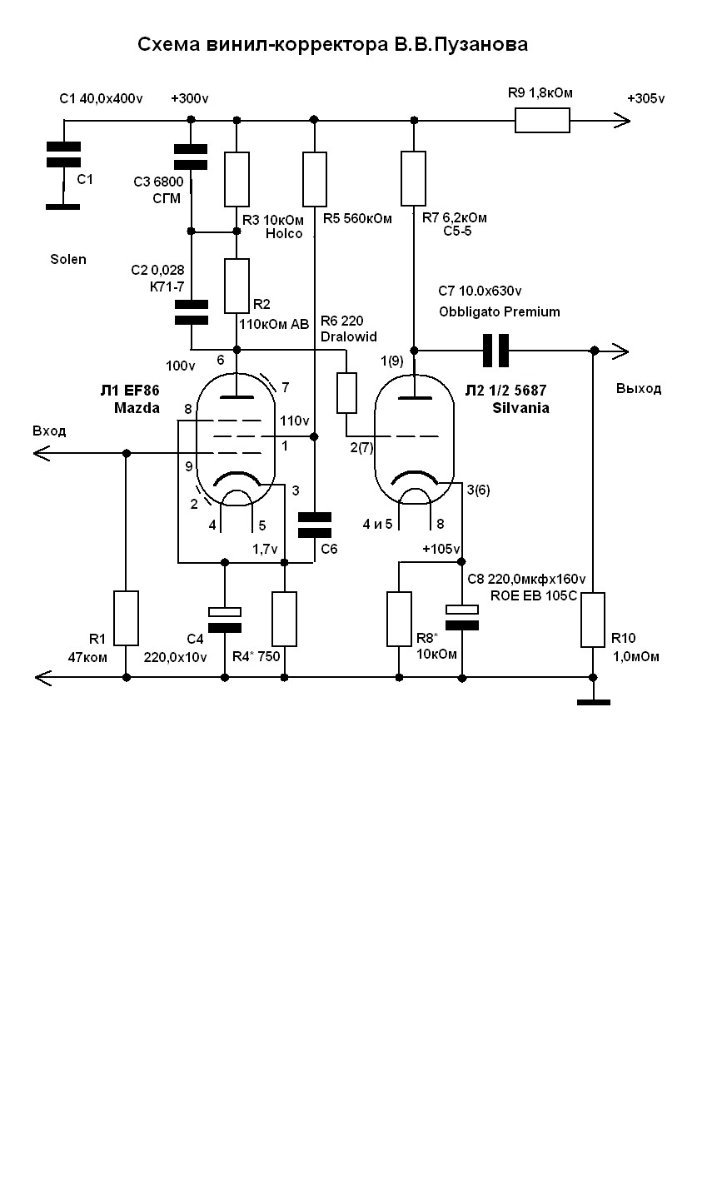

 Схема нарисована. НО, есть мнение, что гальваническая связь будет "гораздо гораздее" как говорит МАИ (последняя схема, только с резистором нагрузки - пока).
Нужна ли она в этом корректоре? В чем выигрыш возможен при замене межкаскадника RTX на здоровенный электролит в катоде? Да пойди найди хороший электролит на 220-330мкф и 160-200В. Элна и панас fm таких не делает, а всё что выше 160В уже силовые.
Конденсаторы Мультикап RTX по нейтральности звучания лучшие в природе. Конденсаторы электролитические бывают не только Elna и Панаслоник, но и ROE, RIFA, Aerovox, Cornell Dubilier, и так далее...
9 минут назад, KAA сказал:
Всё верно, я два названия для примера привел. Вот на гальваническую связь стоит переводить или нет?
2 ТаргеТ
1. Геноссе, разделительный конденсатор в корректоре дополнительно выполняет  роль рокот-фильтра, защита от инфразвуковых частот.
7 часов назад, ТаргеТ сказал:
В этой схеме - нет, тем более если есть RTX. Выходной каскад на ультрапат - да.
  • Like 1
7 часов назад, KAA сказал:
Эээ... Ультрапат что это? Можно чуть развернуть термин?
На форуме не раз.... См ветку "Листая старые журналы", в ней КАА подробно и доходчиво  объянял, что это есть.
  • Like 2

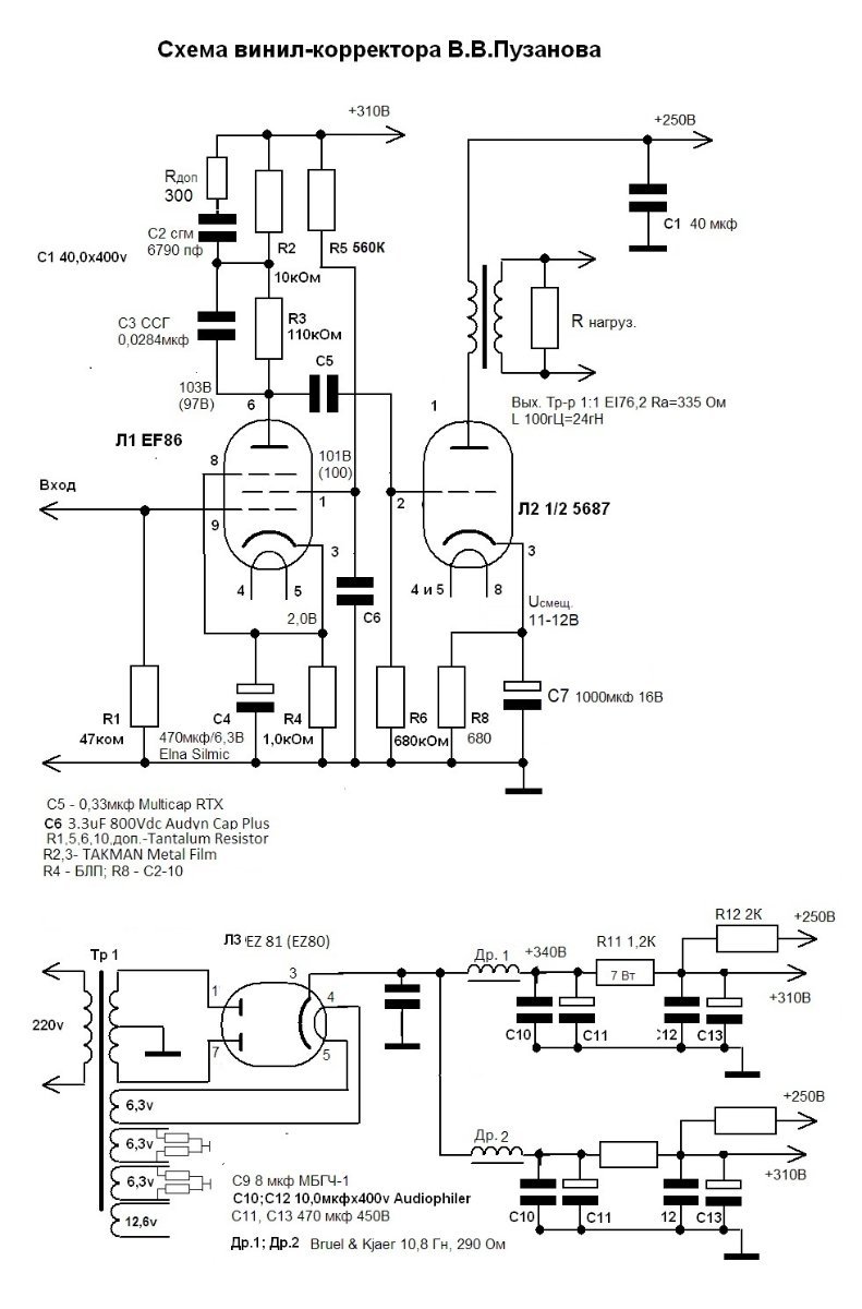

Posted (edited)
На старом АП нашел целую тему.
С7=С1*мю= 40*16 (Л2)=640 мкф. У меня 1000мкф, критично или нет?
Конечно audiophiler не столь кошерно, но "гербовой нет, пишем на простой".

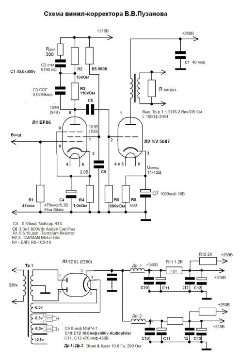

Всех приветствую.
Окончательно собрал и отладил свой корректор с трансформаторным выходом.
Изменились номиналы резисторов и конденсаторов цепи коррекции и как следствие питание первого каскада увеличил до 350В.
Резисторы в коррекции  TAKMAN Metal Film Resistor, сеточные и в катод 1 каскада - Audio Note Tantalum Resistor. Конденсаторы в катодах - Slimic.
Ну что сказать, с трансформатором качество звука ощутимо прирастает, бас более четкий, собранный, но самое главное - это разрешение и локализация звуковых образов - вот где тр-ры дали наибольший прирост. В общем вся эта возня с выходными тр-рами стоила своих денег и времени.
Спасибо всем за советы и поддержку. Немного графиков с измерениями через антиRIAA
Posted (edited)
Наклон полок меандра в одну сторону говорит о несимметричности переходной характеристики, т. е. попросту не хватает тока для перезаряда емкостей коррекции, о чем неоднократно упоминалось в отношении коррекции в аноде  - 6Ж32П/EF86 в такой схеме требуют максимально возможного тока катода, под 3 мА, а это при напряжении на аноде 6Ж32П 100 В (для примера) приводит к напряжению питания первого каскада 148,2*3=445 В+100 В = 545 В.
В корректоре "Неофит" ЮАМ ток 6Ж32П 2,9 мА...
Edited by alss
Posted (edited)
Наутро дошло, что 545 вольт - это без учета тока экранной сетки, анализ привел к питанию первого каскада 470 В и отличной ПХ (если присмотреться к изломам полок) при сохранении режимов EF86 (сигнал на сетке 5687 инвертирован для сравнения с выходным - видно, что трансформатор заглаживает углы).
Будет возможность, попробую при имеющихся 350 В, но это пересчет коррекции, а тут такие детали, что жалко нарушать красоту...
